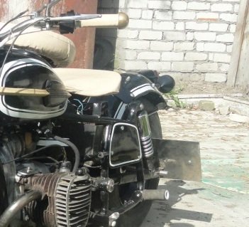

Тяпереча, что до спорно практичного.
Брызговик на переднем щитке, чтобы грязь на движку не летела. Он и так маленький нечего его перегревать.
Вставки из уголков на которых крепится боковая подножка - для возможного прицепа к ним сваркой, а не к раме, дуг безопасности при езде на одиночке.
Кронштейн крепления сидения и заднего щитка над крылом ,а не под крылом для возможности создания и установки сиденья второго номера.
Ремни в коляске для братвы моей малой, для безопасности во время покатух.

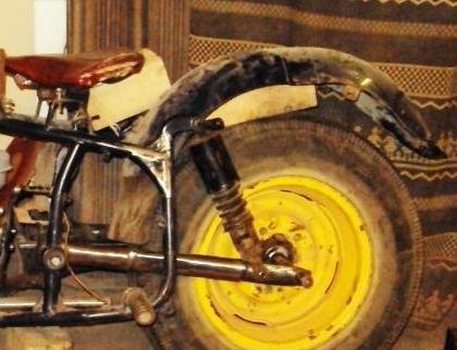

Чтобы хотелось:
1. Минимизировать перекос КПП-кардан для улучшения работы муфты.
2. Отодвинуть кардан подальше от колеса для возможности установки полноценных цепей на заднее колесо, а не гибрид лента-цепь. Т.к. гибрид больше сезона не выдерживает, гниёт и рвется лента.
3. Очень жёсткая подвеска. Изменить угол наклона амортизаторов. Получаем более мягкую подвеску и щадящую работу амортизаторов (уменьшение скорости линейных перемещений поршень и цилиндр амортизатора, а соответственно его долговечность).
И-и-и-и. Поехали. Режу маятник, кую вставки. Маятника донора нет, поэтому и вставки.
Удлинённый кардан у меня уже был. И лежал ждал своего часа лет двенадцать. Изготовленный на БМЗ, хромированный. Большое спасибо моему крёстному.
Делаю стапель под удлиненный маятник. Разделываю элементы под сварку, креплю и знакомый сварной 6-го разряда (не полуавтоматом, а нормальным аппаратом, нормальными электродами) заваривает всё в кучу.
Один край вставки (сварной шов, только снаружи) зачищаю заподлицо, для красоты. Остальные швы обиваю и слегка прохожу шлифовочным кругом на болгарене. Пустот, непровара,шлака нет.Всё отлично. Собираю на раме. Маятник удлинен на 130 мм.

Установочные шайбы под шпильки крепления двигателя убираю. Точу втулку с запасом и режу её. Исходя из ширины рамы под установку двигателя.
Шайбы получились не прямые, а косые на сколько позволяли ширина рамы и радиальный зазор шпилек крепления двигателя развернуть двигатель поперек оси рамы, чтобы уменьшить угол между осями двигателя и карданом.
Как ножовили Днепра, чтобы сделать Чугунка часть 2
Что имею на выходе - решение выше поставленных вопросов.

Задний щиток. Наверное самая многострадальная деталь на Чугунке. После того как на зад прекочевало колесо от ЕрАЗа с Победовской резиной щиток стал узким. Если его расширять в 16 лет, то вдоль вварить вставку ума и средств не хватит, а вот сделать вставку поперёк и заклепать – пожалуйста. Загутый утиный клюв крыла это дань чёпёрам 90-х и моему молотку который его так загнул.
Передние повороты – родные на родных же креплениях. С задними пришлось повозиться. Дубль сигнал от машин типа ГАЗ-53Б. Корпус выточил из капролона с креплением на шпильке с внутренним отверстием как на передних поворотах МТ10-36 или Урал67-36 . Повороты и стопаки залиты лаком с добавлением чуть черной краски, чтобы приобрести насыщенный и глубокий цвет.
