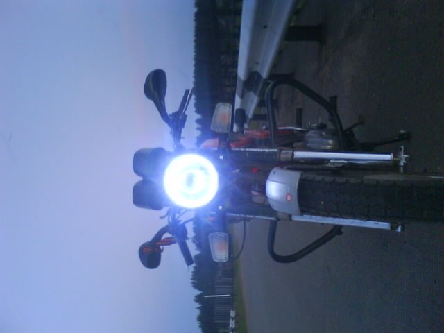

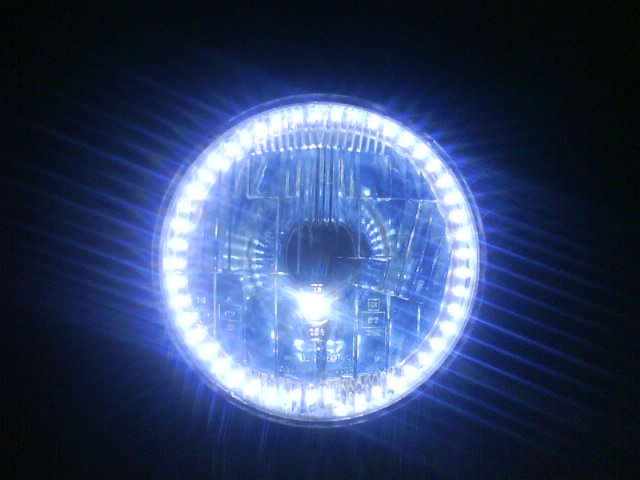

    где ангельский глазок брал? и как подключал?

    как ты засунул светодиодную ленту в фару?
    Купить в магазине ленту боковую вроде... разобрать стекло... подключить провода к габаритам... Все....
    ангельский глазок, он как кольцо, это не лента
    И что? сделай из пластики если не хочешь из ленты...
    я хочу у автора спросить где он покупал, в интернете или магазине. и вообще я не собирался себе его ставить.

    судя по 5 фотке... В инете находил статью с этим мотом... там говорилось купил на авто рынке(или магазине) боковую светодиодную ленту.... Немного поцарапал стекло но все ок.. и подключил к габаритам...
    А пластик такой хз где купить....

    Я брал светодиодовую ленту гибкую,и она была покрыта силиконом,под стеклом на отражателе приклеил ее,затем обратно посадил на герметик стекло,под провода сделал отверстие в отражателе и подцепил их к габаритам,но думаю переделать на отдельный тумблер ,что бы включать можно было по настроению :)
