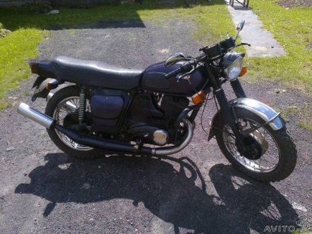

 вохлопные трубы от скутера , можно ли как не будь поставить на ю5

можно ли как не будь поставить на ю5..что изменится и в какую сторону в худшою или лучшию?

Otmorozok68, ненадоооо!!!

walerыч,
скажи почему что изменится? хочу всё передилать на своем юп .. стандартный вид вобще не катит

Otmorozok68, прямоток не ставится на 2т, сюда надо мутить вот это. Это не прямоток а резонаторы.

Otmorozok68,
они расчитаны и предназначены на 4 такта а не 2
видешь какие они маленькие двигатель будет задыхаться .

walerыч,
samoilow.artiom,
а понял спасибо вам
а эти резонаторы продаются?

Otmorozok68,
слыхал в нете от явы какойто резонаторы на юпитер подходят но не знаю так ли это,есть проги специальные вгоняешь данные двигателя и они показывают какой можно резонатор поставить

резонаторы от явы не пойдут по параметрам на юпитер .
резонатор нужно расчитывать самостоятельно,либо с помощью специальной программы...
вот тут есть формулы для самостоятельного расчета резонатора---/motoizh/dvigatel-iz...ezonatora..html
тут можно скачать прогу для расчета резонатора,но неизвестно на сколько точноными будут расчеты------ http://scooter-club42.clan.su/load/0-0-0-1-20

я просто хочу сделать тихий звук

Otmorozok68,
чтоб сделать тихий звук отрегулируй карбюратор зажигание холостые если трубы подтекают устранить как не крути а шуметь он будет.
