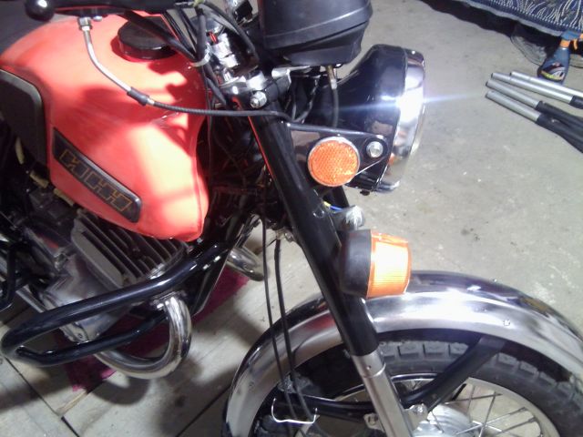

Сегодня было в планах видео залить но всё было иначе, захожу в гараж ваняет бензином конкретно сначало думал мож канистра открытой оставил в итоге нагнулся посмотреть правая сторона подножки мокрая краска вспучиласть хорошо,оказалось краник плохо держал.Был расстроен решил не медлить подкатил мото к стене облкотил аккуратно и полез под мото начал снимать подножку. Всё разобрал подножку отмыл зачистил и покрасил висит на проволке до утра завтра соберу.С краником дело было посложнее разобрал его ну думаю щяс поменя серцевину с другова и нифига всёравно капает, пошёл по гарожам спрашивать ни у каво нету, дед посоветовал стекло набить мелко и притереть тёр долго в ручную но не помагало потом взял в дрель закрутил серцевину краника и выровнил проверил не брезгуя ртом дунул держит поставил всё на место.теперь думаю как решить проблему с карбюратором после подсос чтоб не стекало на дно двигателя.Вот такой вот весёлый день был negative

По-моему трос газа должен проходить не там..
Кинь его под приборку
/forum/topic_5064
/forum/topic_5340
 30 июня 2013 21:46
Сообщение #1574
aLeXxx_moD,
ошибаешся всё правильно нужно как можно меньше сгибов я фото находил юпитера ещё в ящике там было за траверсу как у меня.

samoilow.artiom,
Артем, а у меня на Планете с завода трос тоже идет не там, как у тебя dontknow
