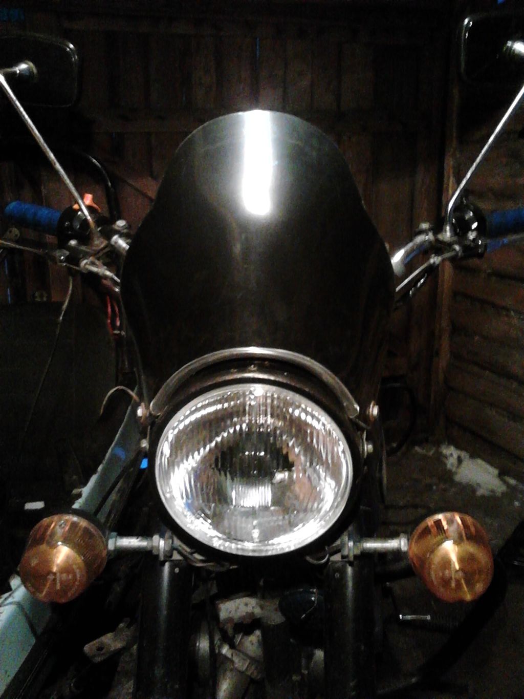

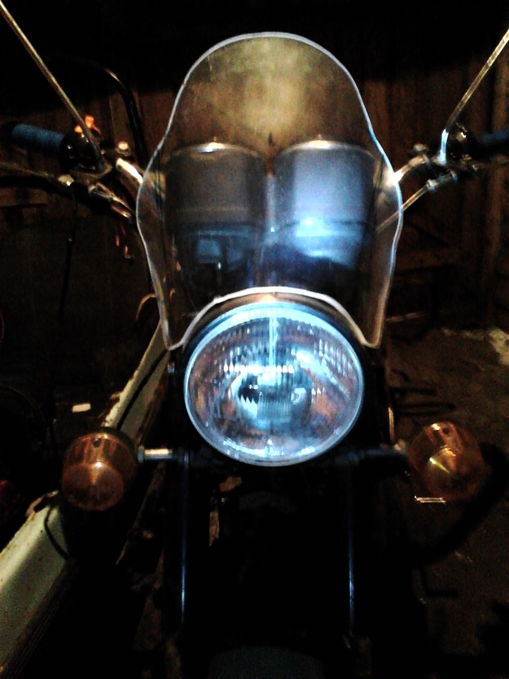

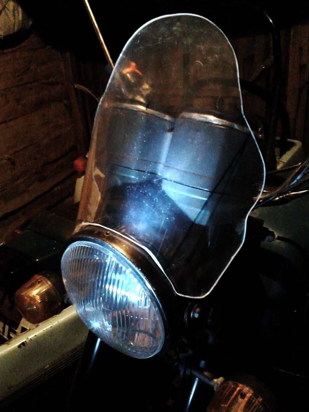

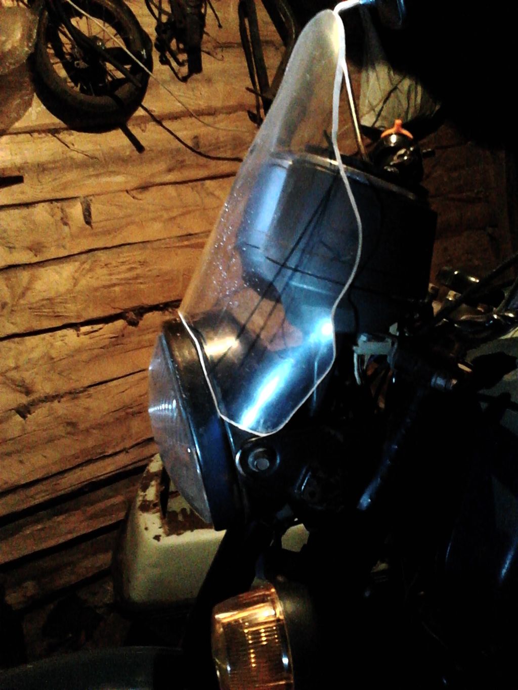

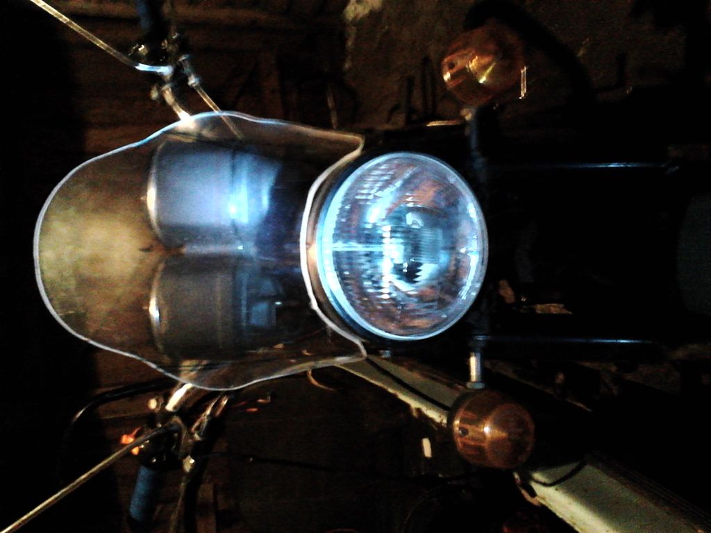

Парни, зацените первый,сделанный мной ветровик,он сделан не для красоты,а что бы спрятать провода и приборку,будет черный,пытался сделать такойкачество плохое,фото на телефон
блин фото боком ireful
Воо
Вот все поставил

M1NSK Lider,
Как и из чего?
M1NSK Lider
 12 января 2013 20:26
Сообщение #4510
Регион: 58
Сообщений: 448
На сайте с: 3.03.2012
из листа оргстеклавырезал электро лобзиком,грел на газовой плите и гнул,по заготовке,а потом края шлефанул немного
