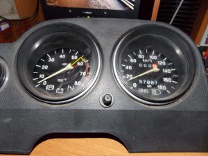

Здравствуйте. я хочу поставить приборы от шестерки на планету 5 это тахометр спидометр датчик температуры и акуммулятора.скажите не будет ли это все потре ресурсов мотоцикла.не повлияет ли в худшую сторону на электрику.вообщем не будет ли хуже?

Датчик температуры можно смело выкинуть ибо он будет только для красоты. Тахометр придется доделывать под планету. На спидометр придется ввертыш делать , потому как на тросу спидометра гайка большего диаметра, вариант с изолентой отпадает, потому как при езде по ухабам и буеракам не одна изолента не выдержит, и тросик соскочит, так же можно чего доброго потерять червяка с тросика..

пацаны помогите подчличить тахометр,тут три провода:12в,на другом буква М, а на третем Т,что куда?,и как еще датчик температуры,вот он,заранее спасибо!

только не "Т", а масса.
/motoural/elektrikaural/429-takhometr-ot-vaz-2106.html
коричневый и коричневый с черной полосой: плюс подсветки и масса соответственно.
зеленый, с датчика, про который смотри здесь:
/forum/topic_2827
оранжевый: возьми плюс от сигнала, катушки или сразу с замка.

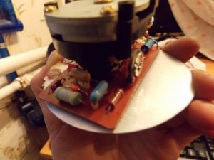

это не от моих переделок,когда еще летом я его стал первый раз заводить он с ключа не заглушился
хотел припаять кондесатор но не нашел его там,на картинки он не такой вот посмотрите,и кстати конденсатор я нашел на 0.22микрофарата без разницы у него где плюс а где минус?

нужен зелененьки на первой картинке, слева который.
лучше найди именно такого типа, как и в тахометре. Если есть стара бытовая техника, можно там посмотреть. Или купить, он не дорогой.

другой конденсатор я не нашел,пришлось вывести два провода и припаять этотвот грубая модель,тахометр немного прыгает,так и должно?на холостых показывает примерно 1000оборотов

M1NSK Lider,
так он у всех прыгает..
