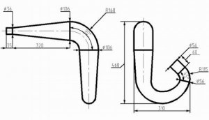

И так:про трубы я уже писал,если не против напишу еще раз.
Сначала определимся с целью переделки чтоб "в натуре чотко" или ездить без потери мощности (а то и с ее приростом).
Первый случай:берется любая "банка" (бабушкина 3х литровая не подойдет) и приваривается,что мы получаем на выходе:повышенную чоткость,громкий звук (сомнительное достижение) и повышенный расход топлива со снижением мощности.Это относится так же к приколхоживанию глушителей от планеты на юпитер и наоборот (в случаи если планета-5 и Юпитер-5,если цилиндр у планеты под 2 глушителя все меняется безболезненно).Из за чего это происходит?Все мы знаем принцип работы 2т двигателей,они требуют хорошо рассчитанной выхлопной системы (а лучше резонатора).Рассмотрим случай с постановкой глушителей от Планеты 5 на Юпитер,как всем известно кубатура у них одинакова 350 сантиметров кубических,но в Юпитере 2 цилиндра и соответственно кубатура одного цилиндра 175 кубиков,и глушитель рассчитан именно под 175 кубиков. Планетовский же глушитель рассчитан на 350кубов и ставя его на цилиндр в 175 кубов и наоборот мы просто душим двигатель.Ну с первым случаем вроде разобрались.
Теперь второй случай с заводским глушителем все понятно,он глушит.А вот резонатор штука интересная,вкратце он дает подхват на определенных оборотах (в зависимости как сварен).Резонатор для Планеты:.
Для Юпитера:.
Как это выглядит сваренное:
Ну вот и все что я хотел рассказать,моя первая статья,сильно не кидайтесь.Если захотите создам отдельную тему с этой статьей.

A22K59,
Можно вот так сделать
