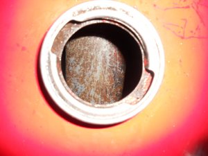

Так выглядел бензин после "цинтрефуги" так я называю когда в бак гаек накидаешь и трясешь
Потом я залил ортофосфорную кислоту 0.5л, в течении дня ходил потряхивал бак, слил кислоту она стала вот такой
Вот так стал выглядеть бак
Еще оставлю на ночь кислоту в баке.
Еще у меня осталось пол литра чистой этой кислоты, завтра повторю процедуру

Отлично получилось!возьму на заметку,если что-то подобное случится!)
 28 марта 2013 18:26
Сообщение #4479
тоже самое делал ты на 3 дня оставляй там со дна всё сдерёт будет метал чистый я так на 2 баке делал.

дно бака уже отчистилось, а вот где ржавчина на фото, еще не до конца, было бы у меня пол бака этой кислоты хотябы, тогда бы все смыла, а на этом бугорке жидкость не очень задерживается)

Хорошо что у тебя получилось, нужно взять этот метод на заметку. goodgood

содовым раствором потом помыть не забудь declare

Думаю завтра залить вторую бутылку. Потрясти хорошенько, и оставить на дня 2. Потом солярой промыть. А то мамка не может дать много соды. Ну я Серегу1966 подожду, что он скажет. Мне продавец сказал, что надо обязательно красить бак внутри, а то скоро опять заржавеет.
да там как бы и не нужен мешок соды.
Сначал промой бак простой водой (желательно проточной). Далее возьми грамм сто соды на пять литров воды, тщательно перемешай, залей в бак, закрой отверстия, тщательно поболтай пару минут.
Потом опять простой водичкой.
Ну и хорошо просуши бак потом.

а от воды еще больше ржаветь не будет? Тем более на улице холодно просушить не где. Соляркой можно?
