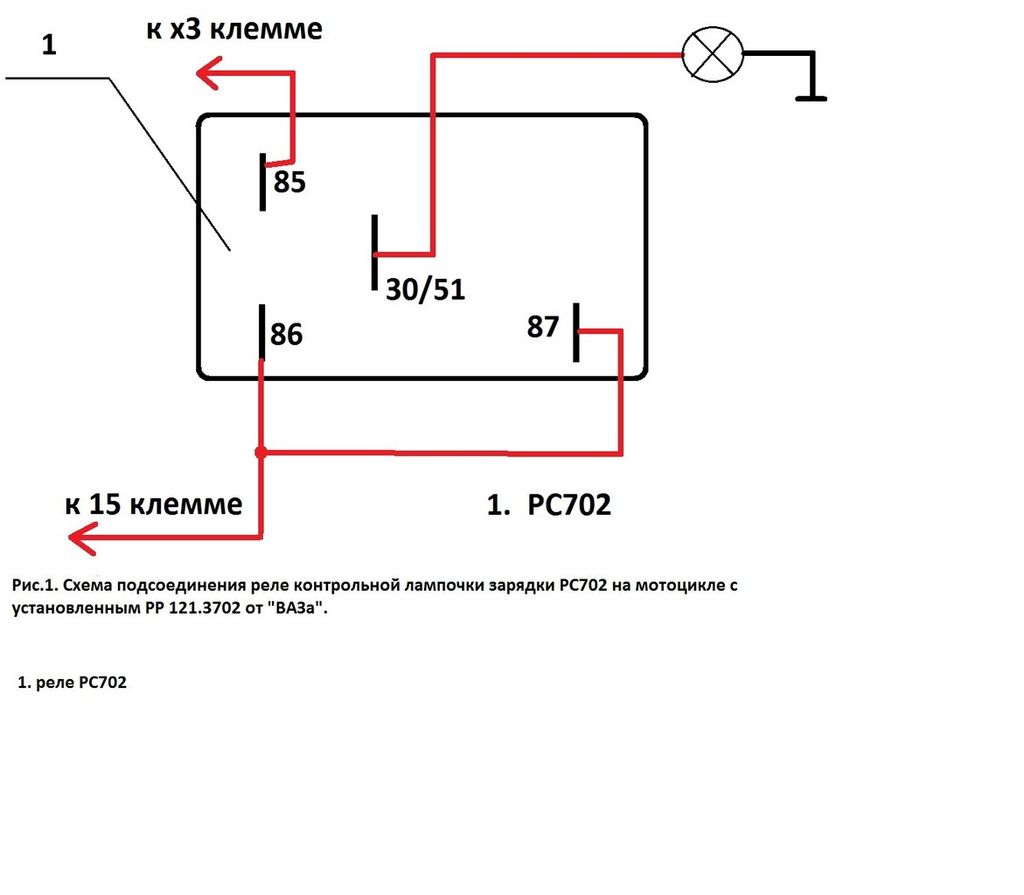

сегодня собирал мот в кучу,поставил на место реле контрольной лампы рс 702,лампочка не работает.у кого такое было?сгорела?лампочка в роде исправна

M1NSK Lider,Послушай реле,оно должно щёлкать при включении.Может с подключением ошибся?
да вроде все правильно

M1NSK Lider,По какой схеме собираешь?

вот по этой

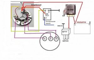

Реле регулятор у тебя какой стоит?
У меня вот по этой схеме всё работает

M1NSK Lider,Получается,что реле подключено не верно.Надо клемму 85 подключить к массе.
121.3702, но суть в том что раньше она работала
