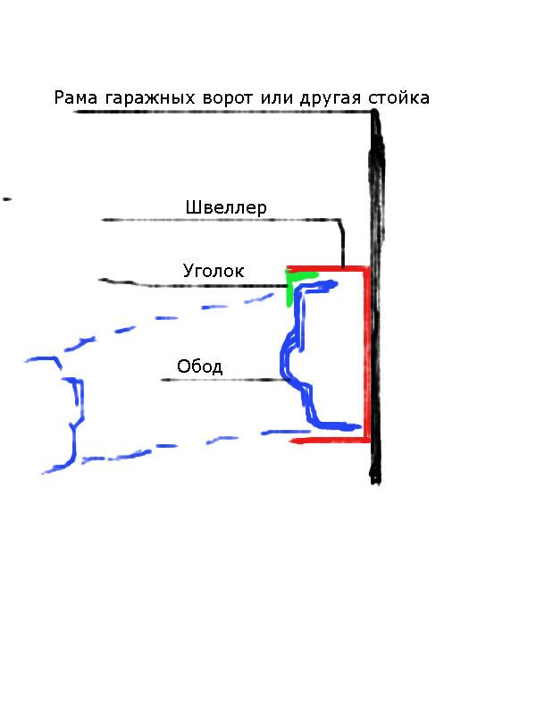

если обод помятый, можно что нибудь придумать?

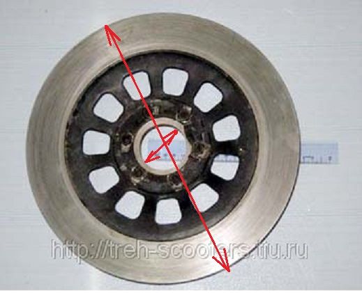

Sid Spears,
если есть возможность, то померь, пожалуйста, внутренний диаметр посадочного места и внешний диаметр всего тормозного диска.

Сообщение #2376
Выправление сильной восьмёрки на ободе.Между уголком и ободом надо что-то подкладывать,чтобы обод не поцарапать!
