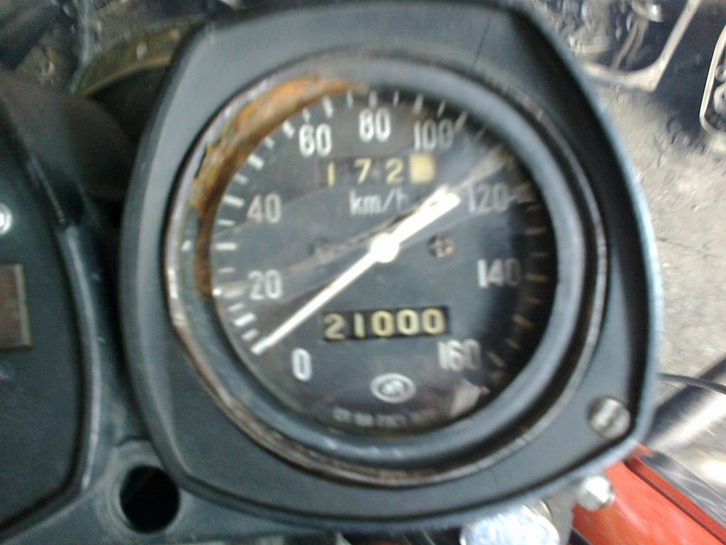

все 7 передач! xaxa

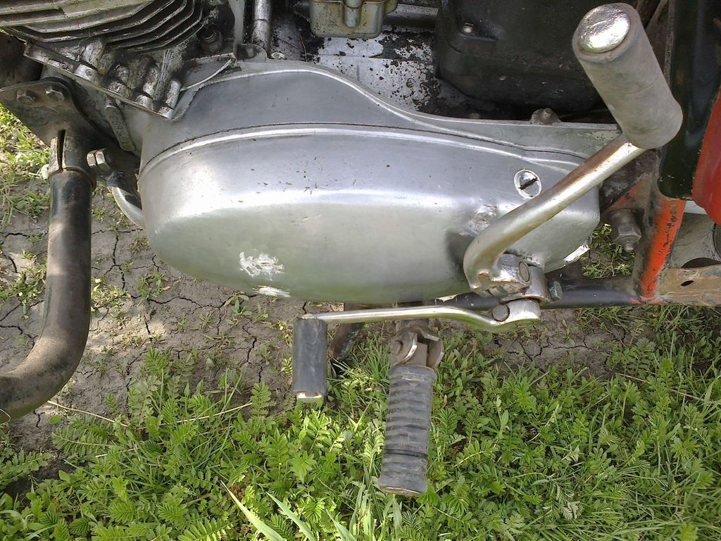

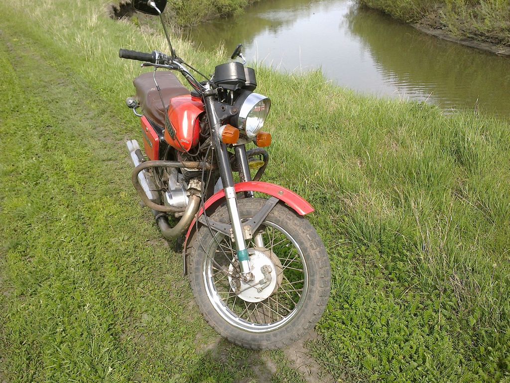

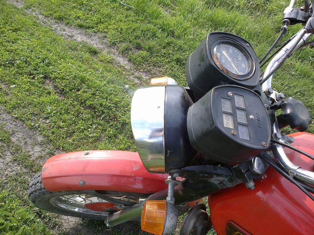

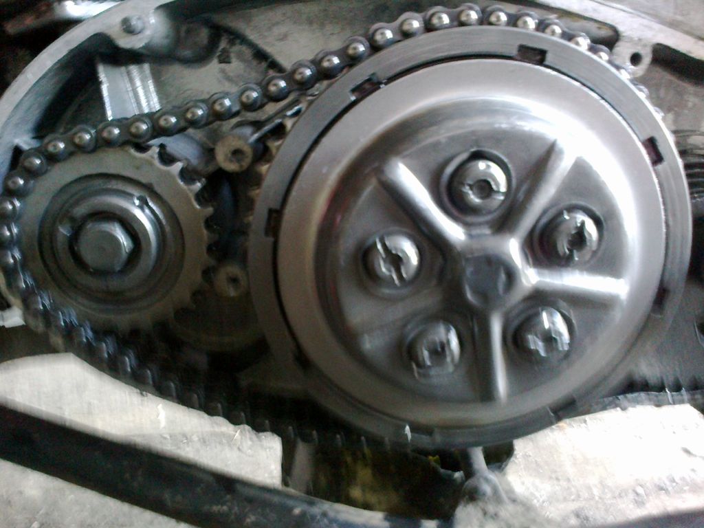

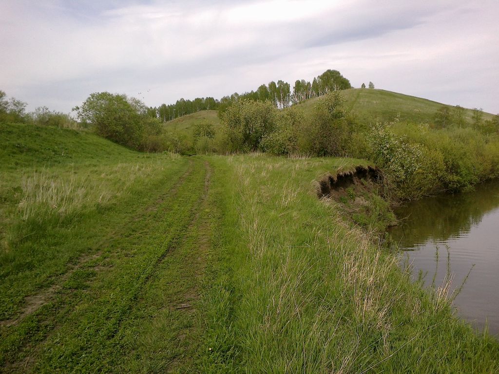

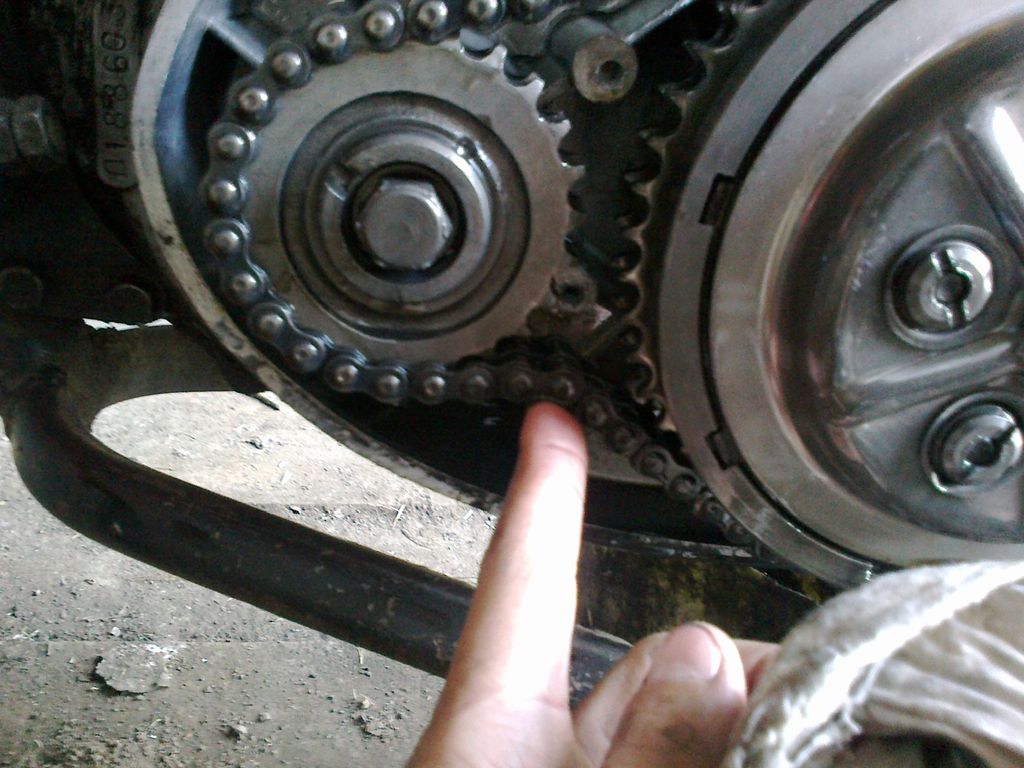

помучал чуть планетку)юпитер нах дядька сам собирает(пусть еб*тся sarcastic )
настроил сцепление(теперь не буксует),двухрядка подрастянута,НО ещё походит,поставил новую прокладку картера,низ на всякий промазал герметиком:
красивый пробег smile
ну и пару фоток:

дружище, а подскажи ка мне пожалуйста как ты настраивал? а то у меня тоже буксует ,причем очень сильно, что делать?(диски сцепления ставил новые при капиталке) что-то сегодня думал думал ...так и ненадумал куда там этот болт крутить... да еще и некогда было- маме по огороду помогал ... часика 3 крядки копал .... дождь пошел ...да и не до мотоцикла уже стало)) .... с обменом облом ... он собирался приехать сегодня ... позванил говорит передумал...да и фиг с ним с этим обменом ... обьявление в дроме есть ... кого заинтересует , пусть предлогают ,...юпитера в планах в порядок превести и ездить! а там посмотрим!)

По идее если буксует, то надо закручивать 5 болтов, сначалп на пол оборота заверни, если не поможет то еще на пол оборота

Osip56,спасибо! smile ( спасибки закончелись) попробую))) слушай , а еще же легулируют болтом ,который по середине стоит))) может им попробывать?

его короче закручиваешь до легкого упора, и на пол ил 1/3 оборота назад, и фиксируешь контрогаем
