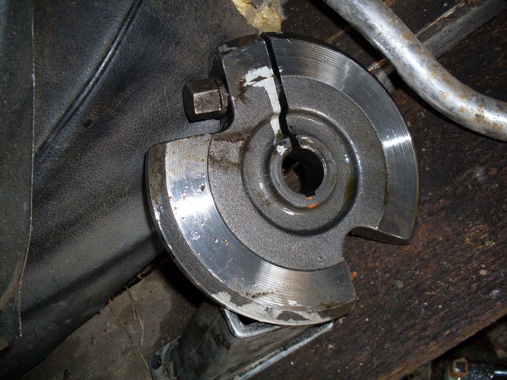

вот подведу итоги сегодняшнего дня:кинул вазовскую катушку(теперь точно знаю она рабочая)Венсабу отдельное спасибо!) 1357525572

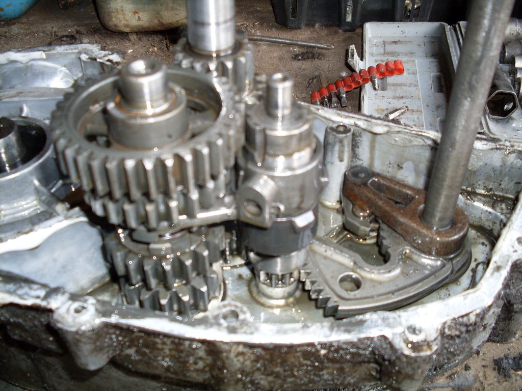

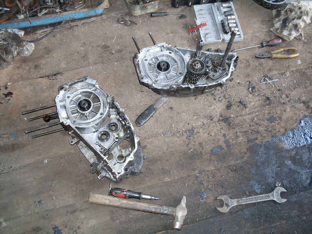

искра была зверь!но цилиндр упорно отказывался нормально работать,менял кондёр не помогло,регулятором пробовал эффекта 0...крутил/вертел зажигание,не помогло...думаю с кулачком что-то...надоело!бросил обратно старую катушку,работает по-прежнему,с перебоями,через такт...свечи не причём переменял штук 20.психанул am вообщем,собрал,поставил его пусть отдыхает smile ну и собственно занялся старой движкой...ВПЕРВЫЕ КОЛОЛ ЮПИТЕРОВСКУЮ! boast
всё что нужно снял,при помощи матери sarcastic и моих 65 кг открутил маховик(если честно думал будет куда сложнее),раскрутил все соединяющие винты(не все правда сразу sarcastic 3х просто не увидел т.к движка В КОШМАРНОМ НАЛЁТЕ МАСЛА,ПЫЛИ и прочей херни...)
всё запечаталил,коробку разбирать по шестерням и вообще не стал намеренно,хотя я посмотрел ни чуть не сложнее чем,на планете)запомнил где какие шайбы лежали одел их каждый на свой вал)за творчески беспорядок в гараже не ругайте pardon
вообщем всё прошло даже очень легко,всё заняло около 20 минут)крышки кшм пока не снимал,т.к пока запов не предвидится...но это пока и это радует!:)к.в немного люфтят,ну это не страшно)

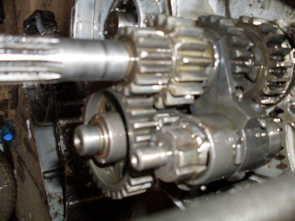

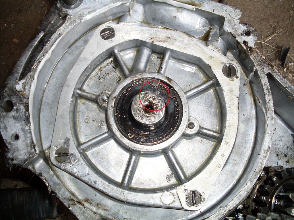

парни вот эти стопора(опять название забыл fellow ) должны как-то сниматься?
Сообщение отредактировал FRAER - 15 июня 2013 20:50

шпонки у меня тож они тяжело снимались но снял как то.
 15 июня 2013 21:22
Сообщение #970
samoilow.artiom,
Я пасатижами подергал туго-никак...а ты как снимал?)
 15 июня 2013 21:25
Сообщение #971
Надставь на нее отвертку и ударь по ней должна вылезти)))
 15 июня 2013 21:26
Сообщение #972
Репутация: 189
Сообщений: 1304
На сайте с: 23.06.2011
Отвёрточку наставь и постучи с разных сторон по бокам шпонки smile
Max_planeta4,
Опередил goodgood
 15 июня 2013 23:00
Сообщение #973
у меня не вылазила как не пытался тянуть пришлось высверливать аккуратно, заменил на новую и всё гуд.

неее,мне не вариант!)попробую постукать)
