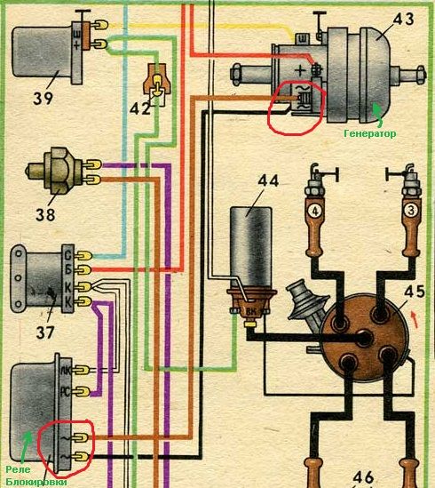

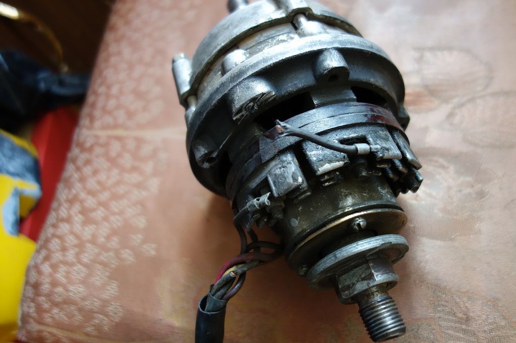

Еще вопрос по ЗАЗовскому генератору. С обмотки статора идет 3 клеммы. К одной из них вообще не был подключен провод, у другой он был обрезан и только у третьей был нормальный провод. Вот фото:
А как эти 3 клеммы подключать? Судя по схеме проводки, там идет 2 провода на реле блокировки:
А куда делся третьий? Куда его подключать?
И еще, должен ли минусовый вывод генератора подключаться к массе?

я прочитал, но мне надо идти, позже можем обсудить, мне надо еще прочитать про электрику заза.
Там у них только одного типа генератор был?
по массе: смотри, там на схеме как раз на массу и садится черным цветом.
два провода с таким знаком "~" это переменка и идет на реле блокировки.
+ понятно, что плюс.
"Ш" это идет на РР.
вроде так.

Генераторы вроде на зазах не все одинаковые, но все одного типа, требующие возбуждения обмотки.
Я короче сделал вывод, что:
Плюс (+) - это к плюсу от аккумулятора
Минус (-) - это к массе
"Ш" - это провод на который подается напряжение, чтобы возбудить обмотку. Он идет к РР.
А 3 клеммы, которые я раньше показывал на фото - это для проводов со значком "~". Они подключаются только к 1-й и 2-й клемме, а 3-я остается пустая. И эти два провода идут на реле блокировки...
Пойду в гараж разбираться. Если удастся разобраться, а также зарядить АКБ и завести двиг, то проверю мультиметром, сколько выдает генер. Кстати щётки проверял - они в норм состоянии.
