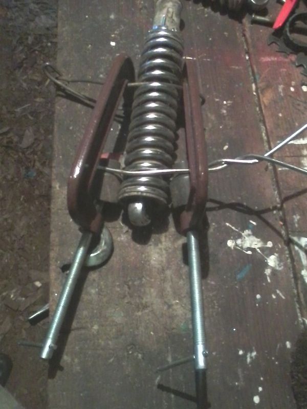

Весь день прое*лся(по-другому просто не назвать!) с амортом! Так и не сделал! am Завтра буду ещё пробовать... Надеюсь сделаю. Второй перебирать не буду, ну его нах, этот то собрать не смог sarcastic

а в чём проблемка то? потёк?
Неее, профилактика) промывка, смена масла)
 13 апреля 2014 18:28
Сообщение #4788
сделай вот как, если есть тисы и помощник. зажми аморт нижним яблоком в тисы, возьми два ключа на 19 или две плоских монтировки, вставляеш меж витков и придавливаеш всем весом, а помощник пускай вставляет сухарики. я так делал.
 13 апреля 2014 18:31
Сообщение #4789
hemicuda,
Нету никого((( Самому придётся... Да я и в тисках и в чём уже только не зажимал, как пират над золотом скакал вокруг него, только нифига не смог, тугая сцуко пружина(((
Может кто в одну харю ставил? Посоветуйте ещё что-нибудь...
 13 апреля 2014 18:36
Сообщение #4790
я вообще амморты не разбирал))
Сообщение #4791
Я ставил. Делал так. В тиски зажимал, монтировкой с трубой сколько рука доставала давил, вставлял один сухарик, придерживал его, отпускал пружину и потом еще раз, только смещал ближе к тому сухарику, который ставил
ах да, еще забыл цепляешь за пружину снутри сверху между витками

preved , я сжимал пружины съёмником пружин от ВАЗа)) без него неудобно.
Да у меня есть стяжки, но они большие и не лезут промеж витков...
у меня залезли но ели как))
Я один перебирал,вот такую байду схимичил
