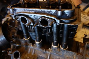

Здорова парни. У меня вопросы возникли насчет зазовского двигателя, может кто подскажет. Мне не хватает нескольких деталей, собственно, хотелось бы узнать, чем их можно заменить.
Одну головку цилиндров я могу собрать, а для второй не хватает 4 гайки, 4 изощренной формы шайбы и одной пружинки. Где только не искал - у нас в городе не продают, а тот гараж с заброшенным запором заварили и поставили замок. sad

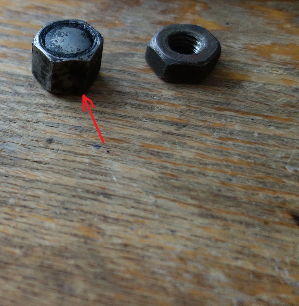

1) Вот такая гайка. Это обычная гайка, но только она глухая с одной стороны:
Эти гайки ставятся там, где показано стрелками:
Видимо они глухие для того, чтобы масло из полости не протекало через шпильки. Вопрос: чем их заменить? Можно ли использовать обычные гайки, промазав резьбу герметиком?

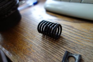

2) Далее, мне не хватает одной такой пружинки:

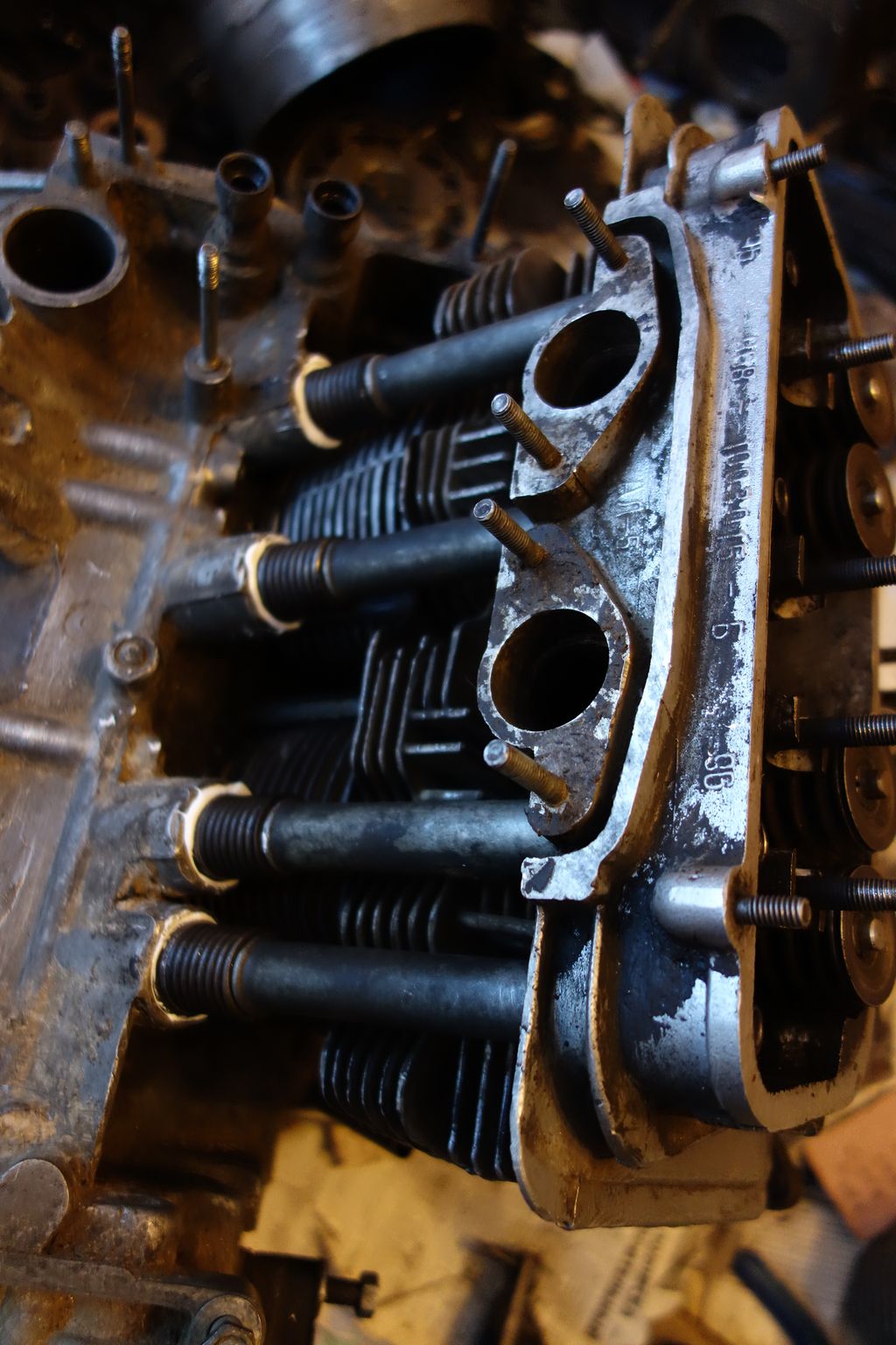

Такие пружинки устанавливаются сюда, под кожуха штанг толкателей:
Чем ее заменить? read Что будет, если установить головку, не ставя одну из четырех пружин? belay В автомагазинах таких пружин не нашлось....

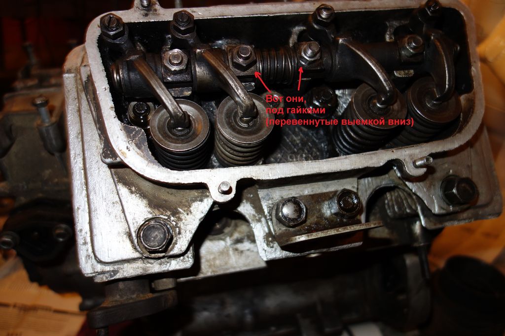

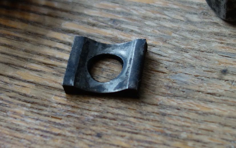

3) И последнее. Не хватает 4 шайбы вот такой вот формы:
Они устанавливаются под гайки, держащие валик коромысел:
Можно ли вместо них поставить обычные плоские шайбы? В крайнем случае, эти шайбы можно выточить из куска железа, но мне как-то неохота возиться...
Или можно поставить на каждую головку 2 таких шайбы и 2 обычных плоских?
Похожа на Ураловскую.
Изготовить не проблема.

parfent, ты все правильно понимаешь, так как ты хочешь сделать вполне можно сделать. Будет работать.
Пружина на трубке поджимает резиновое кольцо уплотнения трубок штанг, я бы ее заменил на кусок подходящего по диаметру шланга.
