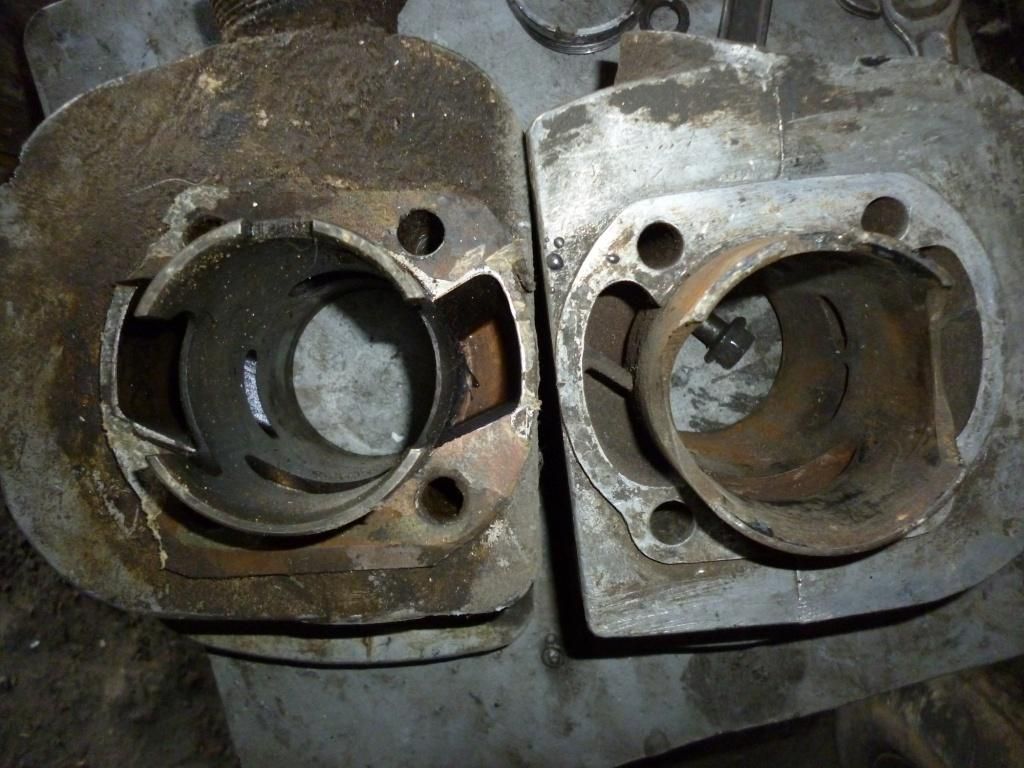

Мне кажется плохая идея ставить целендра с юпитера2 на юпитер3 видно все на фото по размерам канала
Правильно же ? help

Drifter,
John,
Не кажется. Продувка на ю3 крайне другая, нежели на ю2, темболее юп3 в стоковом исполнении выдаёт 25л.с + прекрасная тяга на низах. А то что поставишь от 2ки, будет только хуже продувка сам видишь-пострадает.
Цитата: Drifter
на всех правых целендрах нет резьбы
На выхлопе? Намотай асбеста и спокойно закручивай, будет норм.

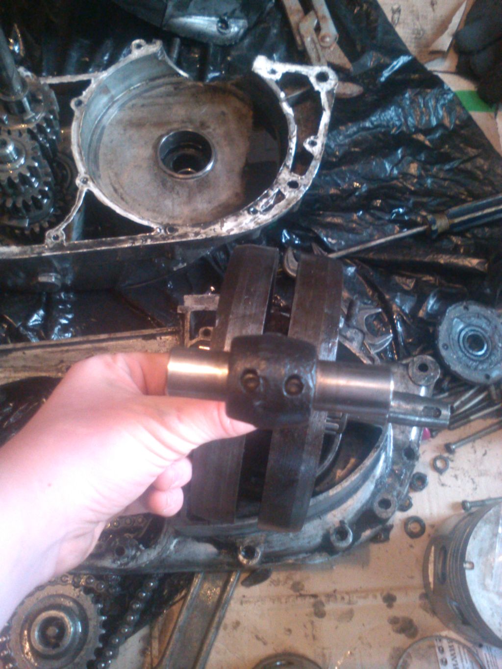

Всем привет ) вот фото с ремонта , которые не было времени выложить:
Двиг почти собран ,осталось купить поршень .. и поставить цилиндр. Половинки посадил на термостойкий ( красный) герметик .Будет установлен новый карб к 65 и. Сальники и подшипники заменены . Возник вопрос: ставиться ли сальник в крышку состороны сцепления под кик и вал переключения кпп.. у меня там стояла только резинка , а в наборе такого сальника не было

Edik97,
Бобра! 1357525642
Крышка 3ки? Если да, то там и должна стоять резинка. Я ставил какие-то уплотнительные кольца(с мазды оставались ещё), большие были я их до нужного диаметра сократил и поставил 3шт. Ставил так, чтоб места разрезов не совпадали и небыли внизу, масло не течёт smile
И втулка вгш провёрнута...
