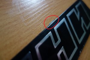

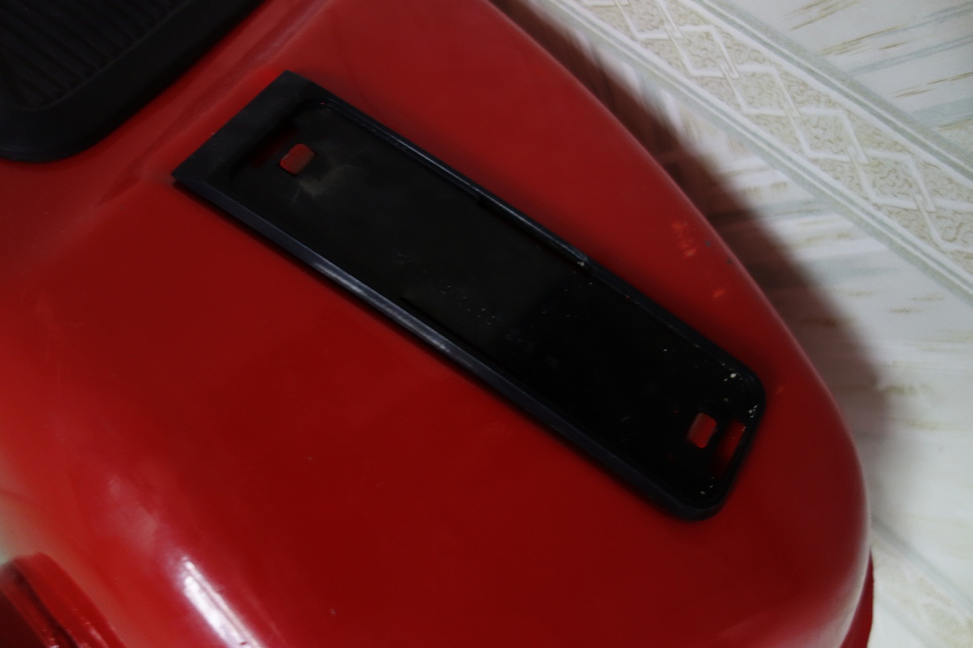

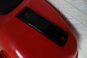

Народ подскажите как снять пластиковую эмблему с бака ИЖ не повредив её?
Сначала аккуратно поддень внутреннюю часть.
она легко снимается? и чем думаешь поддеть её? чтобы не повредить

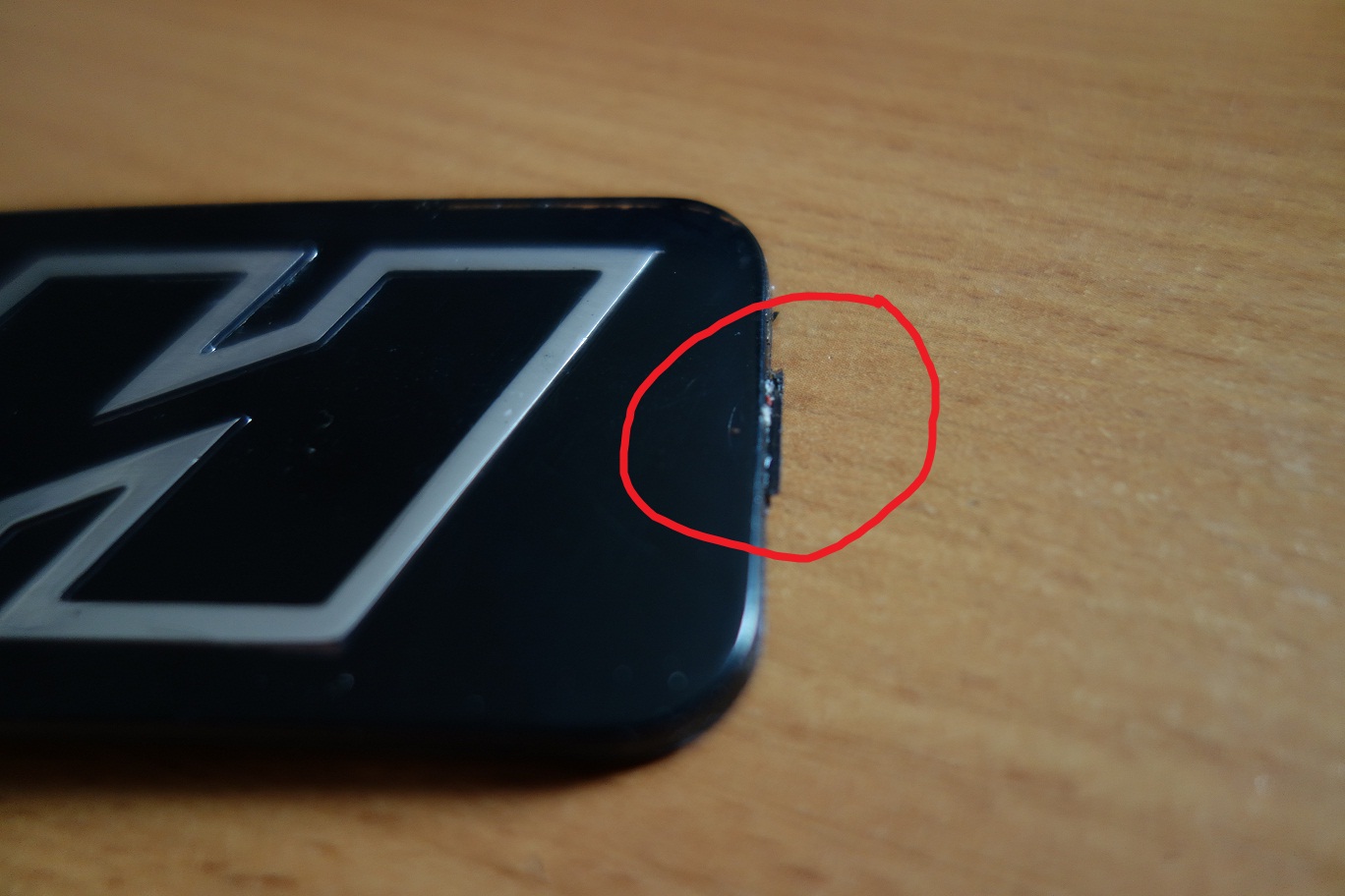

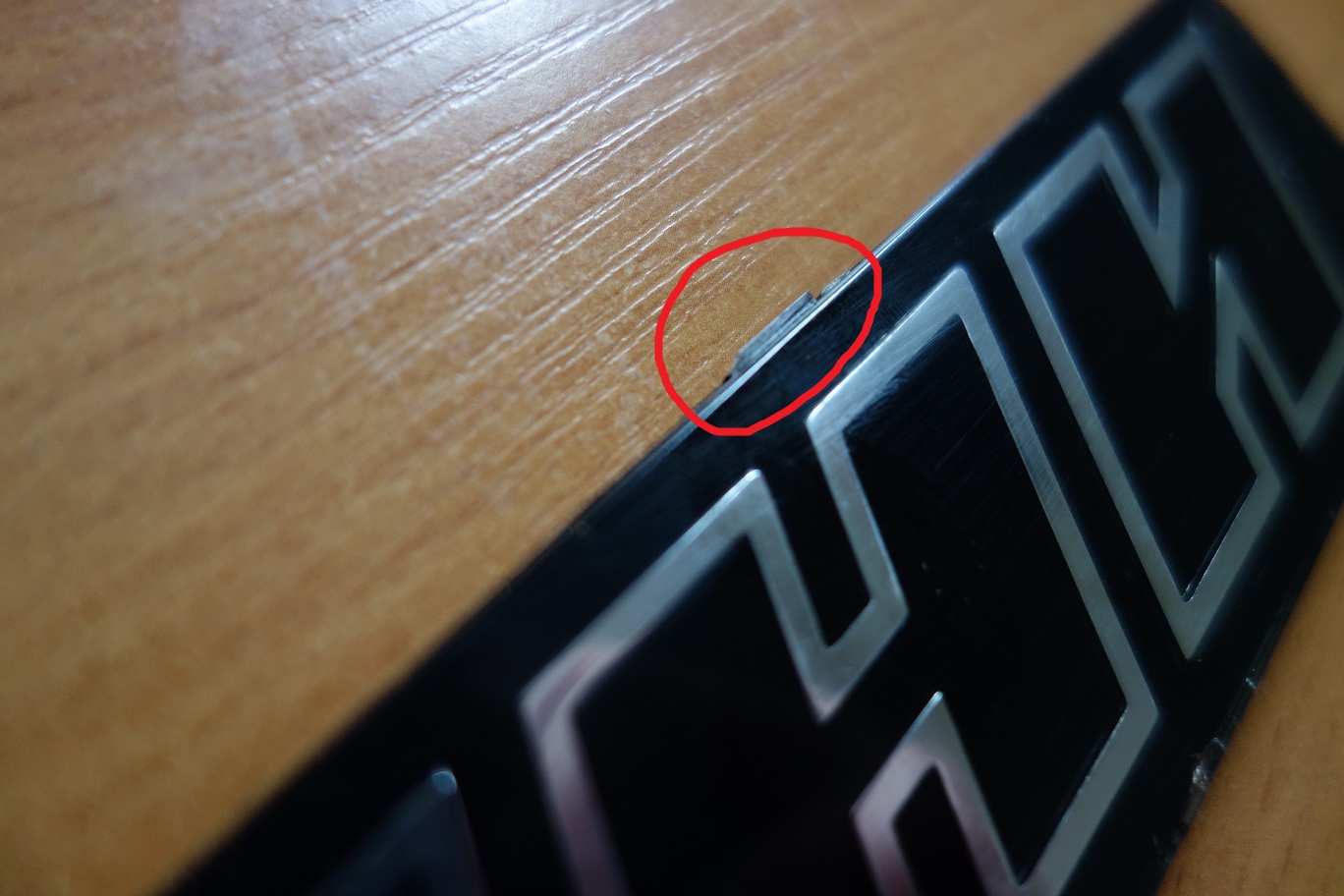

Ножичком. Она имеет крючки в 4 местах:
Сначала засунь лезвие около середины эмблемки, но не ровно посередине - чтобы лезвие не упёрлось в крючок. Затем неторопясь поддень, и крючок вылезет наружу. Потом также поддень второй крючок с противоположной стороны.
После этого поддень эмблему с торца и высвободи один боковой крючок. Эмблема снимется.
Основание эмблемы держится на двух металлических язычках. Их необходимо разогнуть.

Цитата: disc122333
Как лутше сначяло верхнее и нижнее или сначяло левое и правое вытощить?
Верхнее и нижнее сначала. Проще гораздо будет отогнуть. Вставляй нож в щель, и тихонько отгибай пластиковое основание эмблемы в сторону.
