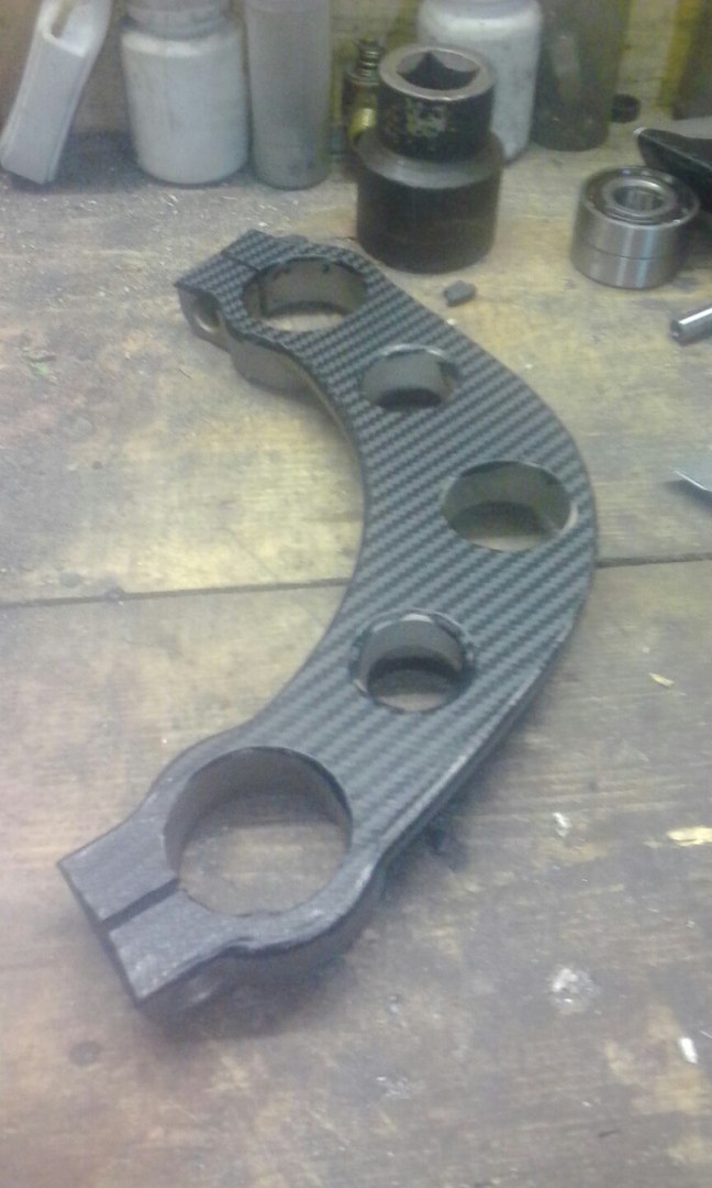

Всем просматривающим привет! Продолжаются работы над тюнингом любимца!готовится вилка пескоструится и красится
К ней выточена новая ось из нержавейки с полным посадочным местом для подшипников (Запихну столько сколько влезет)

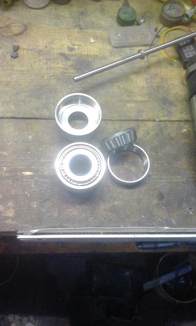

Из-за разбитого посадочного места рулевой колонки пришлось переделывать на конические подшипники (от ступицы ВАЗ маркировка подшипника 7805)

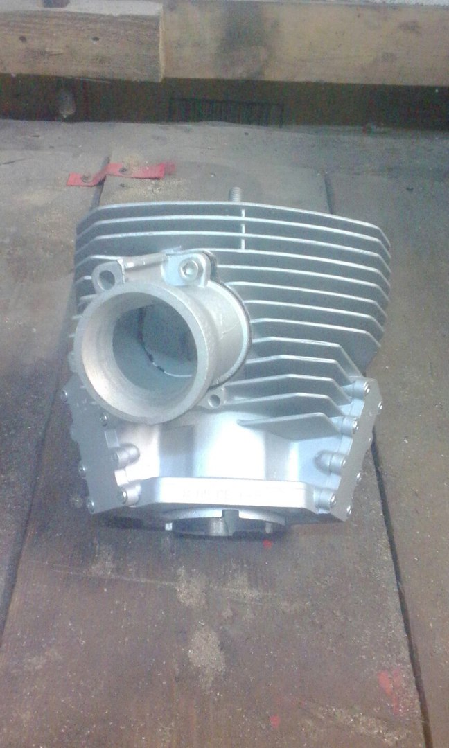

И так продолжим! Вот ОН захромированный цилиндр

А вот фото-ревизия цилиндра после примерно 700 км пробега,
до нужного зеркала похоже еще очень много километров проколесить придется хром твердый притирается очень медленно , результатом очень доволен так же как и работой двигателя за исключением коленвала , поршень стоит обычный совковский и причем бу-шный за него спасибо Me and motorcycle good
Обращаю внимание на покрашенную головку цилиндра в черный цвет
Как известно что черный цвет нагревается быстрее но наряду с этим и теплоотдача у него выше . Я сам не ожидал но разница нагрева цилиндра и головки очень ощутима даже рукой, у головки всегда температура ниже не смотря на то что это должно быть самое горячее место, вот такой ФАКТ НА ЛИЦО. Так же установлена наконец то орионовская вилка с крылом от своей старой вилки ( С креплением пришлось подзаморочится)
