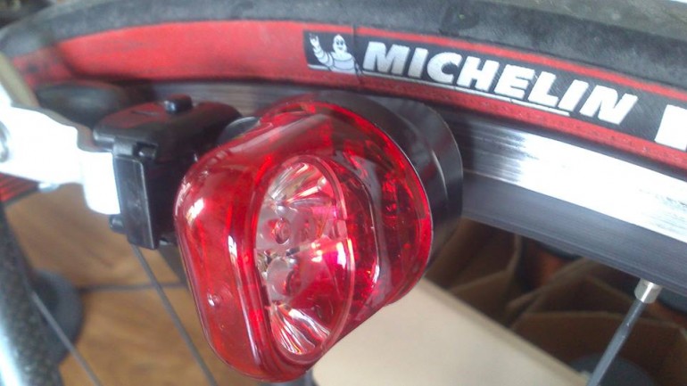

заинтересовала меня идея как на этой фотке
попробовал сегодня. взял катушку эл магнита на 220в. подцепил к ней светодиод на 3в. и поводил магнитом мимо её. напруга есть :)
светодиод на 3в с фонарика можно раскачегарить preved
3w с одной катушки не выжмешь. но маленький 0.2-0.5w может и потянет. но надо больше магнитиков, чтоб мерцание меньше было. и кандёр smile
а так вполне реальна идея, и сопротивление качению не большое. и шума не должно быть pardon
тут у него куча светодиодов запитано. сзади и спереди. и всего один магнит
