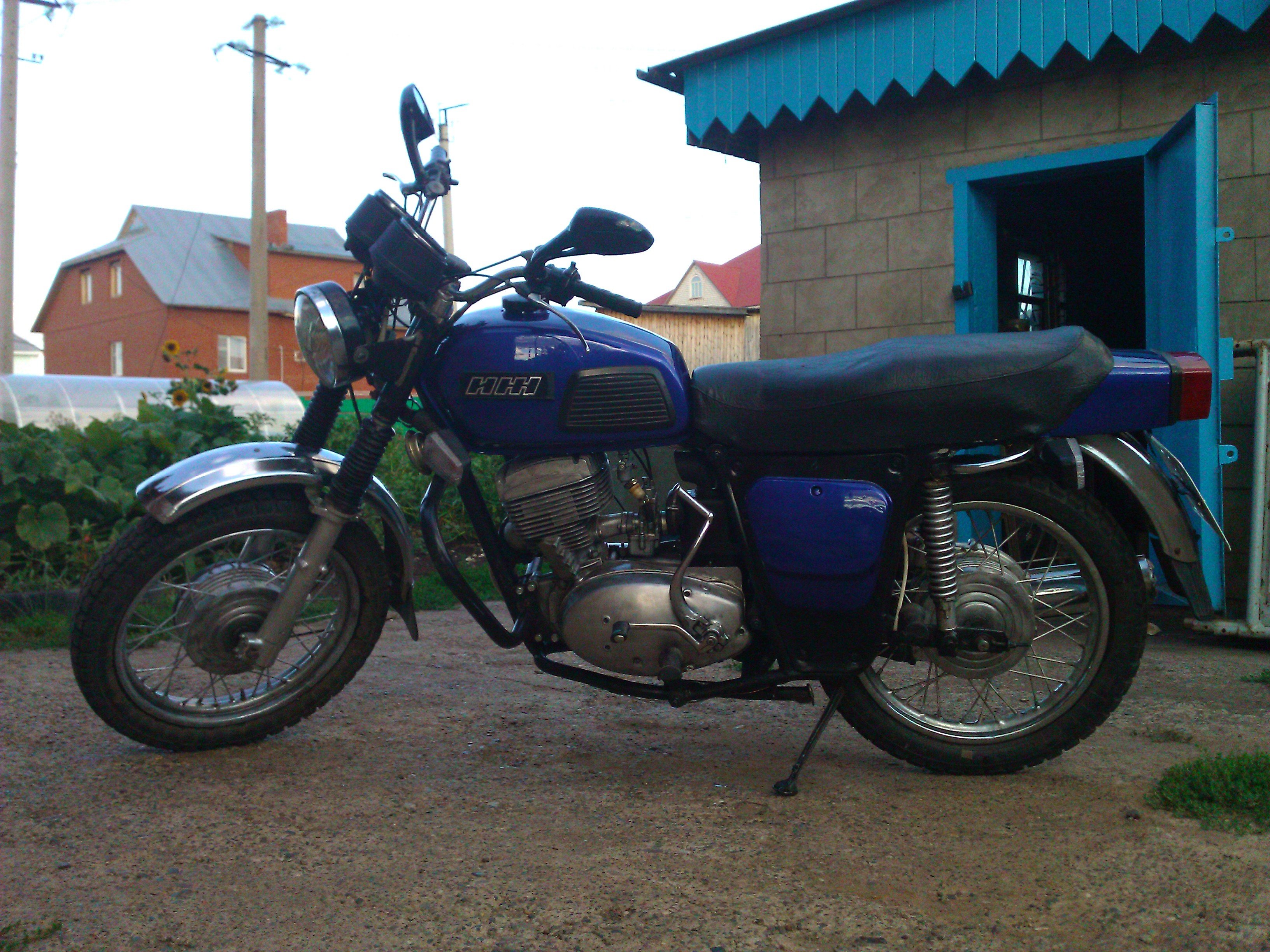

    хорошая планка получилась goodgood
    написал: Лёша-нитро   |   29 июля 2012 09:44   |   На сайте с: 13.06.2012   |
    Имя: Алексей
    Комментариев: 128
    котёл-то от П5, значит это иж пл 5к
    написал: sanya38abr   |   29 июля 2012 09:47   |   На сайте с: 3.06.2012   |
    Комментариев: 17
    это только цилиндр от пл5к а картер полностью от пл4 . А так отлично получилось спидак с тахом от 6-ки?

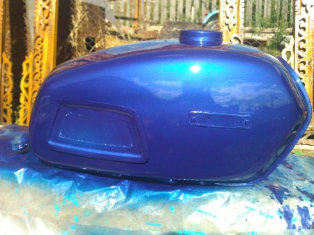

    Классно покрасил расскажи как красил грунтовал, сколько слоев краска??

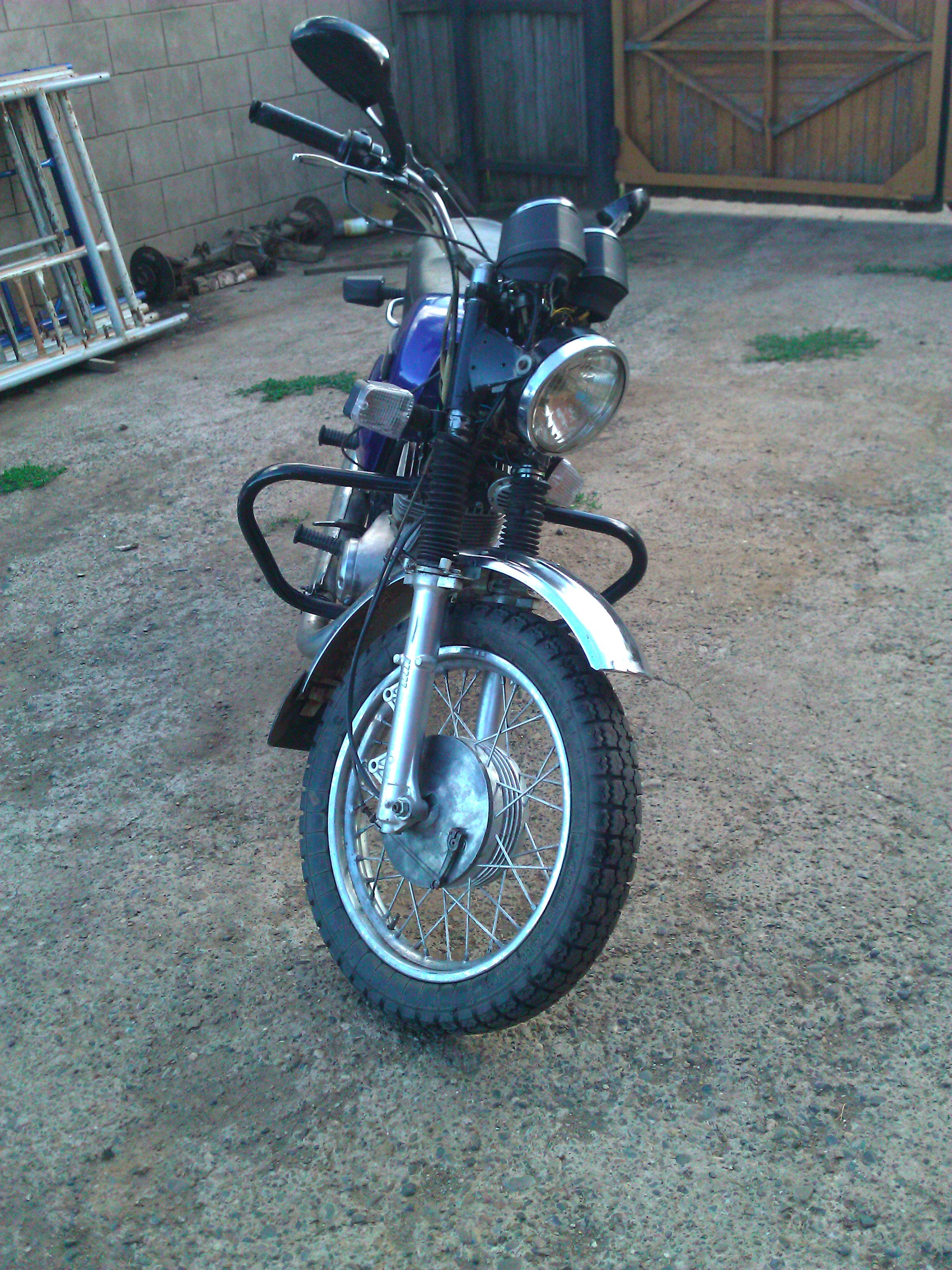

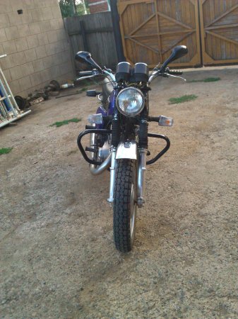

    написал: FanzikPRO   |   29 июля 2012 15:02   |   На сайте с: 2.07.2011   |
    Имя: Fanzik
    Комментариев: 18
    ivan.pronckin2012
    Да,менял номера)
    sanya38abr
    Да,спидак и тахометр от шестерки.
    ivan.pronckin2012
    Поменял: сидушку,цилиндр,2 раза перебирал движок,воздушные вилки,покраска,спидак и тахометр поставил от шестерки,колеса поменял.если вспомнить то до*уя что сделал за зиму.
    vlad96k сначало все отшкурил до металла,дальше шпатлевкой обделывал,дальше грунт,краска металлик "Мускари" 0,3 кг хватило на 3 слоя.потом лак "Solid" 0,2 кг не помню сколько слоев,но точно больше 3 слоя.все высохло где-то за 4 часа)
    Ах,да,забыл,мотик 1983 года) и на ходу посейдень) с 1983 года по 2011 год ездил в деревне)

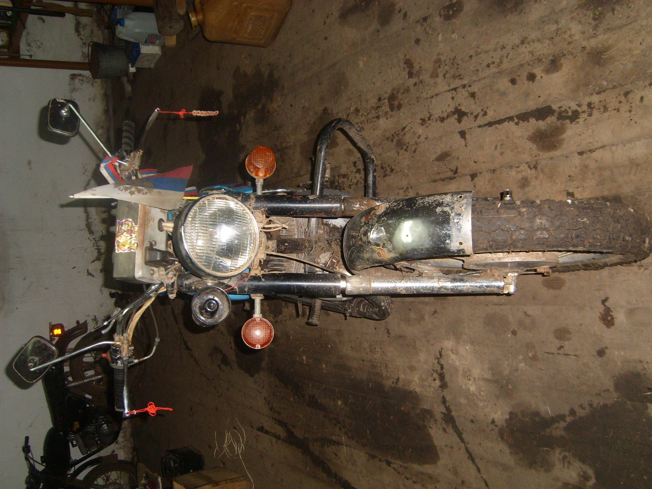

    ДО колхос ПОСЛЕ прикольно)))
