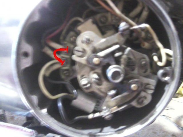

Народ такая проблема нету искры на свечах, пробовал контакты зачищял нету всёравно по схеме посмотрел на бабины всё правильно подключено.Решил поменять бабины всёравно нету свечи менял, двигатель подтянул думал что нету массы всё гуд но нету искры.Решил потыкать отвёрткой на фото если эти контакты соеденить то искра есть, но почему не понятно я туда не лазил с момента покупки до разборки тод всё было не тронуто и работало я так думаю это конденсаторы завтра поменяю.

samoilow.artiom,
попробуй смени,если с проводкой всё ок,тогда либо замок,либо тут что-то(кондёр,контакты)

samoilow.artiom,
Артём ищи проблему в панели, на фишках. Точно там что-то не так. Может большая фишка не контактирует.
Либо кнопка двиг-стоп.
