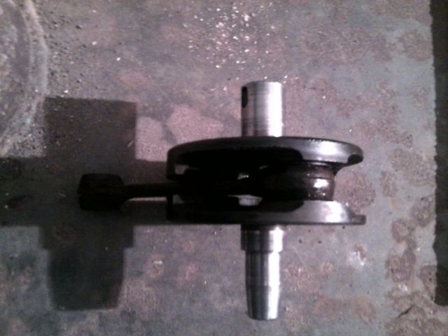

Появилось время занятся двигателем, повод есть туда лесть на левом коленвале с левой стороный подшипник был убитый сепоратор шатался хорошо и из посадочных мест выглядывал.Как не крути а разбирать полностью придётся. Начал немного звенеть левый палец.Разобрал 3 дня назад. Буду выкладывать фото. На данный момент ищу хорошие подшипники есть но не хватает их. Сегоодня ездил во магазинам и на рынок запчасти подорожали дедов мало вобщем всё скудно становится трудно найти хорошие запчасти. Позже выложу итоги мото сезона что износилось и что требует заменить.
На данный момент промыл левый картер, коробку частично вычестил от грязи снял коленвал вроде норм промыл его в бензине , взял за шатун и ударил сверху кулаком был звон либо я уже загнался либо коленвал без смазки вот и звякунул.

Сегодня поработал хорошо, пошёл к деду в гараж были вопросы как правильно завтулить шатун в итоге все втулки которые я подобрал не годятся выточил с своих запасов из латуни долго точили внутренний диаметр но сделали потом пошёл к другому деду взял развёртку но она не подходила, посоветовали в ручную пройтись сверлом и так получилось что втулка провернулась немного у дед выручил сказал не велика беда с 2 сторон подбил шариком ещё и внутри сидит на мертво, разворачивал долго не торопился добился нужного натяга. Потом начал отмывать снова картер поставил сальники подшипники посадил на горячую взял банку из жести налил масла и положил подшипники и начал греть таким образом подшипники сели плавно и ровно установил коленвал. Фото не все к сожелению телефон умер завтра выложу ещё.
Начал готовить детали к сборке всё промыто.
