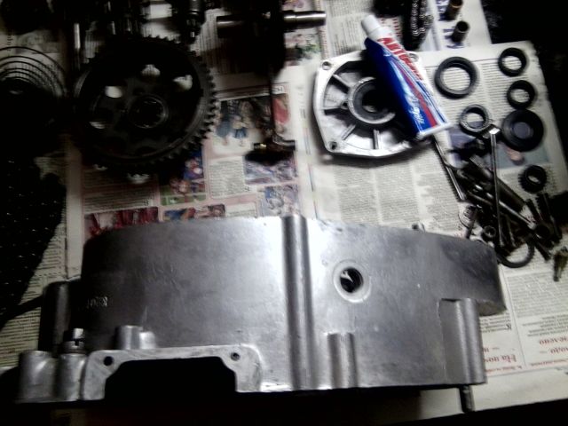

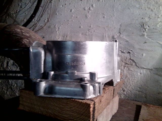

Сегодня отполировал левый картер вычистил почти вымал с наружи хорошо, придумал хороший способ полировки двигателя, была у меня краска серебрянка порошковая высыпал её в банку и размешал с пастой гоя нанёс на тряпку и полировал по насалу метал становится как серебро потом она начнётся мазаца, потом взял тряпку чистую и нанёс на неё гой чистый и начал полировать результат на фото.Держится хорошо.

Сделал бы лучше небольшую насадку на дрель. Время и нервы бы сэкономил, да и результат был бы лучше
