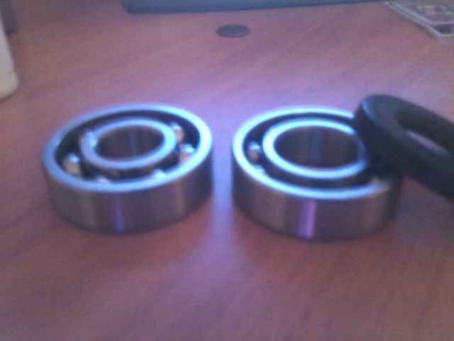

 24 ноября 2013 20:48
Сообщение #1784
Нашёл подшипники, завтра если всё будет норм то соберу двигатель.Купил ещё сальник, в упаковке оказался лопнутым не ожиданно было.
