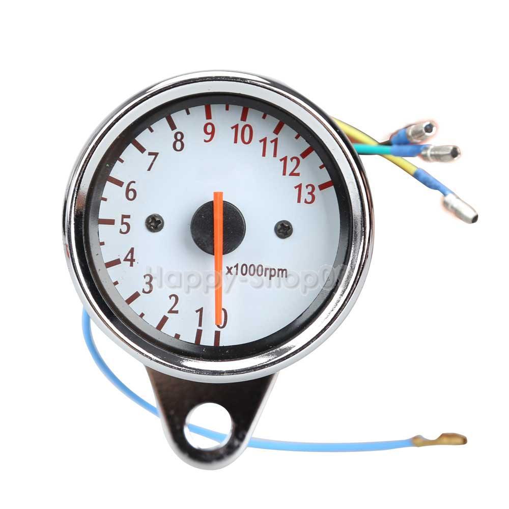

И может кто нибудь встречал такие тахометры? на иж подойдут?
тахометр
