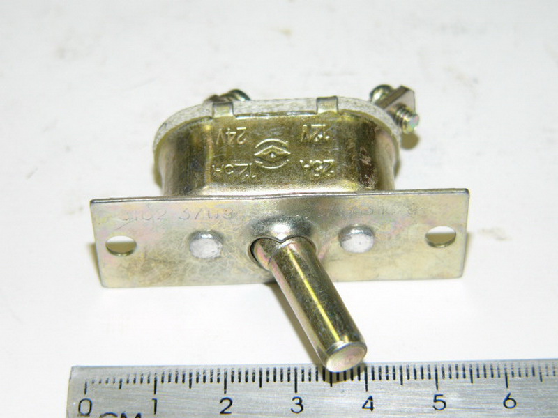

Кто соображает в электрике, нужно сделать обычный тундлер заместо замка зажигания. Возможно ли это сделать, и какие провода нужно подсоединять?

Не, я в этом темный лес, имеется вот такой тумблер
, как его присобачить заместо замка зажигания, можно и другой тумблер, лижбы убрать замок зажигания.

Да дело не в крепеже, а куда какой провод ставить, чтоб работал нормально и зарядка была.
Как я понля нужно соеденить вместе 3 провода, которые идут к замку 1,2,3. Прав ли я?
Похоже я понял как сделать, тупо сомкнуть три контакта ( в замке это, 1,2,3) и поставить тумблер на разрыв массы акб, ну или плюса.
 8 июля 2015 13:30
Сообщение #6
Юрий_,
что бы была зарядка и мотоцикл работал нужно, к одному контакту тумблера подсоеденить:
- провод 3 от замка( от акб +)
к другой клеме тумблера :
- клема 2 от замка (х8 от бпв)
- клема 1 от замка ( катушки зажигания)
 8 июля 2015 13:49
Сообщение #7
Проходили мы тумблеры вместо замка зажигания.
Если поставить один тумблер с одной группой контактов, на одну клемму АКБ, на другую - бортсеть, катушку зажигания все остальное, то будет вот что: включаем "зажигание" (подключаем АКБ к бортсети), заводим мот, генератор начинает работать, АКБ переходит в режим зарядки, все чудненько. Потом, когда хотим заглушить двигатель, простодушно щелкаем тумблер обратно, а двигатель... продолжает работать. Прикол в том, что генератор запитывает бортсеть и чувствует без
АКБ себя прекрасно.
Вывод. Надо ставить тумблер с двумя группами контактов:
1 - на разрыв бортсети и АКБ
2 - на разрыв бортсети и катушки зажигания
Что в обычном замке зажигания и исполнено + там еще есть положение ключа со включенными габаритами.
