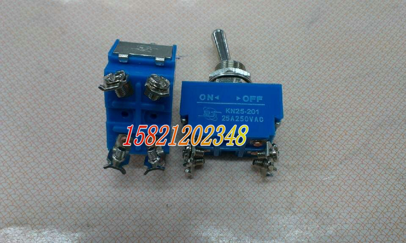

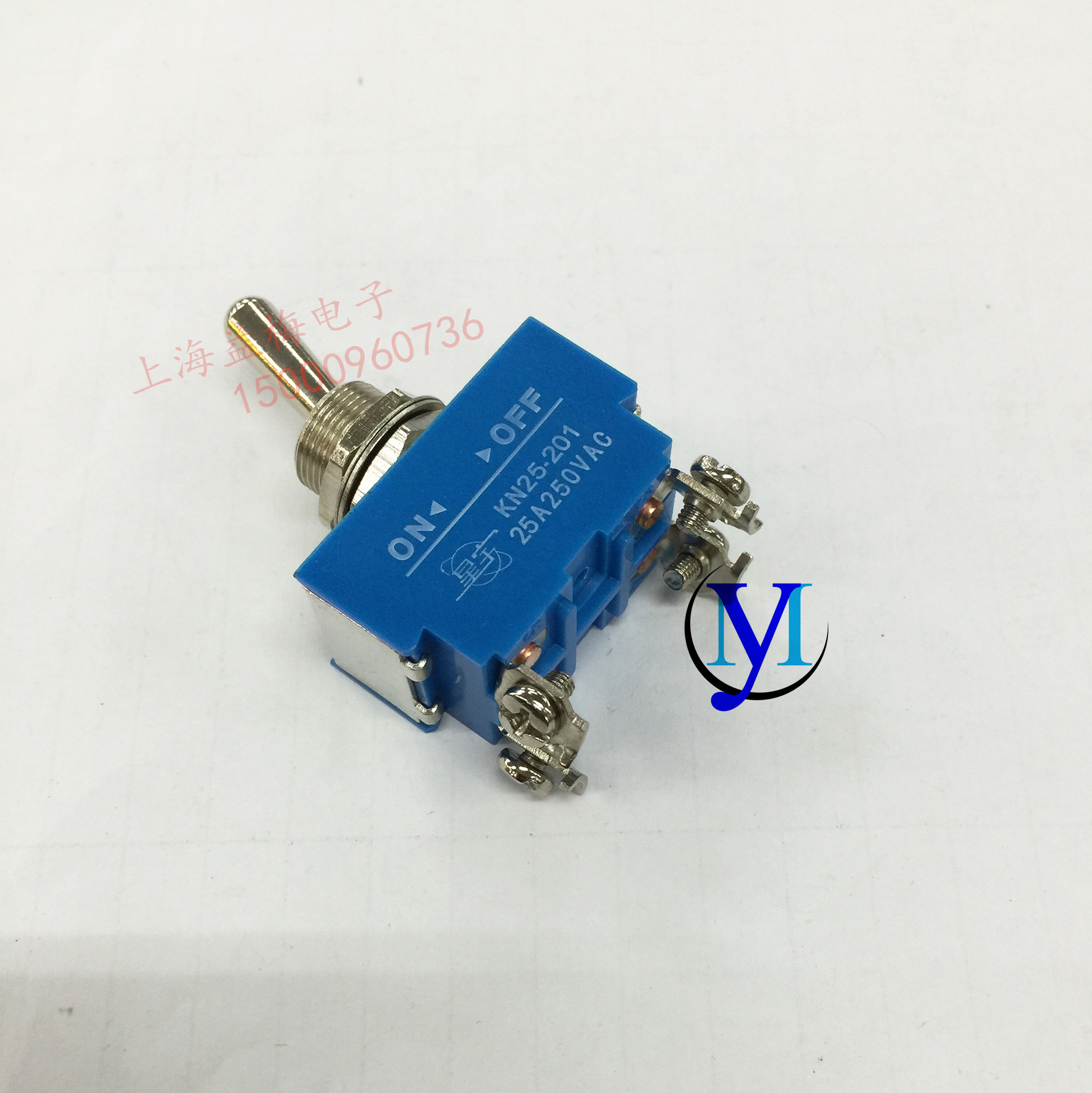

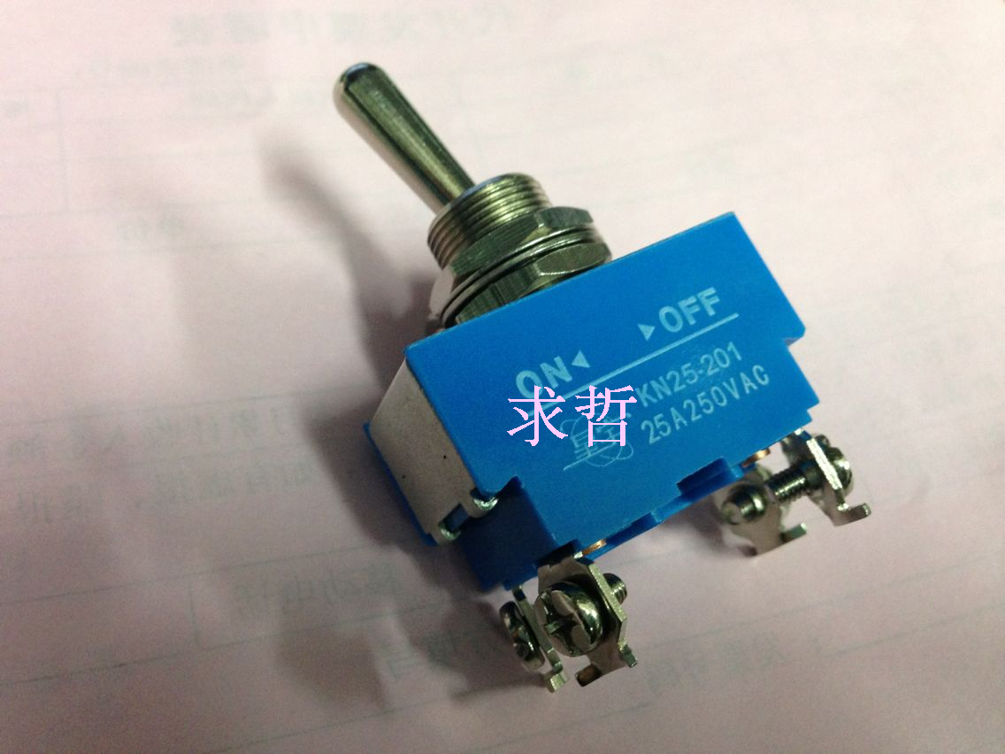

дядьки. хватит ругаться. пусть поставит кнопку таКЭ типа
типо по такой схеме
и держит 15ампер и имеет две линии отключения (отключение борт сети от акб и отключение катушки зажигания от борт сети)
а включение габаритов третьим положением сам методом тыка или разобрав замок зажигания, найдёшь куда подключить. на крайняк ещё один мелкий тумблер можно поставить :) как я. так этим положением замка и не пользую.
или такого типа
можно сделать включение только одного габарита в фаре второым положением тумблера. ночью в гараж запихивать :)
или вообще вот такой
а так если чо. есть кнопка стоп двигатель на руле :) на кройняк декомпрессор открыть :) если кто не вкурсе как глушить мот не замком зажигания :)
