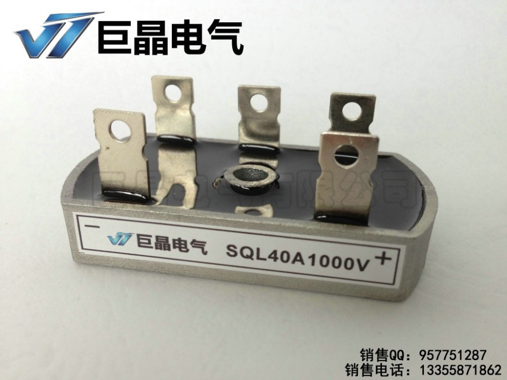

дядьки. что вы сиськи мнёте с этими диодными мостами? два, три, а может лучше пять? pardon
поставьте один трёхфазник. он стоит в разы меньше чем кучка ваших диодных мостов sarcastic
а выглядит оно такЭ
или такЭ
или ещё куча разных вариантов.
но суть думаю уловили derisive
а в реале можно и такие поставить
JC_cheesy
то же имеют не большие габариты.
а по амперажу ижевский геныч врят осилит больше 12а выжать heat

Изначально было в планах купить один трехфазный и поставить его со спокойной душою. Но как на зло их не было в радиомагазине, пришлось покупать два таких и уже мудрить.

Так а чего у тебя разве никто в Нижний не ездит? Наказать кому нито? Говорю же тебе покупал на радиорынке "Герц" вот именно вот такой
и цена символическая 100 р. и почти у любого барыги там такое имеется. Он как понимаешь на 26 ампер.

Не знаю где вы берёте цену в 100 рублей за трех фазный мост... Можете мне парочку купить и письмом выслать?
У нас такие по 600-900 рублей.
А однофазные на 40-100.
