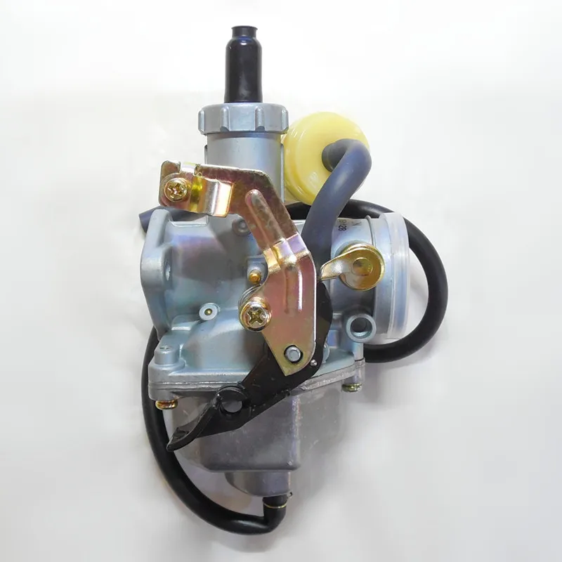

Это пока временный вариант, сам хочу заказать PZ26(с ускорительным насосом), по цене будет тоже самое что купить К62 или К65
