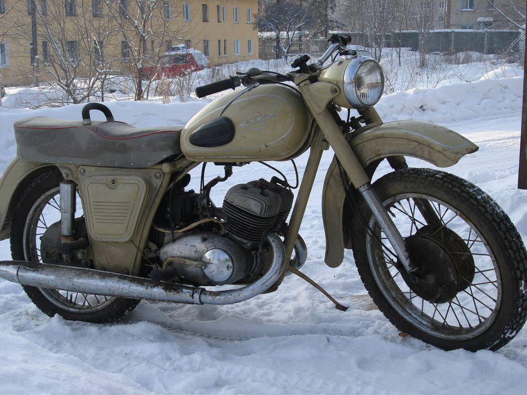

Как думаете, у этого мотоцикла реальный пробег 200км?(шильдик как новый)
Сообщение отредактировал Ivan174 - 9 января 2013 20:20
 9 января 2013 20:24
Сообщение #2385
Ivan174,
врятли...
 9 января 2013 20:31
Сообщение #2386
Ivan174,
тяжело так судить, он весь грязный и видно, что стоял. Причем хранили его на улице, скорее всего. Плюс ко всему хранили неаккуратно. Краска коцанная вся.
Если бы посмотреть в живую...
Если есть такая возможность , то обрати внимание на все резиночки, пластмасски. они должны быть без трещинок, потертостей, следов механического износа за время эксплуатации и т.д.
При таком пробеге НИКАКИХ люфтов не должно быть. НИГДЕ.
И двиг работать должен идеально, если правильно ездили первые 200км...

Без документов, Продают за 15т.р., торг.
Ну за 44 года простоя новеньким он , понятное дело, не останется!
Сообщение отредактировал Ivan174 - 9 января 2013 20:53
 9 января 2013 20:53
Сообщение #2388
обрати внимание на колеса, спицы, деформаций, наличие и работоспособность спидометра.

мотоцикл находится за 200 км от меня!
 9 января 2013 21:14
Сообщение #2390
это просто советы!) my_name_is_grisha
мордовия
 9 января 2013 21:18
Сообщение #2391
Репутация: 9
Сообщений: 347
На сайте с: 30.10.2011
Ivan174,
мне кажется что пробег реальный,просто долго стоял, стоит только его помыть! yes .Я вот когда покупал себе новые глушители 1989г (у друга) они были такие же как на этом моте,почистил и стали люкс.
Сообщение отредактировал мордовия - 9 января 2013 21:19

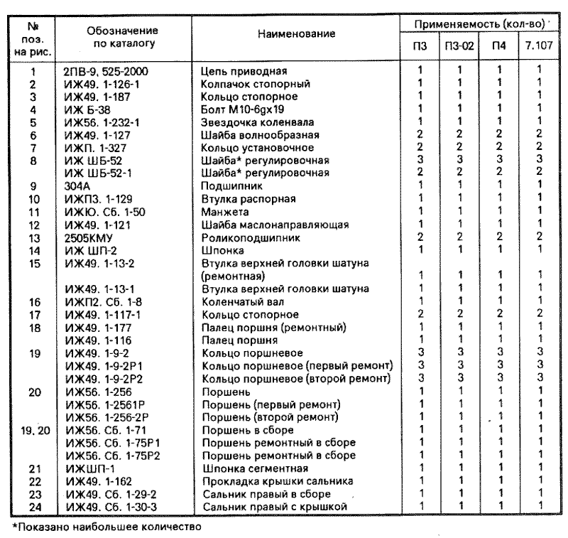

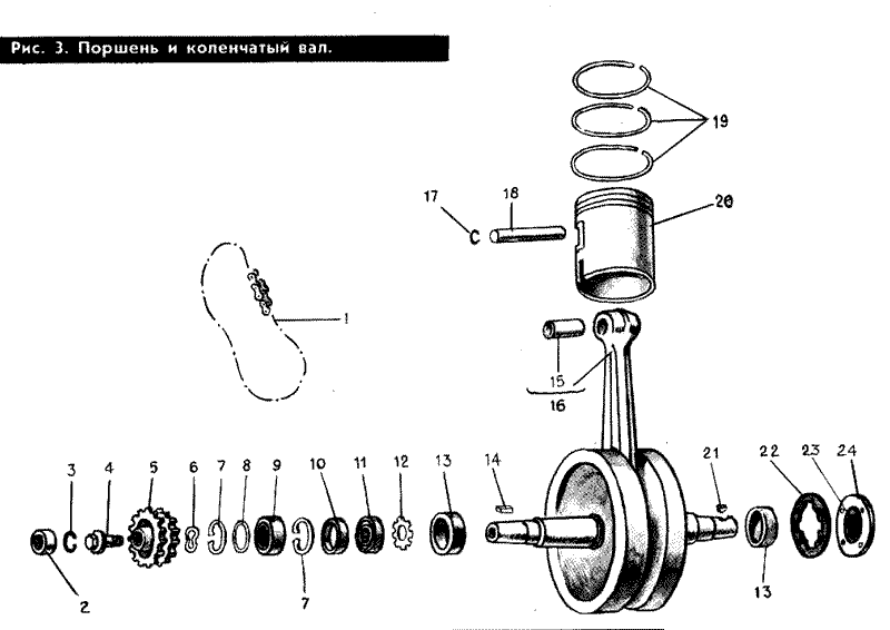

вот разобрал двиг, с левой стороны кв стоит подшипник звезды, распорка, сальник, распорка, стопорное кольцо сальника, потом подшипник. так вот можете написать в каком порядке там все стоит?))
и завтра в магаз пойду за подшипниками кв, если не будет роликовых, а будут шариковые (если она вообще такие бывают?) их можно ставить?

Цитата: Hattab_production
подшипник звезды
какой звезды?
 9 января 2013 23:41
Сообщение #2395
Hattab_production
 9 января 2013 23:53
Сообщение #2396
Репутация: 744
Регион: 86
Сообщений: 1257
На сайте с: 4.03.2011
Цитата: demon1605
какой звезды?
ну не звезды, а левый подшипник который около звезды
/forum/topic_4711/
/forum/topic_5587/
http://vk.com/id184538027
 10 января 2013 12:28
Сообщение #2397
на роликовых подшипниках прощадь опоры больше чем на шариковых и износ меньше, а на шариковых пложадь опоры меньше следовательно проездиш ты на шариковых меньше чем на роликовых

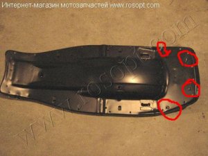

не у кого не было такой проблемы?на основание сидении где крепится сполер там нет гаек что туда можно придумать?
 10 января 2013 16:29
Сообщение #2399
cruiser,
странный вопрос sarcastic )болты и гайки!
мордовия
 10 января 2013 17:27
Сообщение #2400
Репутация: 9
Сообщений: 347
cruiser,
привари гайку к основанию! goodgood
