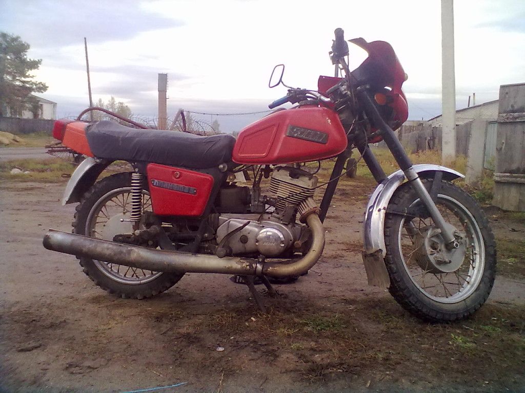

Лёха95 на дроме нашел?
фото есть?
 9 января 2013 14:41
Сообщение #2375
Лёха95,
мож уже спрашивали.
А корректором топливным не пользовались?
 9 января 2013 14:52
Сообщение #2376
Цитата: 66zaa66
на дроме нашел?
неа
Цитата: 66zaa66
фото есть?
есть
фото старое, вид уставший, сейчас нет краски, глушитель новый и сидушка, двиган отмыт, отчищен.
а вот об этом не думали...завтра пробовать все варианты будем!
