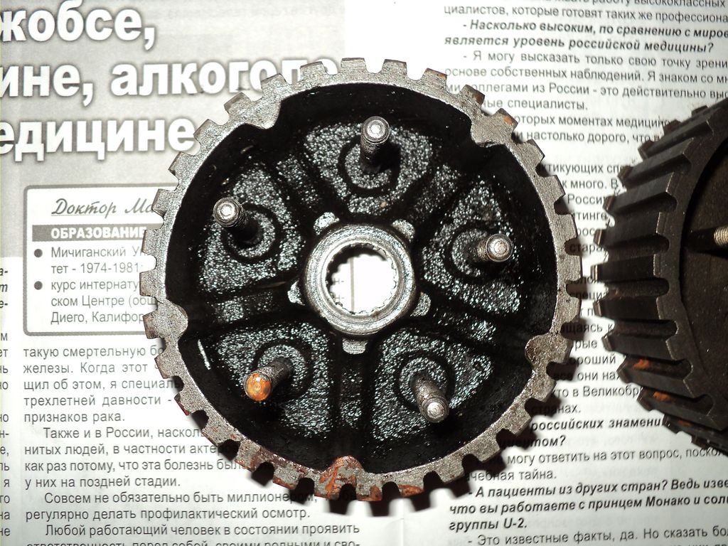

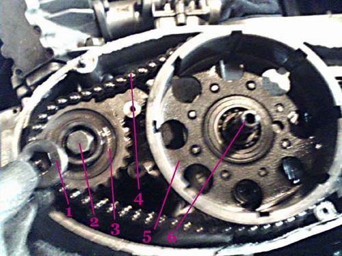

такс народ,надеюсь поможете мне.у меня сточились зубья на внутреннем барабане сцепления,решил менять.так вот вопрос,сколько зубьев со стороны сцепления у планеты и у юпитера?
на фото помечена цифрой 6
я насчитал 17
да и пока не забыл,сама корзина как то болтается на валу,хотя вроде втулка стоит,это плохо?

Цитата: Лёха95
у всех одинаково. на счет юпитера не знаю..
а я думаю что нет,ибо у меня есть один такой барабан,там зубья большие их меньше
 13 января 2013 18:14
Сообщение #2439
Cooper777,Чего-то я не понял.№6 у тебя-первичный вал.У Юп и Пл разница только во внешнем барабане сцепления и ведущей моторной звезды,всё остальное в сцеплении одинаковое-Внутренний барабан,диски сцепления,первичный вал,втулка корзины сцепления,пружины,колпачковые гайки.
Поменяй втулку и все дела.

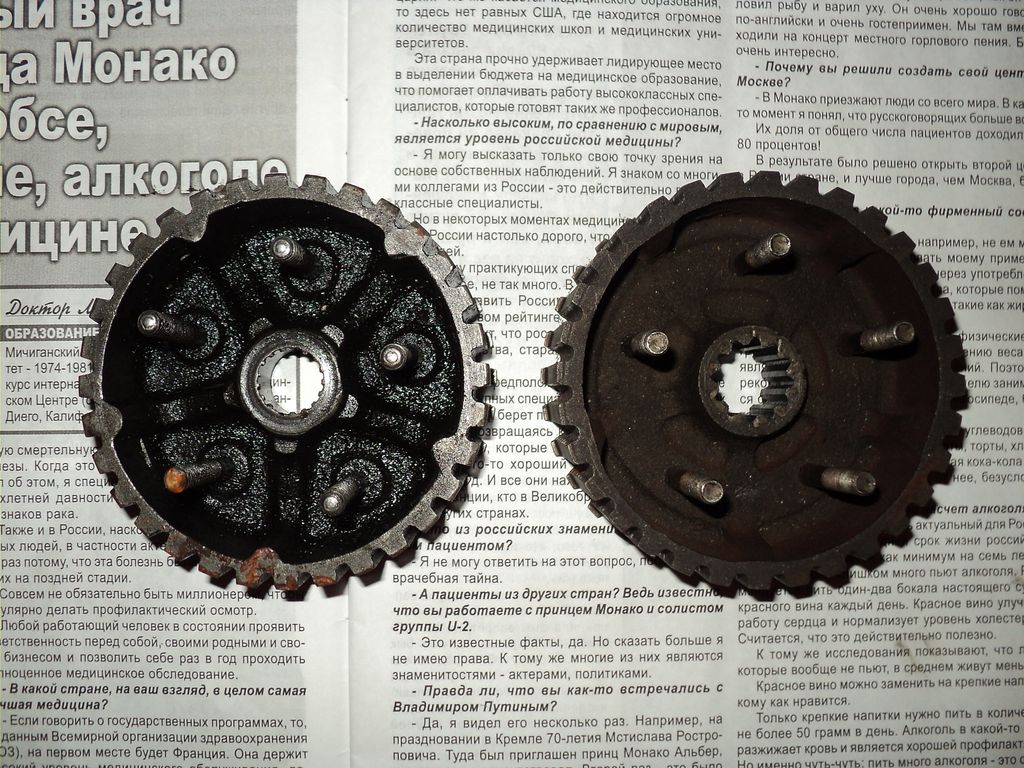

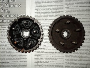

Серёга1966, удивляйся)) 17 зубьев против 12

Cooper777,Ты меня озадачил!У меня в руках каталог Посылторга за 1982 год.Так вот,Написано:Барабан внутренний муфты сцепления Иж-Ю сб.(сборка)1-51 ставится на Все мотоциклы Иж,кроме Иж-ПС и модели Планеты ранее Иж-П3.Это официальный документ,и я ему верю безоговорочно!Так же написано:Вал первичный Иж-Ю 1-69 ставится на все Ижи,кроме Иж-ПС и модели Планет ранее Иж-
П3.Получается,что какой-то барабан из этих двух не родной(может от ПС).Чтобы окончательно развеять твои сомнения,сейчас схожу в гараж найду барабан и первичный вал,и посмотрю сколько зубьев.

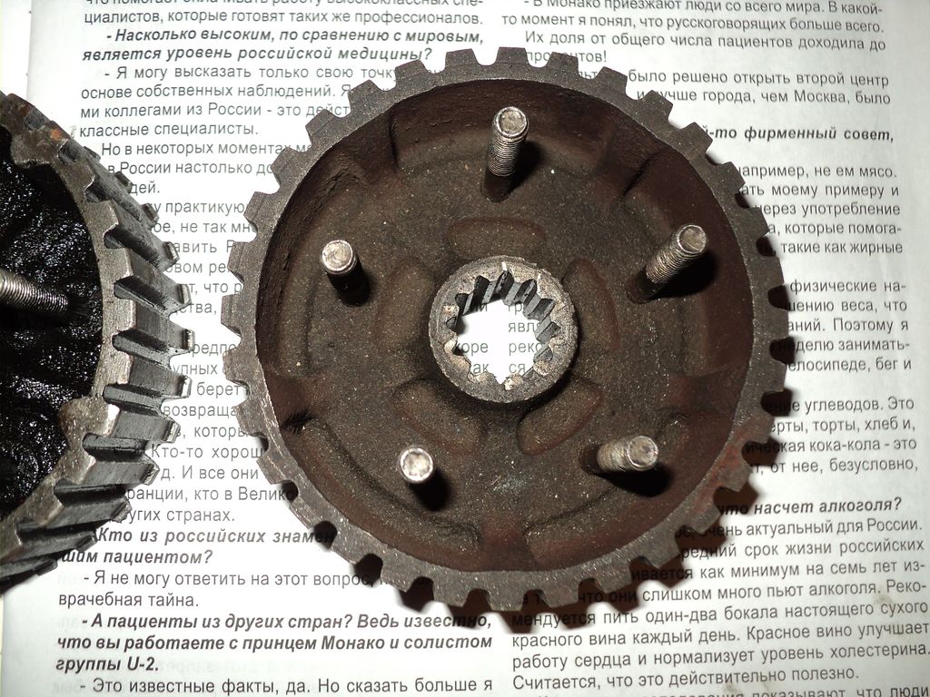

давай,буду рад если прояснится.. а тем временем я нагуглил инфу,что барабаны с мелким шлицом шли на планета-2... ох чувствую придется первичный вал менять на новый))

Cooper777,Вот это родной вал с Планеты5.Зубьев 12 шт.
