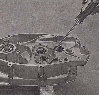

Со стороны крышки кпп у меня стоит одна толстая.
 17 января 2013 22:03
Сообщение #2498
Цитата: SERЫЙ52
одна толстая.
Со стороны крышки кпп должно стоять 2 толстых, одна упорная и вторая, которую я ищу.
 17 января 2013 22:05
Сообщение #2499
GEORAID,
одна на первичном валу,вторая на червячном.Толщина её вроде 1.4мм...

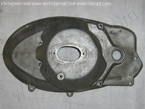

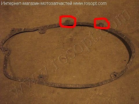

Купил вот такую прокладку крышки сцепления на Планету. И задался вопросом. Зачем эти выступы под болт на крышке? У меня там нет отливов под болты на крышке. Или это китайцы накосячили?)
Сообщение отредактировал SERЫЙ52 - 20 января 2013 23:11
 20 января 2013 23:43
Сообщение #2501
Скорей всего китаезы запороли. Первый раз такую прокладку вижу.
 20 января 2013 23:52
Сообщение #2502
SERЫЙ52,
срезать эти выступы,да и все yes
 21 января 2013 00:02
Сообщение #2503
Где-то видел крышку сцепления такую, с "лишними ушами". На П2 заводская прокладка была такаяже, но только зеленая и материал непонятноый.

Вот что нашёл. Похоже последние выпуски планет шли с такими картерами.
