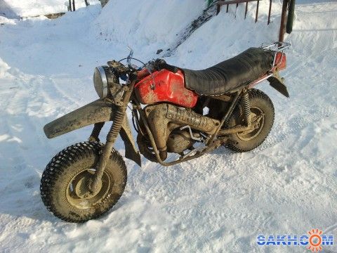

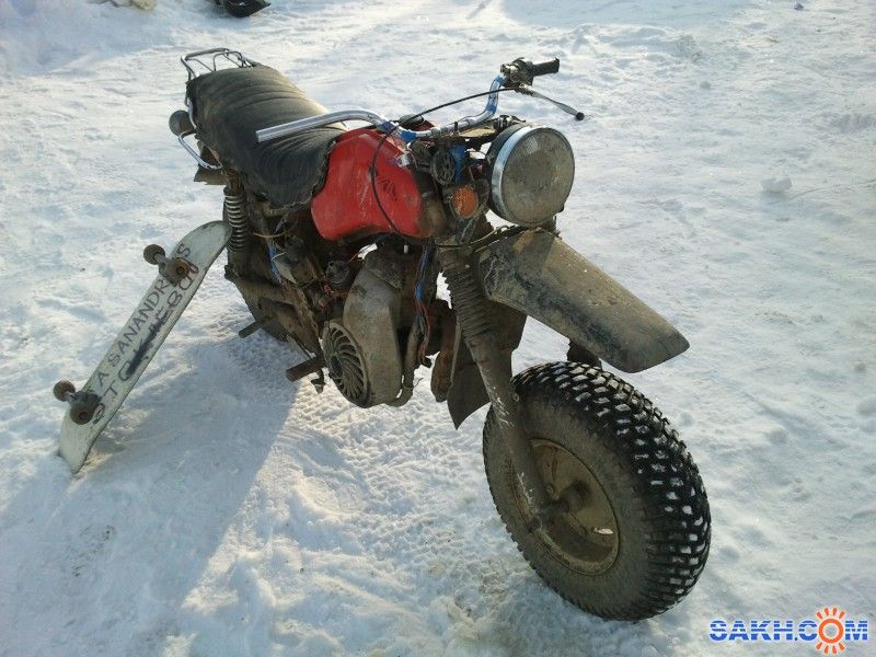

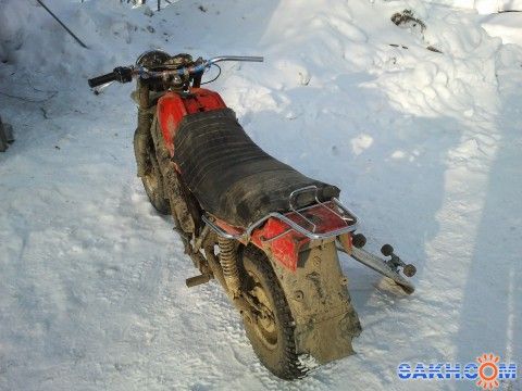

Давно Тулу хотел. Вот собираюсь взять, цена 5 рублей + торг, НО она убитая жутко.... Хотя живу далеко (Сахалин) Тул у нас тут очень немного... Стоит ли брать? Значит, нет карба, че-то с катушкой...
Сообщение отредактировал MrDynamite21 - 24 января 2013 12:13
 24 января 2013 12:19
Сообщение #2554
MrDynamite21, если вместе со скейтом, то бери... sarcastic

А я бы взял это же все таки тула хоть и не на ходу, рубля за 3 то.

MrDynamite21,
судя по внешнему виду, там не ограничешься заменой катушки и установкой карбюратора. Наверняка много скрытых проблем с ней. У нас на Тулу запчастей почти не продают. Узнай как у вас с запчастями на неё. Я бы не купил.

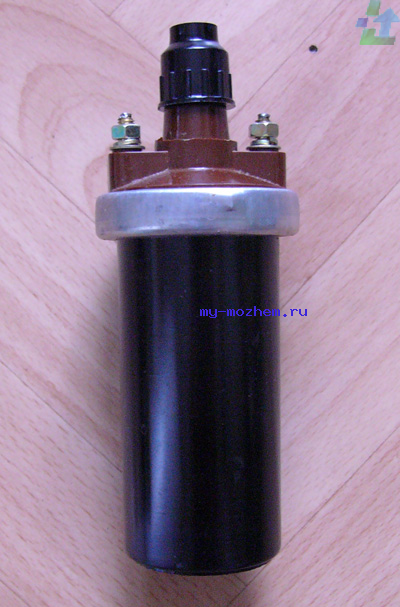

Ну чел уверяет что как купил, год без проблем откатал.. Потом карб полетел, пытался не родной поставить от ИЖа , не подошел что-ли. А катушка тупит чего-то, он распотрошил, похимичил, нифига не вышло. pardon
А так, я вот нашел интернет-магазин. Сделал заказ: карб к 65г , лепесковый клапан, катушка от ИЖа 12в, подойдет ли?

Ну так то да, к 62-65-68 почти тоже, что на Тулу что на ИЖ, и т.д., но вот чего-то там не вышло сказал... Да хз. Лепесток как раз таки от Муравья, а вот подойдет ли катушка, блин... helper

подойдет
подойдет конечно же.

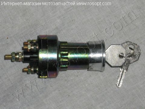

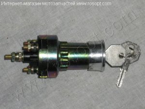

Вот все узнал, еще конкретнее... Проблем тааам...
Работает ли стартер?
Да значит стартер работает.
Зато НЕТ:
ручки газа
тросиков(газ, спидометр, пер тормоз)
поворотников, стопаря
ключ зажигания был давно утерян( теперь отвертка! swoon )
спидометра
Не говоря уже о карбе и катушке...
Полазив на форуме понял что заказывать надо с росоптА.
Детальки там на муравья только..
По двигателю то понятно что все идентично, а вот остальное?
Как насчет вот такого зажигания с муравья?
Встанет ли?
А где мне взять гашетку с тросиком? Может с ИЖей подходит или еще с кого?
А спидометр с 2106 сильно врет? Стоит ставить? Или искать родной?
тросик спидометра опять же...
Кстати еще нет банки этой, глушителя , ну та что после резонатора, чем заменить то?
Вроде бросить бы эту ****** на*** и забыть, но блин другой Тулы я тут просто не откопаю...
Заранее спасибо за помошь.

Ручка с тросиком подойдет.там же карбюратор как на ИЖе вроде.если только по диаметру на руль не налезит ручка
