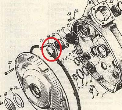

Парни, вопрос по креплению левого коренного подшипника Юпитера(который 304).

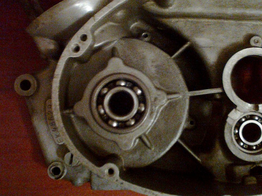

Видел пластину на четырёх болтах, загогулины всякие. В моём картере - Юпитер 3 - ничего подобного нет, и отверстий тоже. В принципе, штука не обязательная, на мой взгляд, тем более на нефорсированном моторе. Но...
Хотелось бы услышать мнение более опытных товарищей по этому поводу winked
 2 февраля 2013 19:46
Сообщение #2693
Цитата: moskovchenko
загогулины всякие
Сфотографировать можешь?
Dima_S.D,Придёться мотор разобрать и поставить стопор.Проблемы с переключением передач будут."Лишних" деталей при сборке оставаться не должно!
moskovchenko,Просто видел в одном мотоцикле,отверстия в головках болтов и через них была пропущена проволока,чтоб болты не раскручивались.У тебя это же самое или другое?

Вот такая пластина
А вот мой картер
Нашел картинку с загогулиной )) взято из ВК

moskovchenko,Передо мной лежит книга Ижевские мотоциклы(1981г.в.)В ней про Ю3 инфа.Нигде такой пластины не указано.Зато показано,что подшипник прижимается ведущей моторной звездой,допускаю,что может стоять шайба между звездой и подшипником.А на пятых Юпитерах это(пластина) может иметь место,потому что на пятые ещё ставили слева помпу для водяного охлаждения.
moskovchenko,Кстати,на нашем Юп3 в этом месте есть два резьбовых отверстия,по диагонали,для выталкивания или затягивания коленвала.

Я к чему клонил, звездой подшипник фиксируется только на валу, по идее пластина нужна чтобы зафиксировать подшипник в картере. Насколько это важно. Ну мало ли посадка ослабнет, осевое смещение валов, ну не знаю что еще )))
 2 февраля 2013 22:22
Сообщение #2704
moskovchenko,Кому как.За 22 года я свою Планету половинил один раз,когда коленвал менял и один раз вскрывал КПП ,когда сломалась пружинка собачек.К чему клоню.Подшипники в картере сидят очень плотно.Посадочные места не разбиты.Мне смысла нет ставить такой ограничитель.Если ты своей технике не очень доверяешь-поставь.Меньше голова будет болеть,от осознания не сделанного.Всё зависит от тебя.

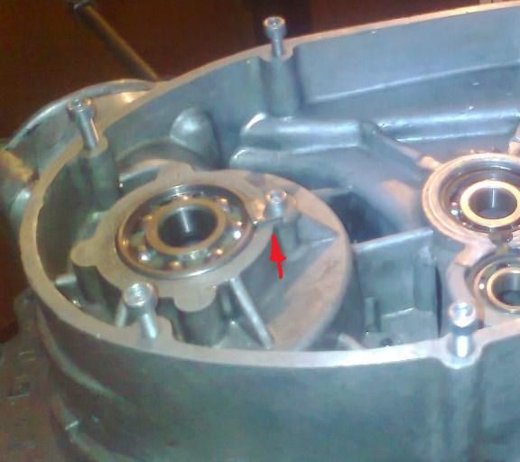

у меня стоит маленький штопор как на фото, а на другом двиге стоит большая пластина на 4 болта
 3 февраля 2013 00:11
Сообщение #2706
Кирьян,А модели моторов какие?
 3 февраля 2013 00:18
Сообщение #2707
ю5, СБ не помню какие
 3 февраля 2013 00:38
Сообщение #2708
Кирьян,Получается,что оба мотора Ю5,а крепление подшипника разное.Очень интересно.Может какой-то мотор не Ижмаш,а например Харьков.

Пластина на 4 болта, из каталога с motovelosport.ru
"45 6718 0240 ИЖЮ31-157 Крышка подшипника"
И маленький стопор, уже из pdf-каталога с оффсайта Ижмото
"45 6718 0204 ИЖЮ5 1-157 Ограничитель"
Картинки, соответственно, тоже разные

У меня на Ю5 на "переходке" стоит пластина с четырьмя болтами.

еще картер ю3 есть, но там вообще ничего нету
