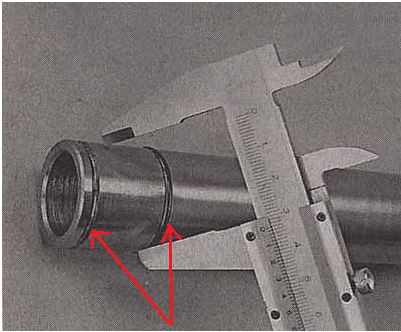

Здравствуйте. А у меня такой вопрос насчет иж вилки: там где поршень стёрлись кольца вот эти
Они как бы одно целое с трубой стали. Так вот где можно взять эти кольца?
 3 февраля 2013 19:00
Сообщение #2715
urigor,
из колечка от брелка сдедлй , или из проволок жосткой
 3 февраля 2013 19:34
Сообщение #2716
urigor,Надо найти калёную пружинку и разрезать её на кольца.

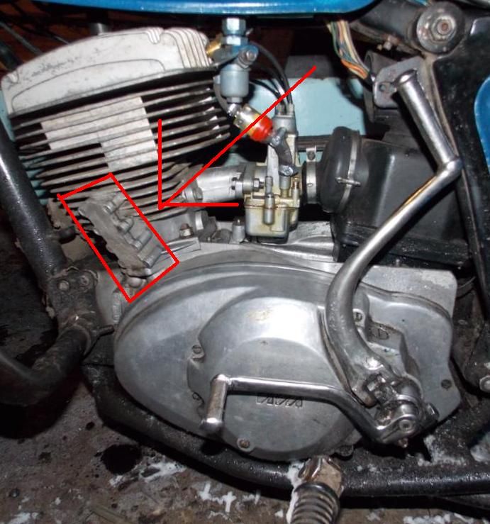

Скажите для чего это на цилиндре
 3 февраля 2013 20:17
Сообщение #2718
M1NSK Lider,
это продувочные каналы
Я такие кольца в автомагазине нашёл, один в один по размеру, но к сожалению не поинтересовался тогда от какого они автомобиля и от какой детали.
urigor
 4 февраля 2013 05:41
Сообщение #2721
Репутация: 25
Сообщений: 129
На сайте с: 23.09.2012
Спасибо, если не найду, то буду из пружины наверное резать.

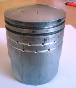

 4 февраля 2013 08:09
Сообщение #2722
Слышал что поршень чем то натираеш и становится лучше, а что лучше и чем натираеш не знаю
 4 февраля 2013 08:34
Сообщение #2723
Слышал что поршень чем то натираешь и становится лучше, а что лучше и чем натираешь не знаю

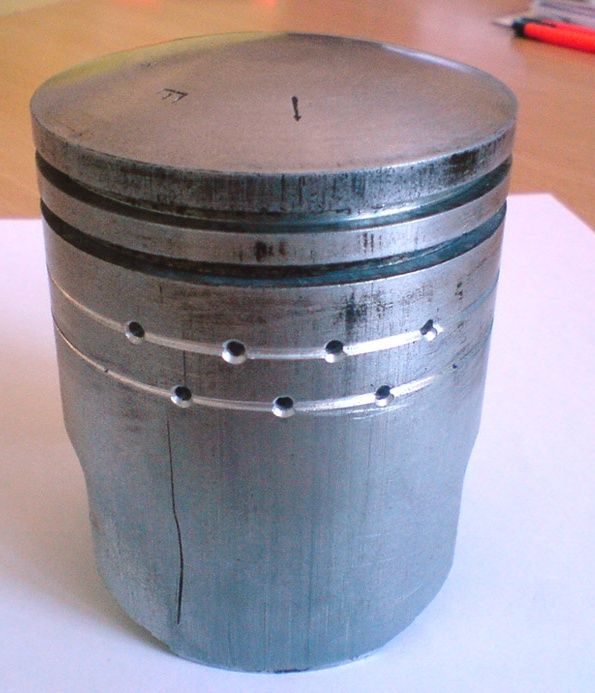

Одно время,в 80-90-х годах было модно на поршне нарезать кольцевые канавки.Считалось,что в них задерживается масло и сила трения уменьшается.Допускаю,если у кого не было выхода на токаря,просто натирали поршень крупной шкуркой,для получения шероховатой поверхности.Естественно,шкуркой следует натирать не очень сильно,дабы не изменить геометрическую поверхность поршня.Советую почитать книгу Бекман.Гоночные мотоциклы.Вроде там описывается это как один из шагов по форсировке мотора.
Сообщение отредактировал Серёга1966 - 4 февраля 2013 08:38
 4 февраля 2013 08:55
Сообщение #2724
Круто, не знал про канавку 3. Может реально сделать думаю, а глубину какую, и может это фигня вообще?

Сообщение #2728
Почему-то ни одной фотки этих канавок не нашёл.Суть такова.Токарь на поршне делал множественные кольцевые царапины.Размер царапины около ширина 0,05,глубина 0,05.Канавки располагаются рядом двумя группами по 10-20штук.Первая группа ниже поршневого пальца,примерно чуть ниже середины юбки поршня.Вторая группа располагается выше поршневого пальца,примерно посередине между пальцем и нижнем поршневым кольцом.Может это и фигня.Но люди себе делали и результаты были не плохие.
Пока картинку искал,увидел ещё один способ доработки поршня.Суть работы та же-создание масляной плёнки и снижение трения поршня о цилиндр.
Сообщение отредактировал Серёга1966 - 4 февраля 2013 12:01

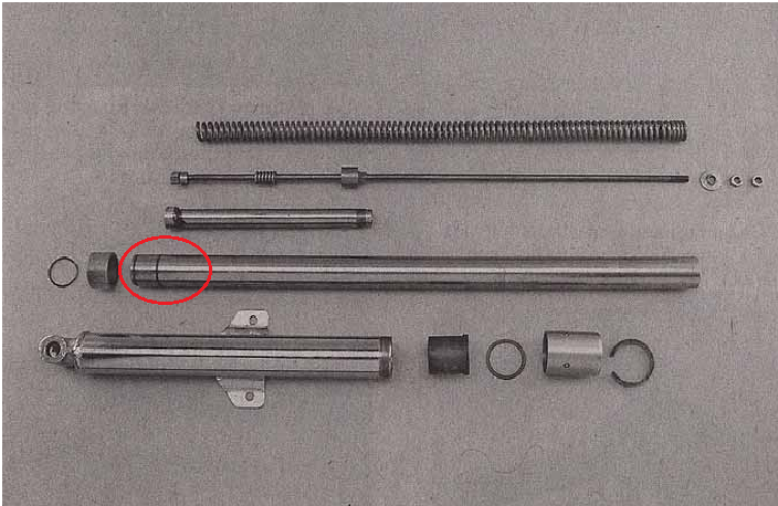

Да почитал, решил что не буду покупать явскую вилку. А можно как нибудь сделать что бы родная ижевская не стучала при отскоке?
И еще, не кто не знает из чего сделать клипоны и как, понятное дело что с трубок, а вот часть которую затягивается откуда братЬ?
 4 февраля 2013 18:19
Сообщение #2730
Легко можно сделать.Выше,в сообщении №2714 показано разобранное перо вилки.Так вот там на штоке пружинка маленькая уже стоит.Это она амортизирует когда вилка на полный вылет идёт.На некоторых вилках эту пружину на заводе ставили,но не на всех.
Подходит пружинка от задних амортизаторов-пружинка отбоя(внутри стоит).Можно ещё попробовать поставить пружину от сцепления,но не уверен,не пробовал.
