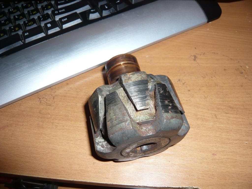

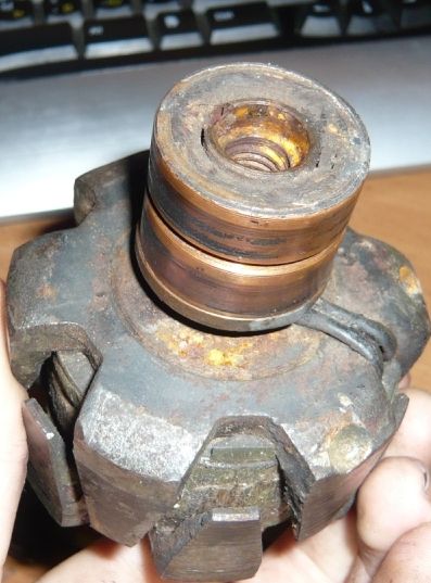

как можно определить годность якоря?
serj1
 25 декабря 2012 17:44
Сообщение #2226
Репутация: 41
Сообщений: 658
На сайте с: 30.08.2012
Кидаешь за борт, если стоишь на месте, то нормальный, а если поплыл, то выкидывай! xaxa Ладно, скорее всего если наружных повреждений нет то только тестером на мото!
 25 декабря 2012 17:49
Сообщение #2227
не совсем тебя понял.дмитрий74,
да якорб мало когда из строя выходит, смотри чтоб, видемых повреждений небыло.
 25 декабря 2012 17:51
Сообщение #2228
дмитрий74,Если мультиметра нет,то прозваниваешь через лампу.Попутно проверяешь замыкание на массу.Там ничего нет.Обычная катушка медного провода.Намотано в навал.Если сгорела,можно крабы разъединить и намотать новую катушку.Но разбирается тяжело.
 25 декабря 2012 18:03
Сообщение #2229
дмитрий74,
вот здесь довольно доступно описано как можно проверить:
Генератор - проверка исправности
он имел в виду якорь корабельный)
 25 декабря 2012 18:57
Сообщение #2230
Репутация: 189
Сообщений: 1304
На сайте с: 23.06.2011
в этой статье похоже косяк небольшой.
"Проверяем обмотки статора на обрыв. Для этого касаемся щупами мультиметра поочередно всех трех выводов обмоток статора. Сопротивление должно составлять около 8 Ом."
У меня на двух статорах сопротивление между фазами около 0,6 Ом.
Зарядка идёт исправно.
 25 декабря 2012 19:01
Сообщение #2231
SERЫЙ52,
я тоже мерил и думал об этом, мож автор хотел написать 0,8?
Показывало ближе к Ому. Так ведь еще щупы тож сопротивление имеют.
не знает никто какое сечение там у провода и сколько витков? Тогда можно расчитать сопротивление и сравнить с показаниями.
