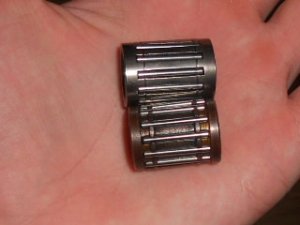

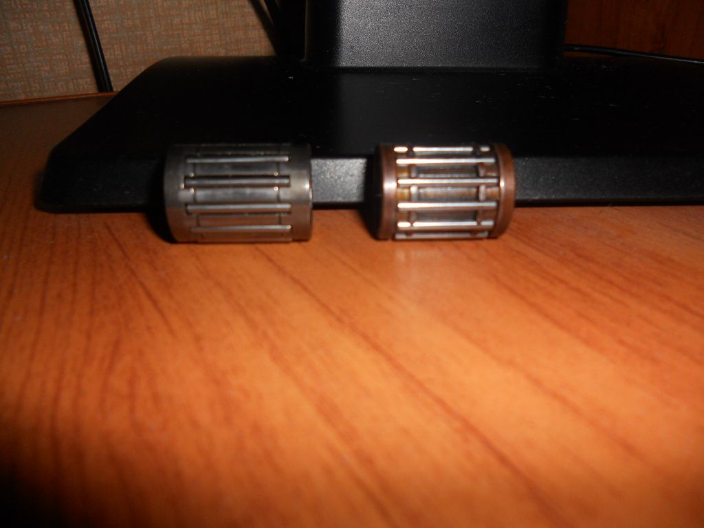

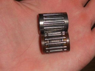

Пацаны короче в магазине продают два вида втулок, какой из них выбрать? А то как на фото у кирьяна такого нету
они вообще разные, не знаю че выбирать
serj1
 25 декабря 2012 20:06
Сообщение #2240
Репутация: 41
Сообщений: 658
На сайте с: 30.08.2012
Osip56, по цене как? Я бы верхний взял, мне кажется нижний быстро рассыпится!
 25 декабря 2012 20:18
Сообщение #2241
верхний 70руб, нижний 80. Но они в разных магазах, из за этого цены разные, ну впринципе цена одинаковая
 25 декабря 2012 20:22
Сообщение #2242
я бы и те и те взял, да попробовал.
 25 декабря 2012 20:43
Сообщение #2243
верхний\левый более уверенее выглядит.
 25 декабря 2012 20:55
Сообщение #2244
верхний

А я бы вообще не взял, потому что и то и то у меня было. И вал мотомир на две части распался. Надо мутить что то без сепаратора, а то чаще всего люминий лопается, а псевдомедь вообще не понятно какой металл
