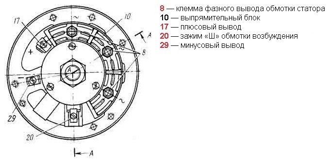

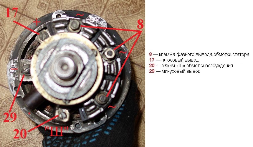

Перед тем, как идти в гараж, решил проверить генератор.
Вот так он устроен:
А вот я сфоткал свой, чтоб было наглядно:
Короче я проверял тестером все контакты. Вывод: все, кроме плюсового (17), замыкают на массу. Это же неправильно? Как это исправить?
Еще проверял контрольной лампой контакты 8 между собой. Походу диодному мосту крындец - контакты пропускают ток в обе стороны.... Можно ли восстановить его или от чего подойдет диодный мост на заз?

Короче я проверял тестером все контакты. Вывод: все, кроме плюсового (17), замыкают на массу. Это же неправильно? Как это исправить?Еще проверял контрольной лампой контакты 8 между собой. Походу диодному мосту крындец - контакты пропускают ток в обе стороны....
Ты не забывай про сопротивление обмоток генератора. Обмотка возбуждения может быть 1 концом на массу, а другим на "Ш". Тогда тестер с "Ш" на массу покажет сопротивление обмотки возбуждения (несколько Ом).
Между каждым из конт 8, включены 2 последовательно обмотки статора - тестер покажет их сопротивление (около 1 Ом или меньше).
Чтобы спалить диодный мост нужно перепутать полярность аккумулятора.
