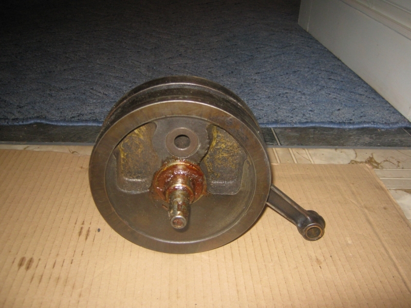

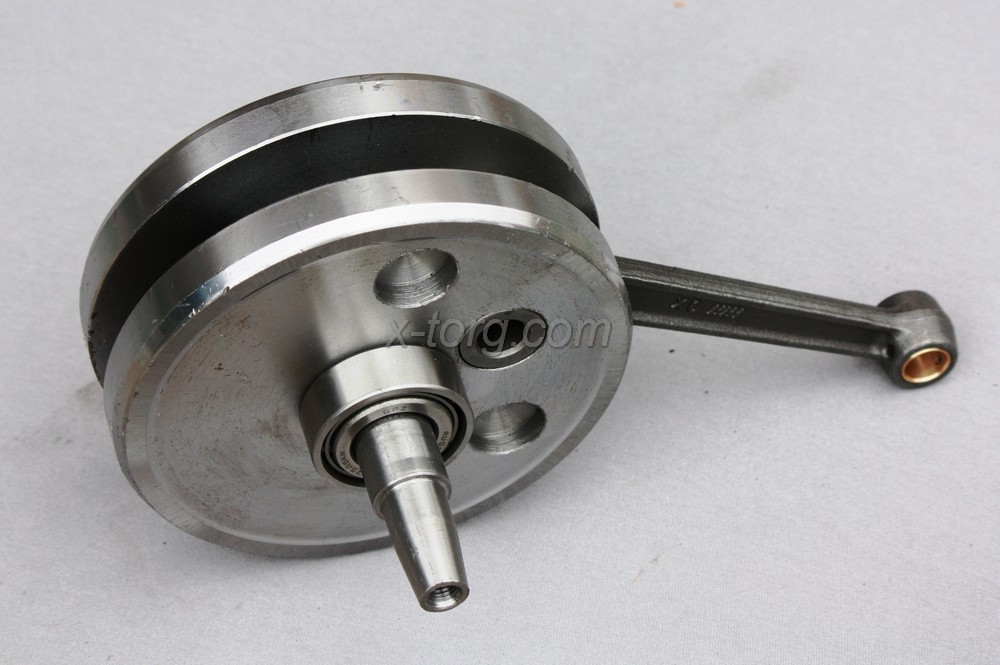

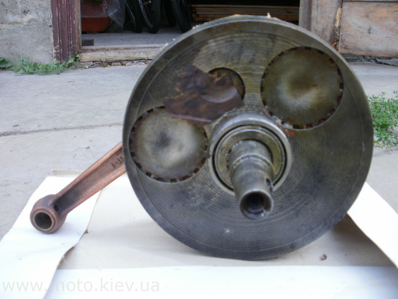

гляжу тут из-за моей затравки спор пошол?! sarcastic sarcastic вообщем мне нужна кое какая помощь планетчиков. вот она в чём заключается есть три вида кв( покрайне я токо три нашол )
№1
№2
№3
мне нужен вес 1 и2 кв. 3 кв, такой как у меня, вес приблизилетьно 7кг.

hemicuda,
первый от 49 ижа помоему, бери его, по виду он легче,
 4 августа 2014 21:44
Сообщение #3283
разьясняю суть своего"тюнинга",если так можно сказать. на кв №3 две заглушки, за ними имеються полости облегчения и размещены они под 120 градусов. есть место под третью полость, которая будет размещена от тех двух как раз на 120 градусов. приблезительный вес убираемого метала составит порядком от 200 до 400 грам максимум. так что такой мизерный вес неособо скажется на тяге и крутящем моменте движка, но должен немного вэбодрить.надо конечно ещё со знакомым мастером посоветоваться.

Сообщение #3285
1 от 49 ижа, 2 новодел китайский вроде, а вот 3 вроде 56 и остальные планеты. у меня 3 кв имеется, его и хочу подогнать под вес 49 ижа, если он конечно легче. sarcastic sarcastic sarcastic
 4 августа 2014 21:51
Сообщение #3286
все верно.
а как же обьем кшм? не расчитывал, кв облегчают обычно снаруже, уменьшают диаметр, но и кшм надо уменьшать под него, твой вариант легче конечно,

а ты взвесь остальные и узнаешь, что так гадать то)
Олег я ж и спрашиваю вес тех кв, у кого есть чтоб взвесили. sarcastic sarcastic
 4 августа 2014 21:56
Сообщение #3288
аааа, я думал они у тебя есть)))) у знакомого спрошу, может знает, а в поисковике не искал?
