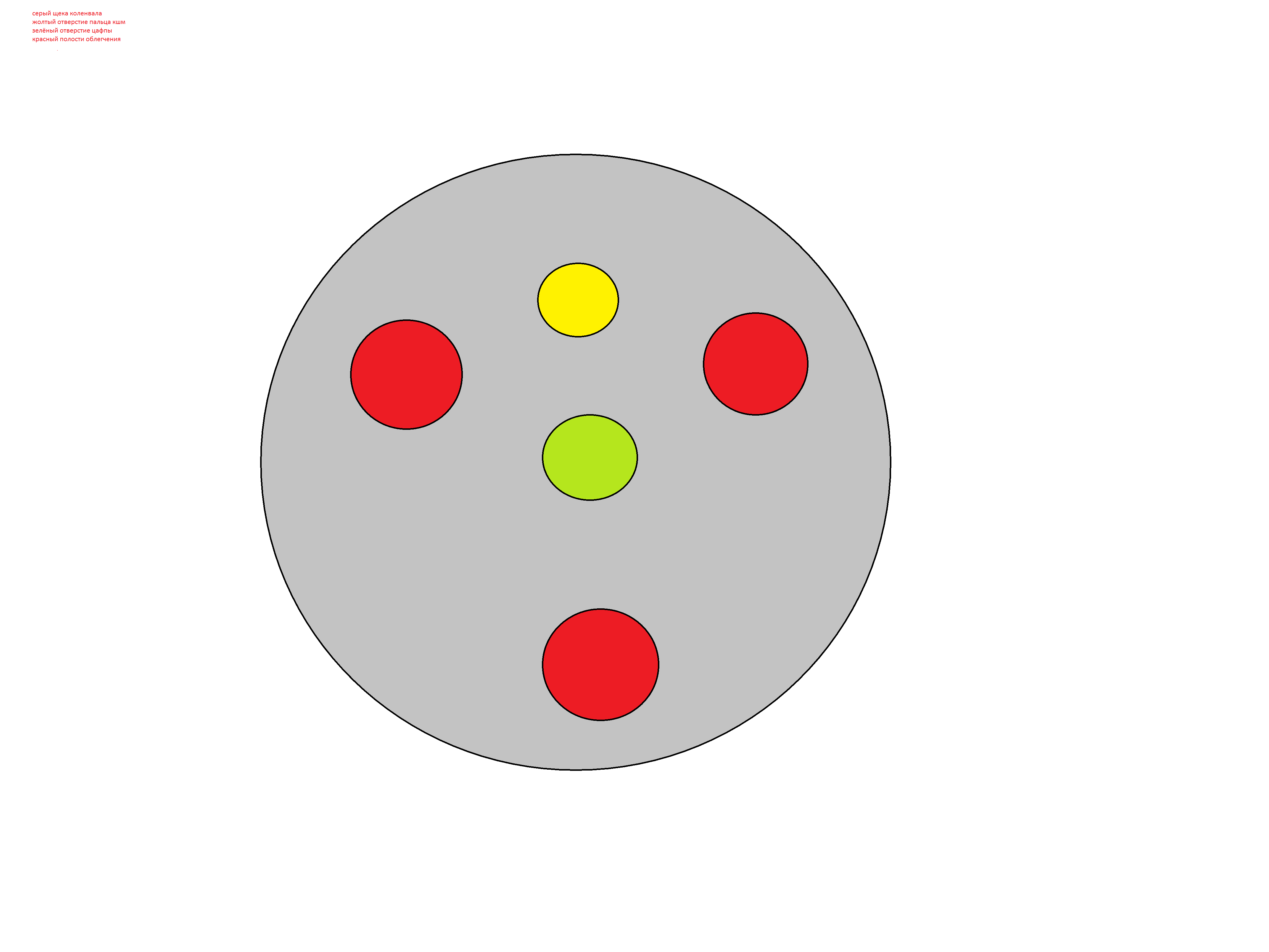

кв облегчают обычно снаруже, уменьшают диаметр, но и кшм надо уменьшать под него,
я оставлю всё в стоке, ща попробую в пеинте нарисовать чертёжик. а если что завтра фото выложу своего кв. smile

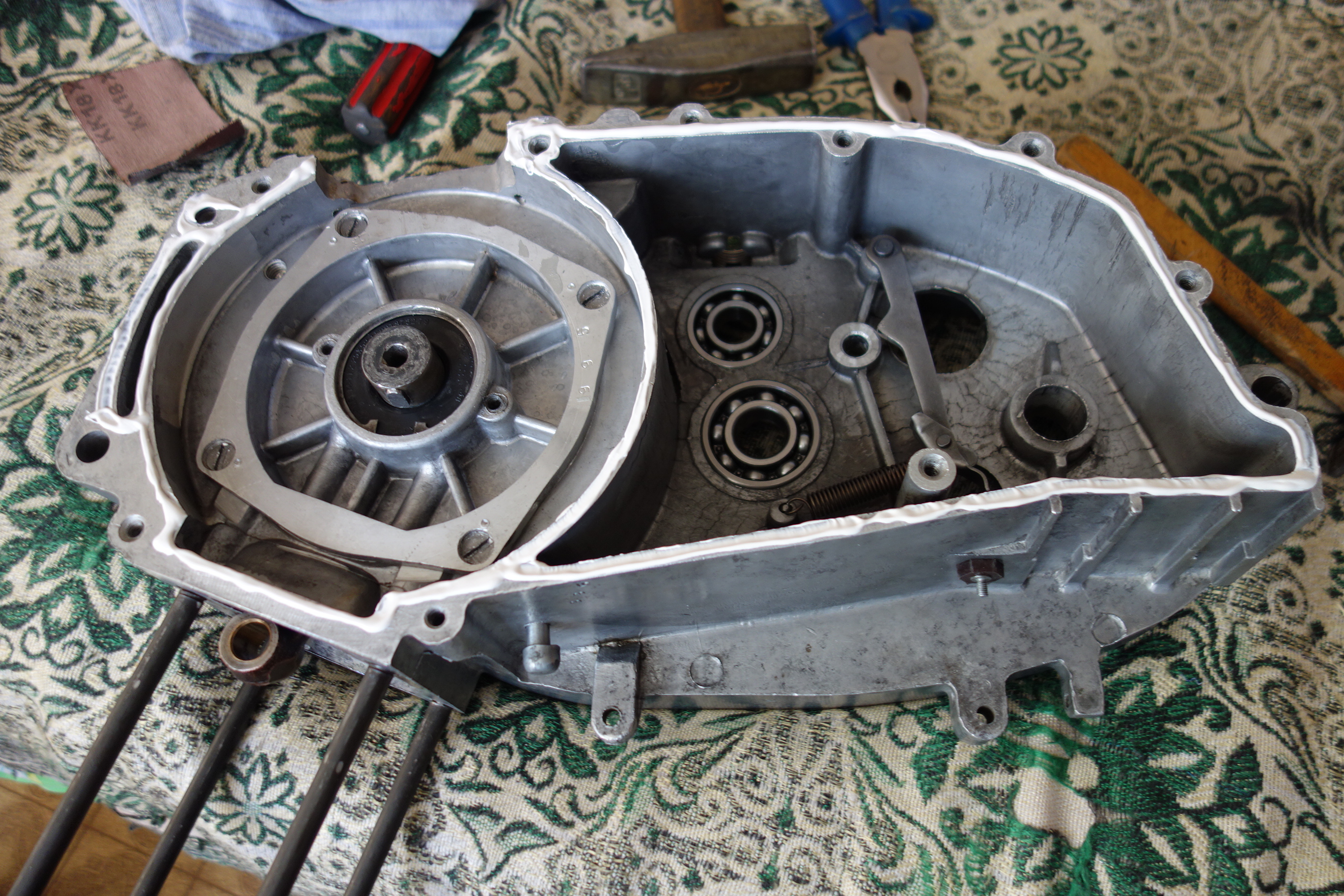

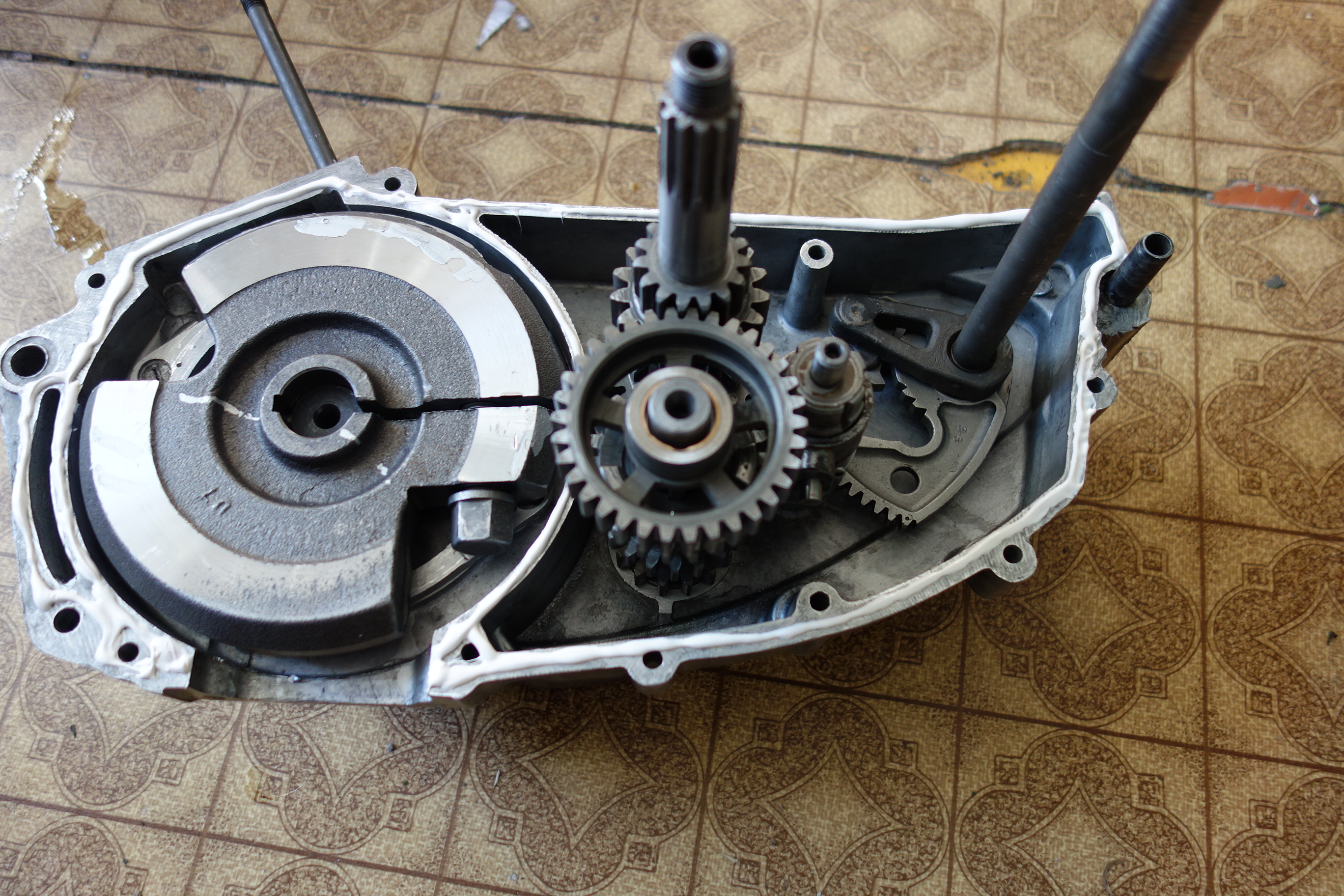

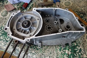

Ребята, писец! Оказывается, я вообще без масла в КПП ездил. Там только чуть-чуть осталось на донышке. Течёт из стыка картерин! Завтра располовиню.
Кто знает, почему такая фигня? Вроде бы всё заполовинил нормально, картерины прижал. Герметик казанский.
 4 августа 2014 22:13
Сообщение #3292
813864017
на яве тоже казанский, все в норме, а ты обезжиривал хорошо? дал выстоятся 20 минут? а когда масло в двиг залил, через сколько дней?
я всю поверхность притирал, обезжиривал чистым спиртом))

 4 августа 2014 22:16
Сообщение #3293
Ага
а ты обезжиривал хоршо?
Не знаю... я шкурочкой очень мелкой прошёлся по стыку половин и всё. sarcastic
да походу сразу же, потихоньку начало течь. Я думал, что с левой крышечки, потому что открывал её. Но пока мот стоял в гараже - не текло. А как ездить стал - всё вытекло.
 4 августа 2014 22:18
Сообщение #3294
зряяяяяяяяяяя, вот и проблема твоя, надо ОБЯЗАТЕЛЬНО обезжиривать.
нельзя использовать в течении 24 часов, поспешил ты Андрюха.
 4 августа 2014 22:20
Сообщение #3295
Чем? Просвяти непросвящённого.
Я через сутки, даже больше, масло залил.
Ох, не понял вопроса поначалу. Всмысле я залил масло через день, даже больше. А течь стало сразу же, когда залил.
 4 августа 2014 22:23
Сообщение #3296
Олег вообщем как то так, если разберёш.
серый - ето щека кв.
желтый - отверстие пальца кшм
зелёный - отверстие цафпы
красный - полости облегчения.
верхние красные полости заводские, нижняя полость ,ето та которую я хочу доделать. smile
 4 августа 2014 22:25
Сообщение #3297
чтобы склеились половинки надо обезжиривать, на герметике всегда написано же, а так там останется грязь или пленка масленная и все, не склеится он.
проблема в том что не обезжирил и все, делай в след раз все по нормальному.
я и без картинки понял)))) в принципе неплохо, главное потом отбалансировать его хорошо.

 4 августа 2014 22:36
Сообщение #3298
Ну я собирал дома, всё было кристально чисто, без грязи, масла и т. д.
Прикол ещё в том, что я намазал этот же герметик на левую крышку вместо прокладки, прикрутил крышку - течи не было никакой. А потом я снять её не мог, она прилипла намертво. Отвёрткой поддевал изо всех сил и она с хлопком отодралась.
А ты чем обезжиривал, Олег?
 4 августа 2014 22:40
Сообщение #3299
так что, обезжирь лучше Андрей, так надежнее
 4 августа 2014 22:45
Сообщение #3300
Спасибо. Конечно обезжирю.
На такой же герметик был собран двиг от Юпитера 3. Но друган говорит, он после сборки ещё простучал легонько по кругу, а потом болты закручивать стал.
Сегодня по моей просьбе он залил масло в КПП. Посмотрим, будет ли течь.
 4 августа 2014 22:47
Сообщение #3301
Спасибо. Конечно обезжирю.На такой же герметик был собран двиг от Юпитера 3. Но друган говорит, он после сборки ещё простучал легонько по кругу, а потом болты закручивать стал.
1357525508 , я сначала затянул винты, а потом еще ударной отверткой прошелся.
 4 августа 2014 22:50
Сообщение #3302
Ясно. Но тут походу не в отвёртке дело.... Кстати, много ли ты герметика юзал? Я совсем чуть-чуть, тоненькую полоску.
 4 августа 2014 22:54
Сообщение #3303
я полностью всю поерхность промазывал, слой такой же, но шире, у меня голых мест не было, и я только одну половинку вроде мазал, точно не помню уже.

 4 августа 2014 23:11
Сообщение #3304
конечно, будет балансироваться как надо.

Андрюх, вот у меня с того момента как сколол, ни единой капельки масла нигде не было, да не то что капельки, даже налётика малейшего! Тут скорее всего ты сам где-то накосячил))
Я много, у меня всё это полезло потом со всех щелей, после высыхания всё аккуратно убрал и красота))
