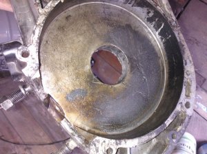

Парни, срочно выручайте! У друга на планете вот это гнездо под подшибник рсходилось, подшибник просто гуляет, замена на новые не помогает. Что делать, растачивать под втулку ли есть еще варианты?
 6 сентября 2014 14:57
Сообщение #4519
прокладка из фольги, посадка на вал фиксатор, проточка под втулку, облудить подшипник или об цинковать его, вариантов много,выбирай подходящий и вперед
 6 сентября 2014 15:02
Сообщение #4520
прокладка из фольги
negative
negative
проточка под втулку
вот об этом думаем
про это поподробнее можно?
 6 сентября 2014 15:14
Сообщение #4521
Под больший подшипник переточить.
об цинковать его
Зря цинковать не хотите , Сань... Это самый дешёвый и эффективный способ из всех выше предложенных.
нету таких подшибников, везде ездили искали
Я вот только не пойму, что имеете ввиду оцинковка? Капнуть сваркой или через окисление зарядом?
 6 сентября 2014 15:22
Сообщение #4525
yes .
 6 сентября 2014 15:25
Сообщение #4526
поподробнее сможешь объяснить, что и как?

об цинковать его
извеняюсь, сразу не понял, вариант норм вроде smile
то есть обцинковать нужно будет кромку подшибника? а само гнездо как нибудь можно?
 6 сентября 2014 15:44
Сообщение #4529
Да, верхнюю обойму)))
К дюральке не знаю как прилипать будет, у меня с химией не оч)))
 6 сентября 2014 15:51
Сообщение #4530
Я отдавал токарю чтоб сделали втулку...Все эти фиксаторы, фольга...Работают максимум неделю
И кстати возможно расточить под другой подшипник. Вроде с КПП ВАЗ 2108, точного номера не помню. Я думал так сделать но не нашёл у нас такого подшипника
Неа. Гнездо можно только в специальных лабораторных условиях, потому что там дюраль... А вот стальной подшипник - без проблем. Кстати, я в своём двигателе его недавно оцинковал.
