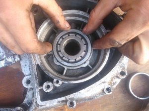

Парни, а как быть с подшибниками которые в коробке находятся, под них гнезда тоже все разбитые, может знает кто есть подшибники чуть большего диаметра, чтобы под них тоже можно было расточить посадочные места?
 7 сентября 2014 11:24
Сообщение #4539
Там я тоже расточил под втулку у токоря) Всё нормально точиться...

Тоже так хотели сделать, уже и с токарем договорились, но потом подумали, как эту втулку запрессовать, чтобы надежно было, не знай хорошо будет держаться, не знай нет. Не знай как проточку во втулке делать под стопорные кольца
как как? Нагреваем хорошенько и пресом...Я точил только те гнёзда что под корзиной (Первичный и промеж. вал)

Купили подшипники, под которые должны были растачиваться посадочные места. Но вот беда, с этой стороны половины картера, если расточить под подшипник, то испортится резьба. Получается не получится расточить, есть у кого нибудь какие нить сооброжения по этому поводу?

Osip56, Переносить отверстия, сверлить крышку...
 7 сентября 2014 17:44
Сообщение #4556
Каким образом?)
 7 сентября 2014 18:02
Сообщение #4557
Osip56, сверлить рядом отверстия под болт меньшего диаметра
 7 сентября 2014 18:06
Сообщение #4558
не хватит места
Если такой проблемный картер, то единственно правильно будет его заменить, если конечно не стоит задача какого-нибудь препода по автоделу удивить соей рукастостью.
 7 сентября 2014 18:21
Сообщение #4560
Я бы не стал заморачиваться и расточил под втулку. Пробег уже 2500 проблем нет
