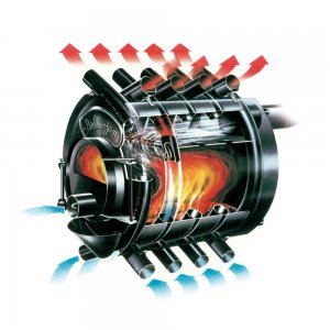

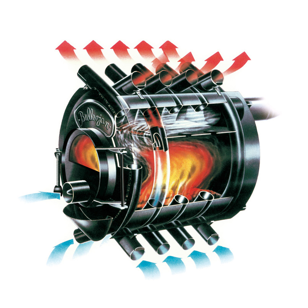

буржуй рулит
ты ещё газо-электрические не юзал.... или жидкостно-электрические :)
Из буржуек газогенераторную лучше- типа бурельяна или подобные с повышенной теплоотдачей за счёт воздуховодов

За цену топлива и самого прибора я смогу купить дров и топить печку
Типа бурельяна JC_idea

Цитата: Bearnas
Типа бурельяна
goodgood , от этой же фирмы хочу купить к след зиме "тулинку"

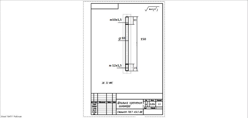

Народ, чертежик ремонтной шпильки или хотя бы обычной есть на иж юпитер. Шпилька цилиндра
А зачем чертёж?Шпилька,она и есть шпилька,достаточно знать длину,диаметр и шаг резьбы,ну и прогоны резьбы.
Могу сходить замерить,лежат в запасе новые.

Ну хер с ним, коли нет чертежей шпильки, придётся самому размеры мерить. Просто хотелось побыстрей.
 26 января 2016 19:46
Сообщение #4315
А замерить,что долго?Длина 150мм,резьба М10х1.5,диаметр соответственно 10мм.,с одного конца резьба нарезана на 30мм(это для гайки),а с другого конца на 15мм(это в картер).

ремонтная тобишь будет м12х1,5?
yes Утолщение делаешь на 12мм и длиной в 15мм с одного конца
 26 января 2016 20:39
Сообщение #4320
сталь 40х sarcastic токарь накуй пошлет! сталь такая дорогая, можно проще! найди шпильку КАМАЗа, трактора или еще что то по диаметру больше, и переточить ее в нужную! ну а так если есть материал то почему бы и нет
