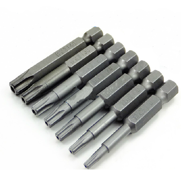

а не проще прогреть хорошенько сломанный в резьбе болт (лампой или феном). смещение один фиг произойдёт. особенно если разноимённые металлы. потом сверлануть отверстие диаметра трохец меньше основного. загнать в отверстие какую старую отвёртку а лучше не нужную звёздочку
или что есть подходящее рядом. и пробовать выкрутить :)
если нет ни лампы ни фена. прогреть можно и по другому.
высверливаешь небольшое углубление в сломанном болту. потом берёшь другое сверло того же диаметра. только убитое в ноль. в общем чтоб вообще сверлить не могло. (сделать это просто. попытаться просверлить кирпич)
ставишь убитое сверло в это углубление. и маслаешь на макс оборотах дрели прижимая посильнее :)
пару минут жужжания. и дальше процесс, как было описано выше. сверлишь глубже и загоняешь звезду.
