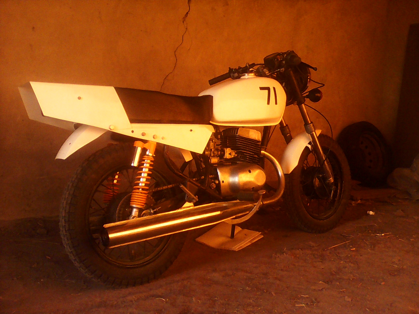

я вернулся! Всем привет ! smile preved Laie_16
вот мой мега-форсированный восход, ЛК, фаза выпуска 185*, впуск 210*, 3 канал, поджатая голова на 2.5мм, СЖ-10.5едениц , на 1 валит 60км/ч! dance2

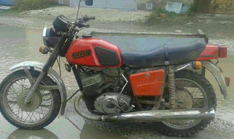

Вчера купил. Без доков не на ходу за 3т.р.

Завёл ижа. Сначяло работа на левом, в правом искры не было. Поменял бабину с проводом и колпачком и конденсатор и завёлся а обеих цилиндрах. Тока когда подгазовываешь идёт в разнос, т.е. обороты сам рабирает максимальные. Чётокое может быть?

Цитата: disc122333
Чётокое может быть?
воздух или йожик на тросике
Демон живут в наших сердцах
 5 октября 2015 16:57
Сообщение #2158
yes То есть либо подсасывает воздух, либо трос газа клинит. Попробуй погазовать не ручкой, а дёргая трос газа у основания карба. Если то же самое, то ищи подсос воздуха.
