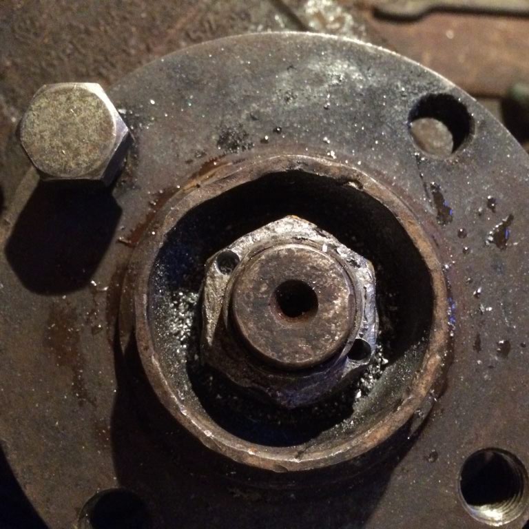

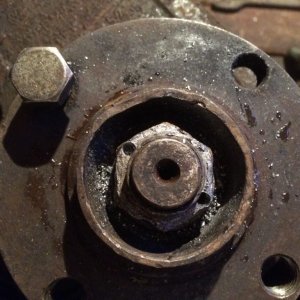

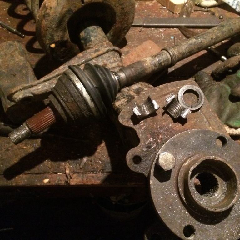

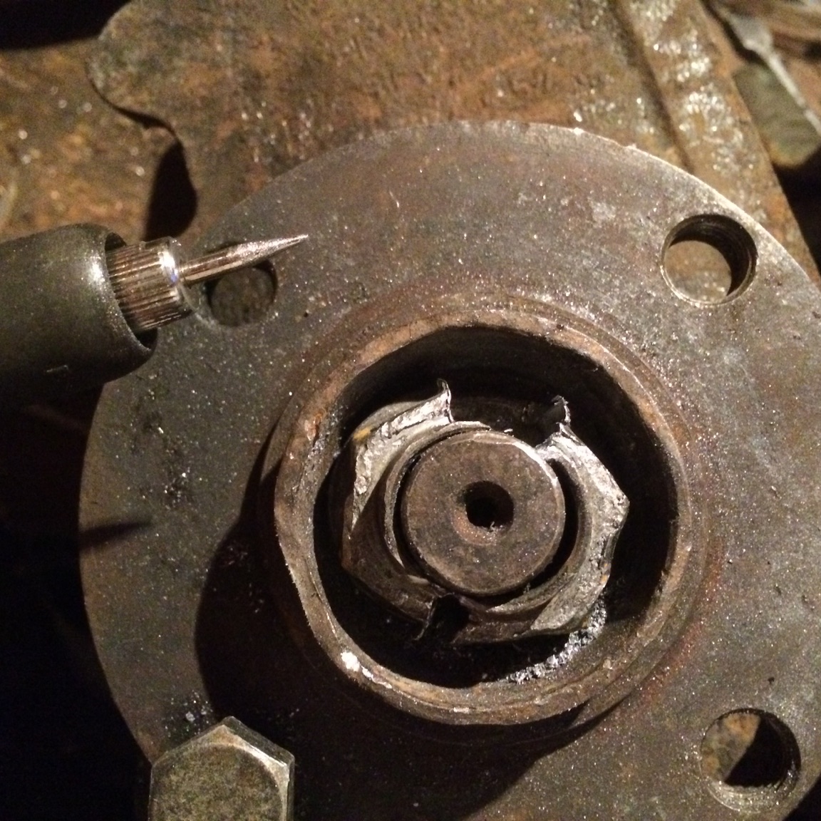

Поворотный кулак мы в гараж так и не повезли. Ваня смог расхерачить гайку:

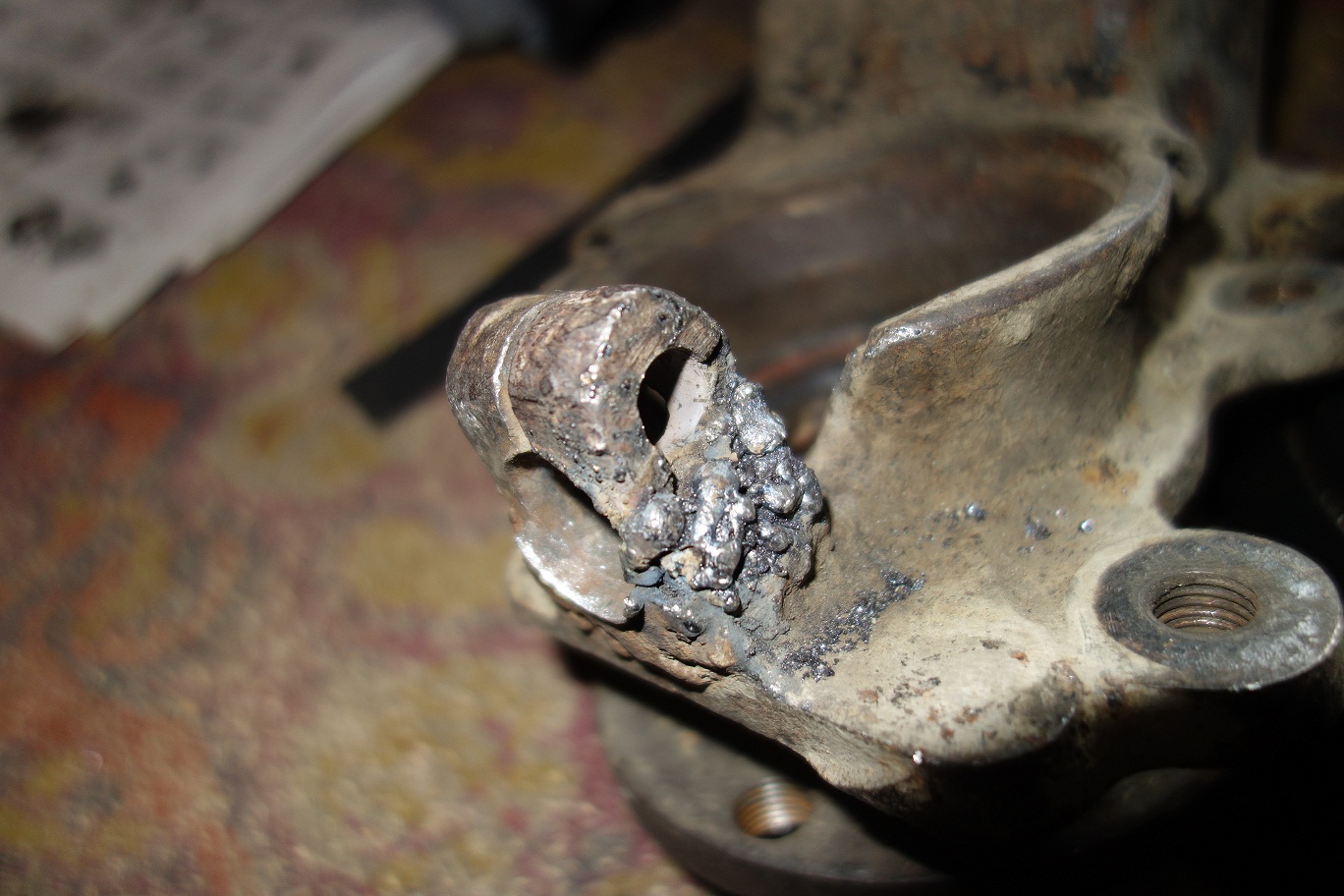

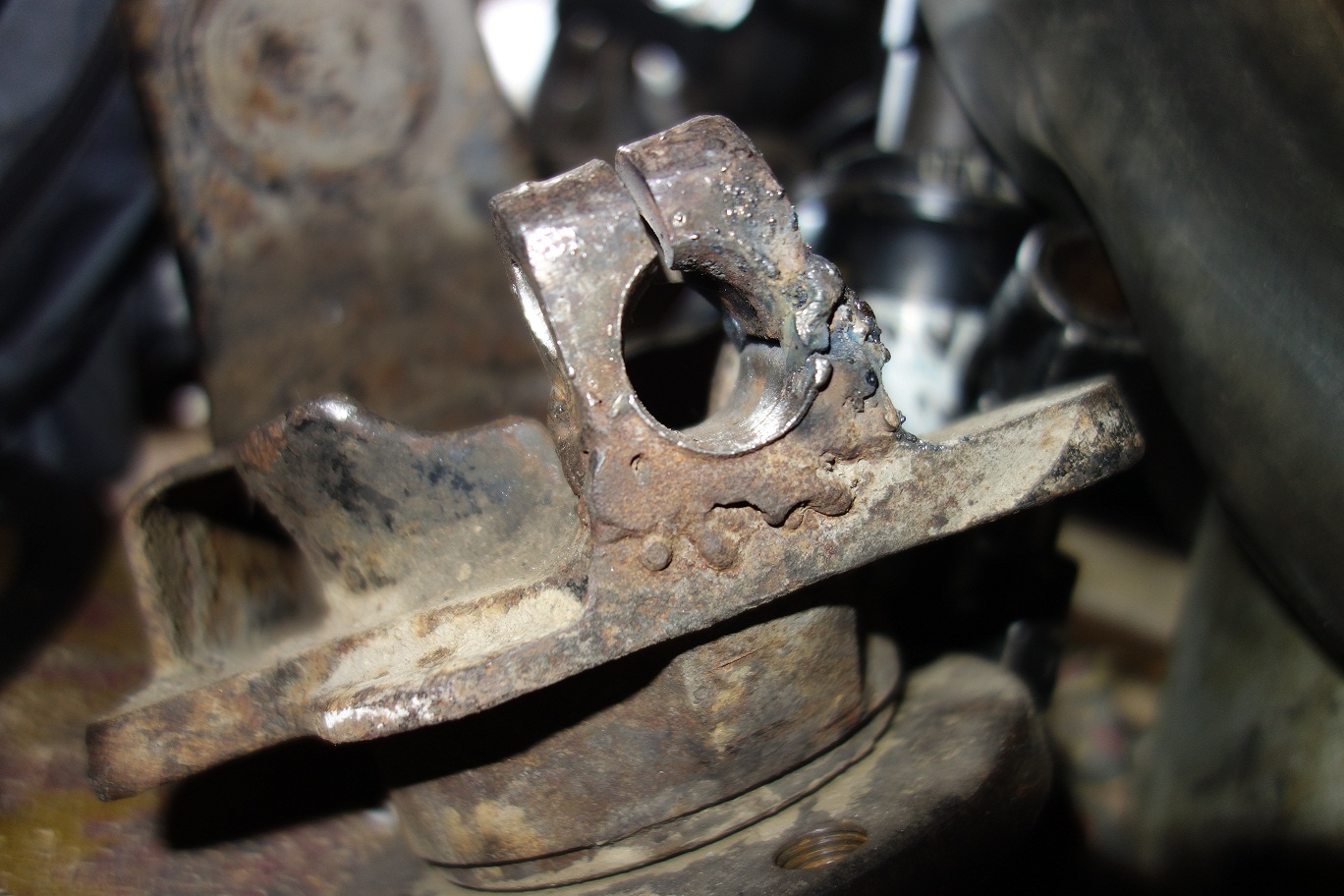

В среду, 19 июля, я решил съездить к Ване в сад и заварить зажим шаровой. Так как потом следовало увезти подвеску домой, нужна была машина. Друг, у которого Волга, заболел и не мог свозить меня. Но зато он дал мне Волгу, и на ней я поехал в сад.
Вани в саду сегодня не было, поэтому варил я один. Снял фаски и приварил отвалившееся ушко. Но я не учёл, что это зажим и он должен сжиматься, поэтому после того, как вставил шаровую и затянул болт, ушко треснуло в месте сварки. Заварил ещё раз, но на этот раз только с одной стороны, чтобы деталь имела гибкость. После этого можно было закрутить болт, и зажим стягивал шаровую, не трескаясь.
Приварил конечно хреново, но по-другому не получалось. Держать будет. До меня там было заварено ещё хуже, просто сверху капнули сварки и всё.

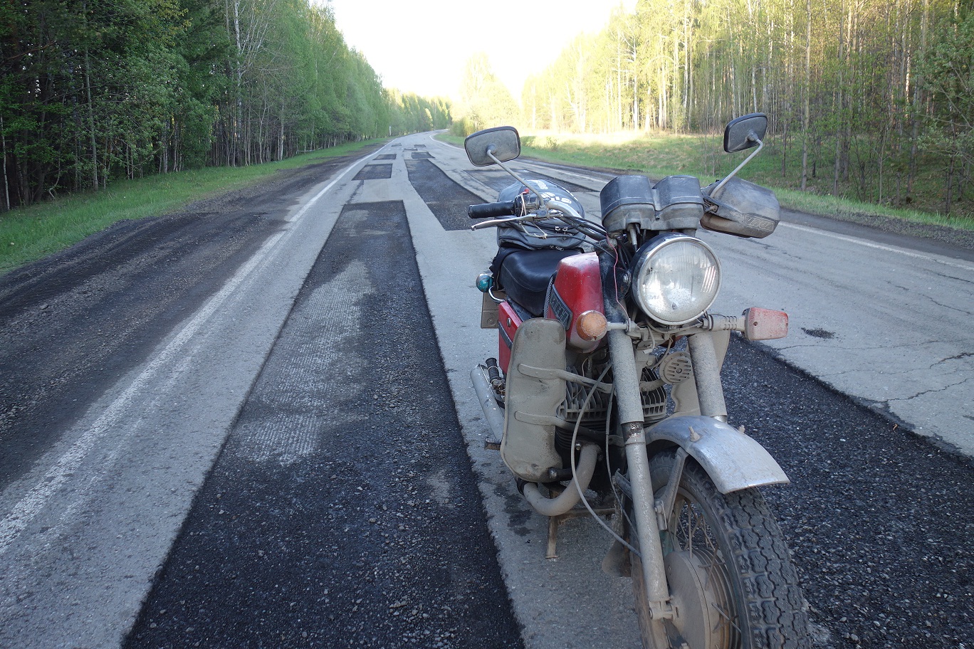

На пустынном ЕКАДе, в самой далёкой от населённых пунктов точке, на полосе оказался валяющийся дорожный конус. Я заметил, что друг не заметил его, и предупредил, но было уже поздно. Друг начал притормаживать, объехал валяющийся конус, а за конусом оказалась вырезана продольная полоса асфальта.
Помните, как я на Иже попал в такую ситуацию?
Здесь было также, только вырез гораздо глубже, сантиметров 10. И он был сплошной, посередине полосы.
Когда друг увернулся от лежащего конуса, он попал колесом прямо на стык между этим вырезом и дорогой. Волга останавливается. Переднее левое колесо пробито. Мы выходим из машины и бежим назад, к тому месту, где начинался вырезанный асфальт. На нас несётся какая-то Газель, друг машет ей, и она в последний момент уворачивается от вырезанного асфальта, уходя на встречную полосу.
nea эта деталь не чугунная?
Нет, стальная поковка.

Сварено вообще отвратительно плохо... По-моему, причина - некачественные рутиловые/органические электроды. Желательно сточить все эти "сопли" и заварить по-нормальному

это не сварка так делать нельзя! нужно хотя-бы полуавтоматом.
У нормального сварщика на нормальном сварочнике , так как поломка этого узла на ходу очень чревата.

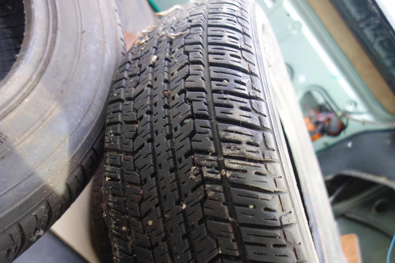

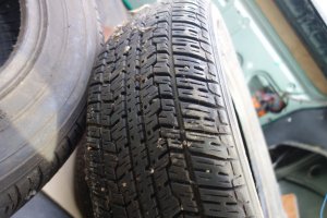

Нашли в районе каких-то железных гаражей, среди мусора, две неплохих зимних покрышки
я себе точно так же летнюю покрышку на таз замутил sarcastic
