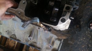

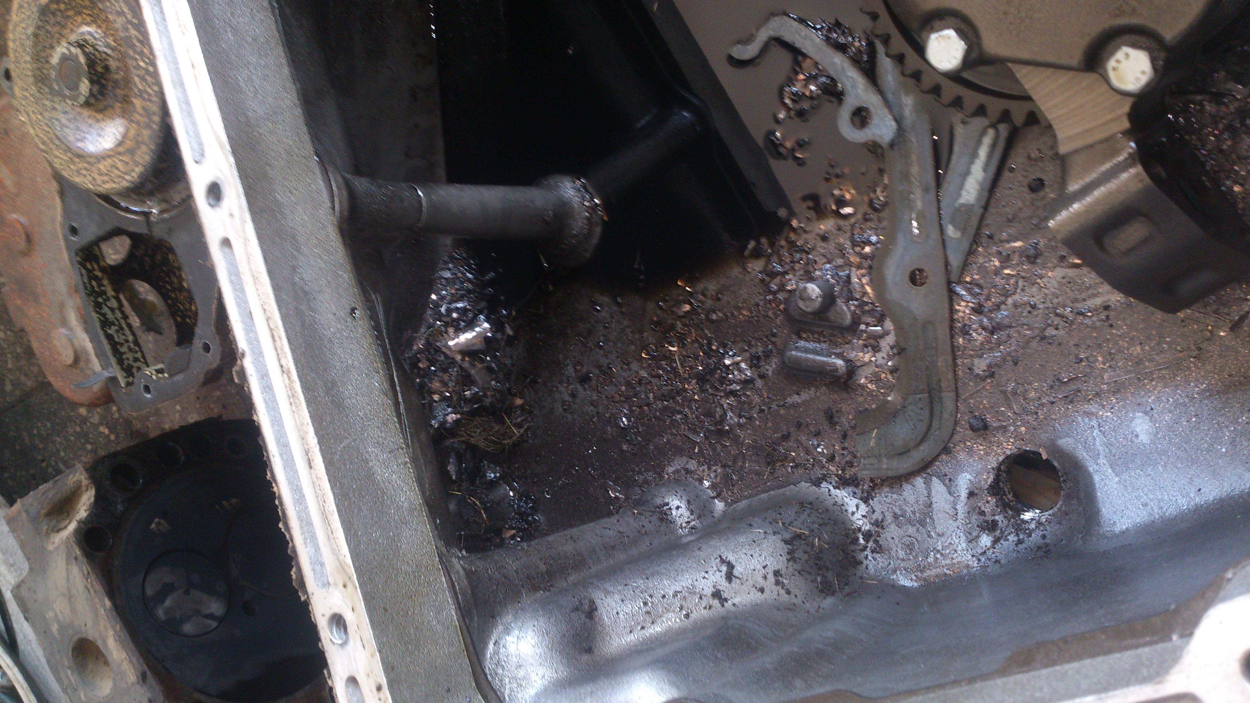

расскажи про потерпевшего)))

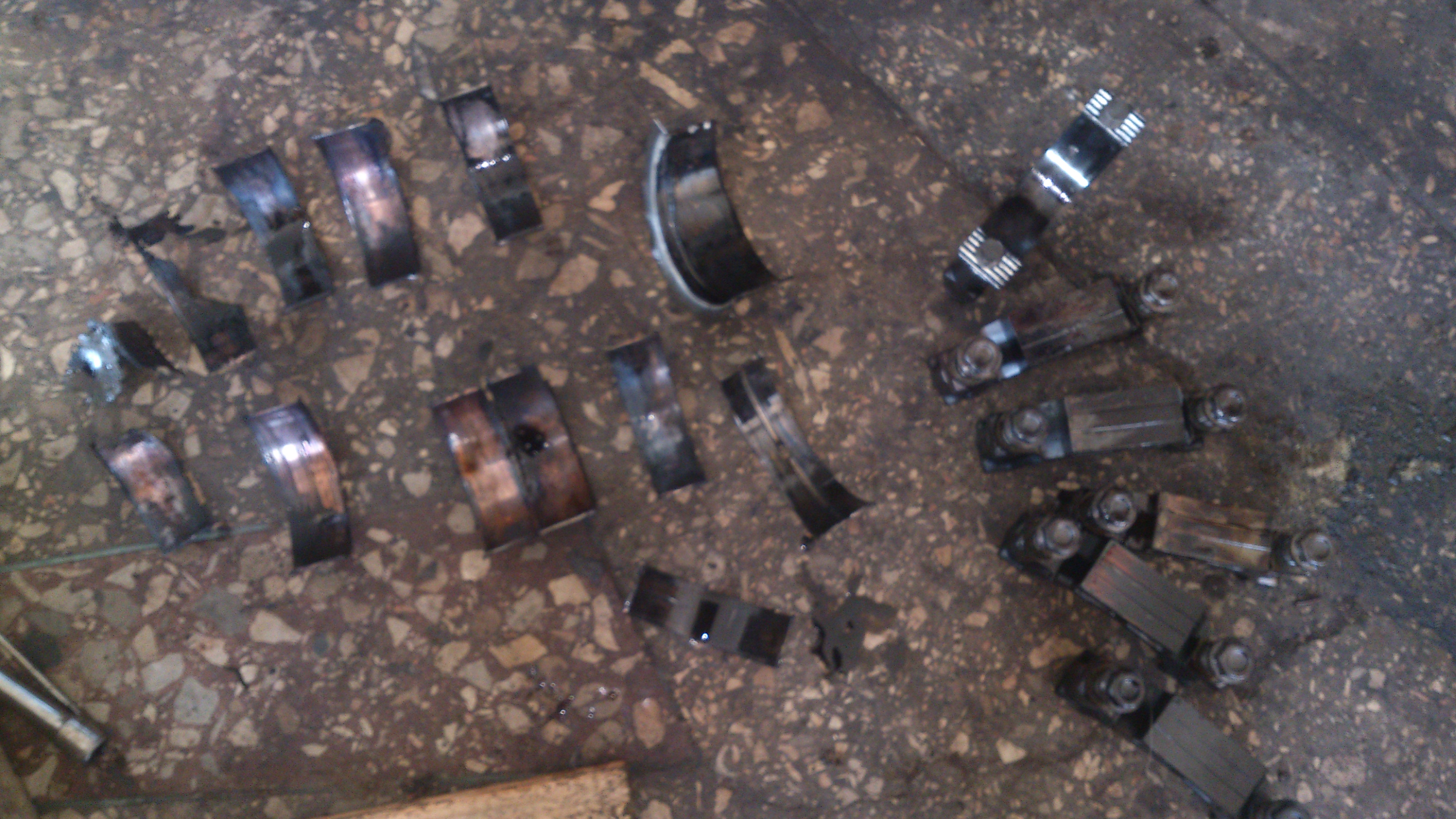

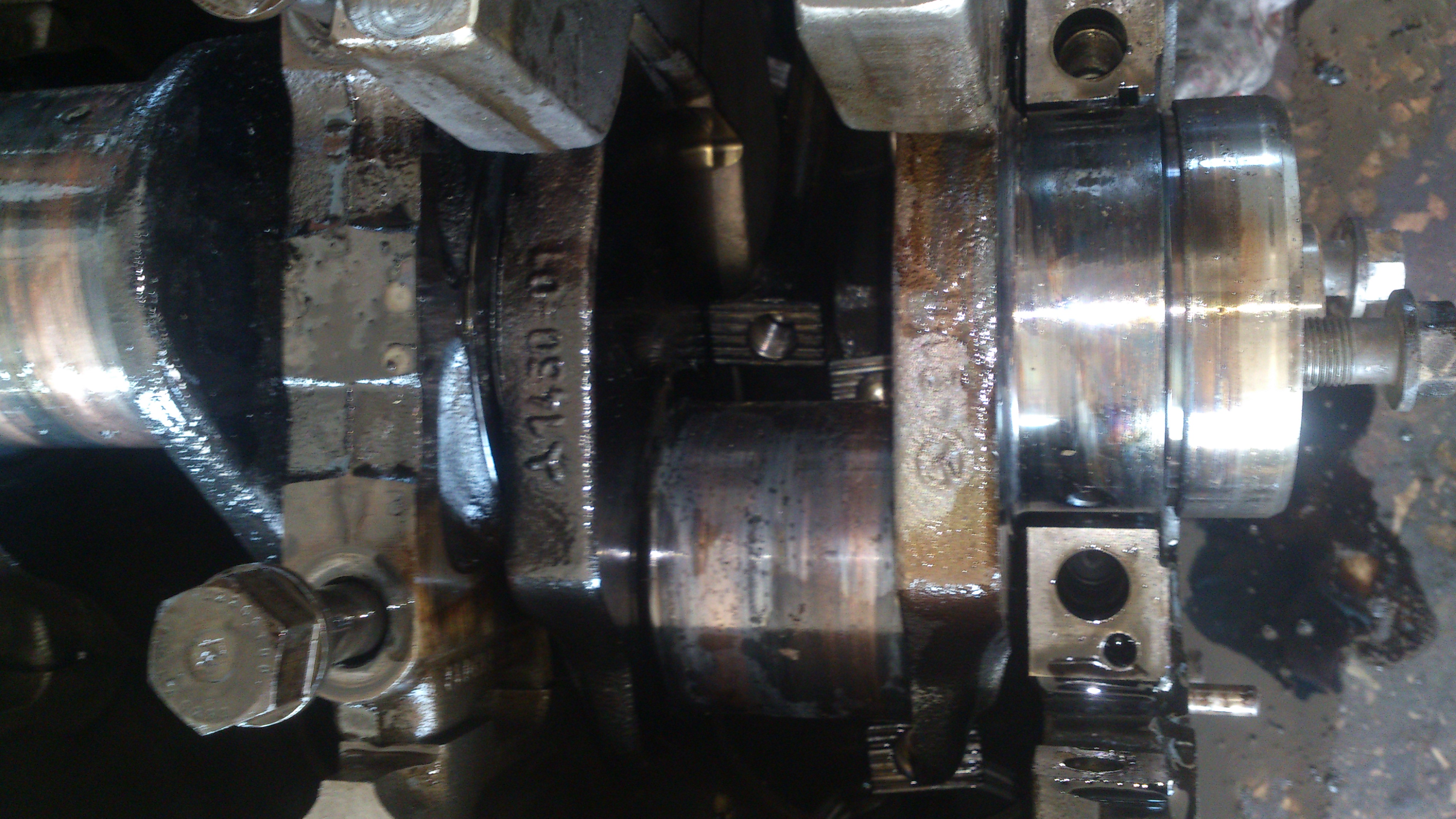

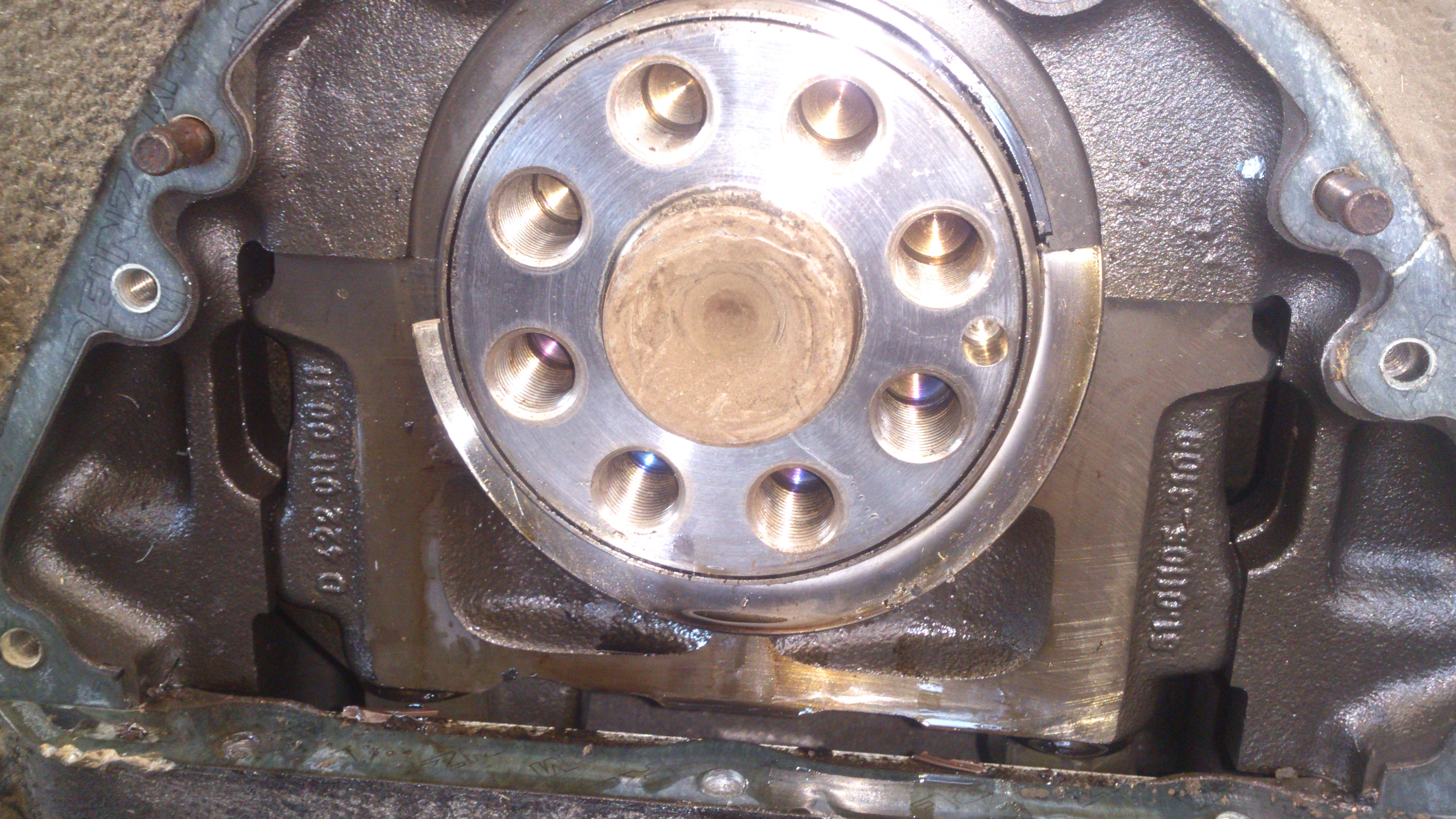

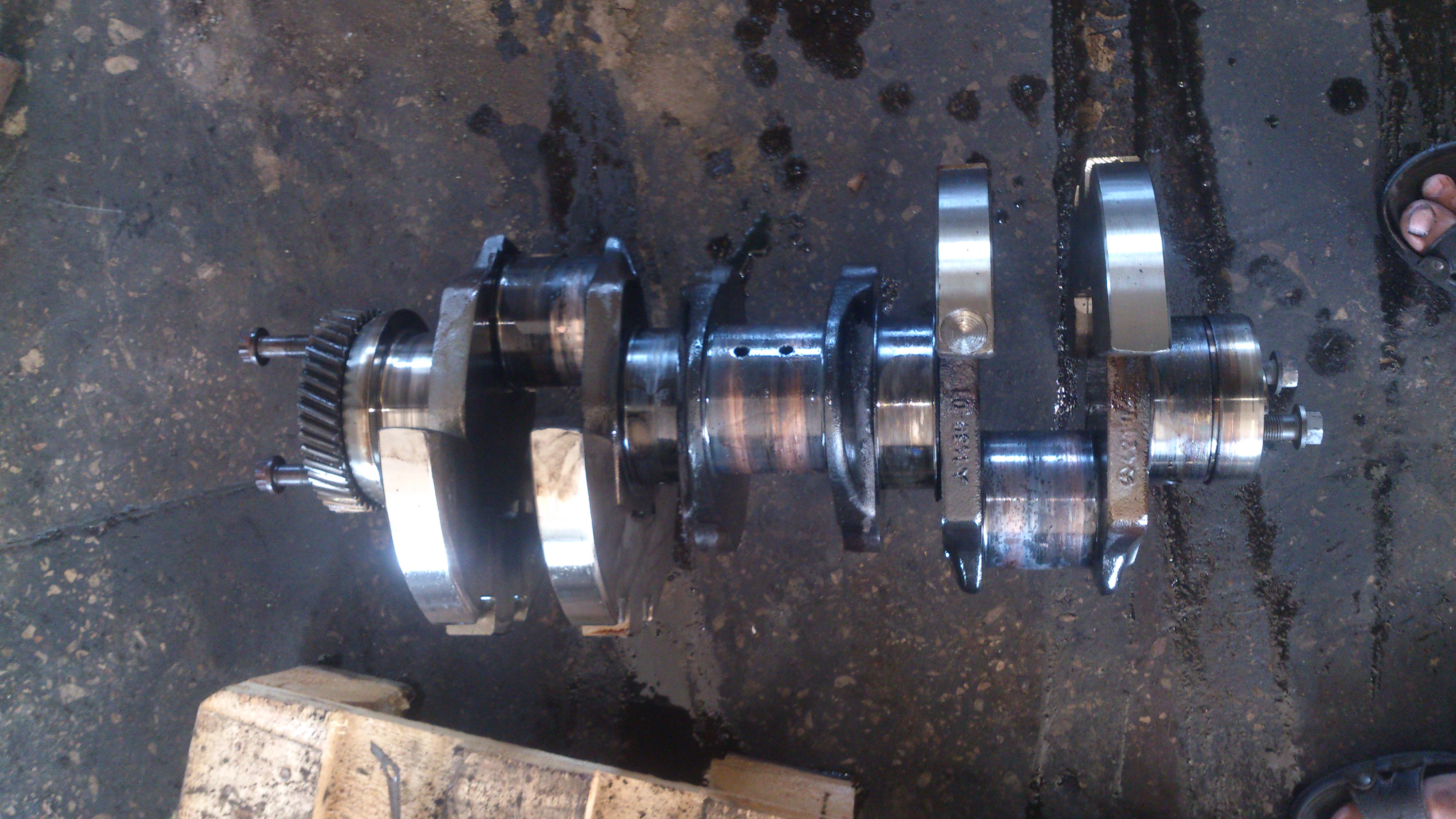

Андрюх а что расказывать sarcastic во общем двигатель мерседес ОМ 441 V6, турбодизель, стоял на комбайне Класс Люксион, работай почти всегда в двух режимал холостые и на полную катушку. почему стуконул для нас загадка, даже предположений нету. заказчик ничего толком не рассказывал, сказал что заклинит так что сорвать с места не мог. оно так и было, освобожденный от крепежа вал всё равно не хотел вращаться. выниматься вручную тоже не хотел .пока не помогли двумя монтировками. приварился на вкладышах к блоку. в итоге блоку бздец, коленвалу тоже 6 шатунов туда же. теплообменик их догоняет по пути в металолом на пару с порщневой. клиент решил восстанавливать, вроде нашли другой б/у блок, новый вал вроде тоже. заказ по мотору просто горит, людям нужно убирать поля, сезон уборки в разгаре.
а масло было в картере? и какого качества?
Цитата: hemicuda
что там твоя переходка из 56?
движок весной воткнул и отвлекся на станочную тему и работа... Переоборудование мастерской, короче. В ближайшем будущем планирую продолжить. Там осталось головы поставить, топливную систему и электрику подключить.
 19 июля 2017 22:29
Сообщение #2730
когда привезли уже небыло. но частично осталось, горелым воняло жутко, что самое интересное мотор внутри чистый, как будто только вчера сошол с конвеера.
