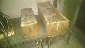

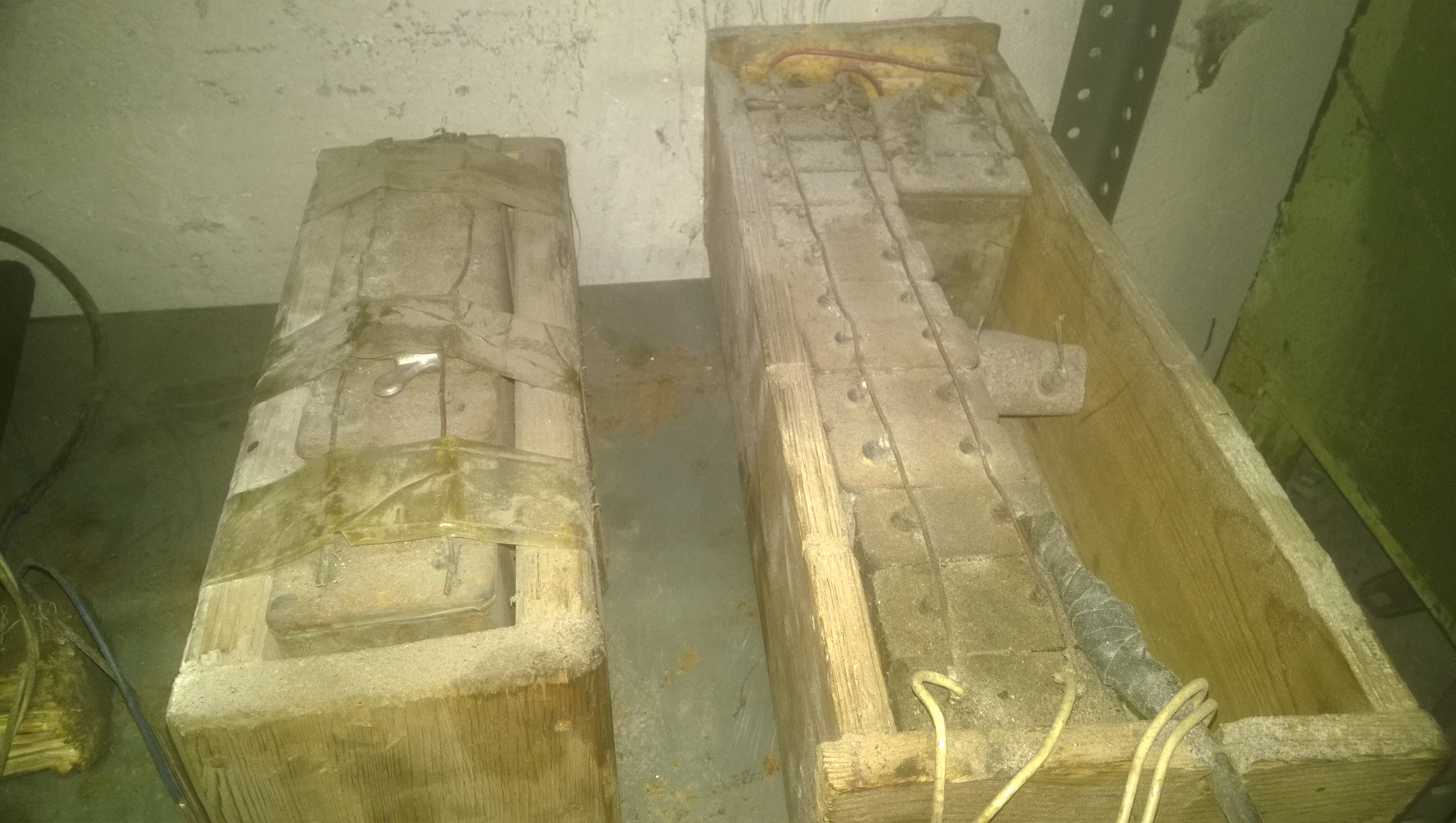

Здрасти)) Нашел в гараже две батареи бумажных конденсаторов, интересно, для чего они использовались

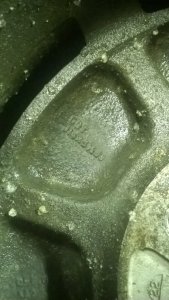

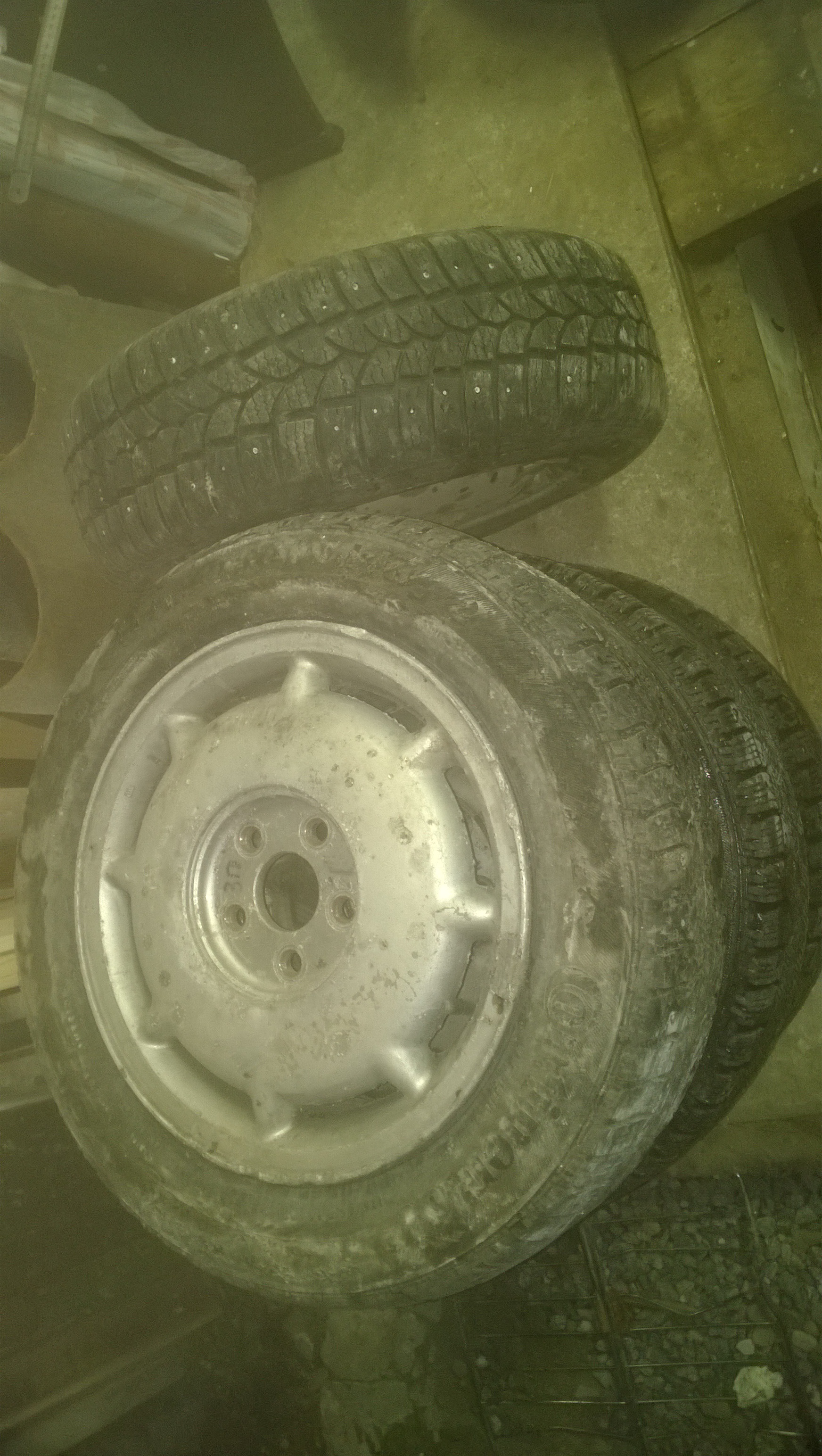

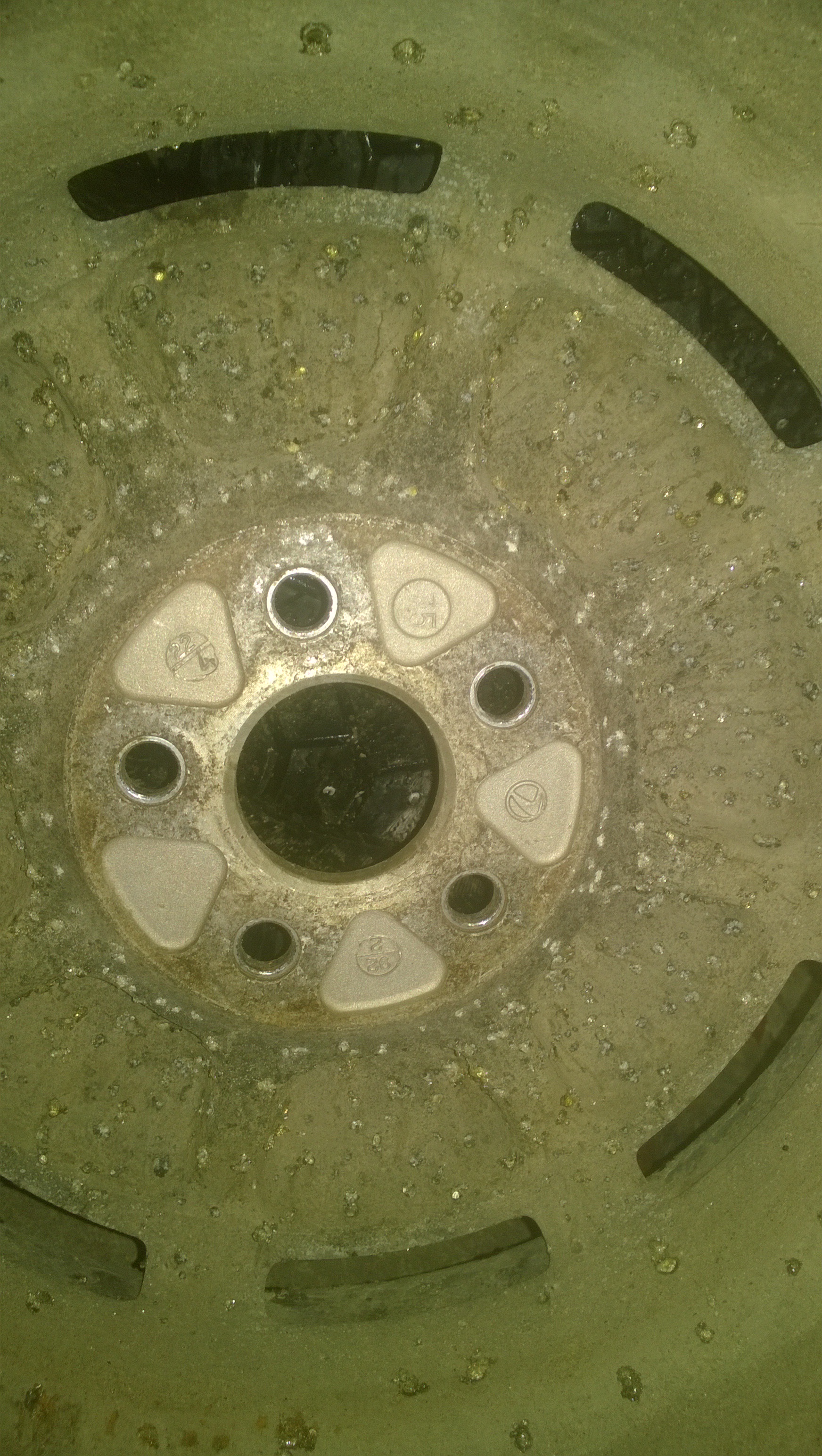

и еще, может кто знает, от кого колесья:
Для пуска и работы асинхронного 3-фазного электродвигателя от 1-фазной сети.
написано мэйд ин жапан, j14x5xJJ... Володь, может ты знаешь, ты в японцах хорошо разбираешься))

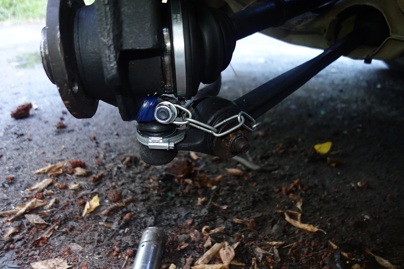

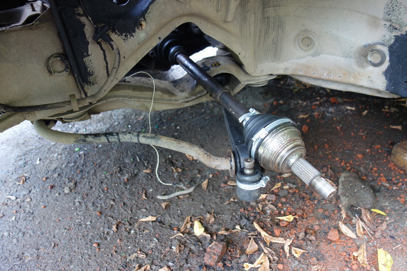

На шлицы нанёс американский фиксатор резьбы. Ступичную гайку затянул с усилием 4,3 кгс*м, совсем легонько. Полёт нормальный!
Сделал страховочную цепь на всякий пожарный случай. Если шаровая вылетит на большой скорости, то цепь удержит стойку, или хотя бы попытается удержать.
Овальность отверстия под шаровую исправил, поместив в нужное место загнутый гвоздь и примотав его изолентой, чтоб не вываливался. Теперь штырь шаровой опоры упирается в гвоздь и больше не ходит в разные стороны.
Рулевую тягу пока перебирать не стал. У рулевого наконечника заржавел палец из-за того, что тяга валялась несколько дней на улице. Палец двигается с трудом. Не стал перебирать этот узел, т. к. не было времени. Потом переберу.
Не успел перебрать тормоза! Поэтому пока временно заглушил тормозной шланг на это колесо самодельным болтом. Однако оказалсь, что шланг пробит! Через него уходит тормозная жидкость! В общем тормоза пропали совсем, прямо полностью. А второй контур, походу дела, и раньше не работал.
Поехал домой без тормозов. Оказывается, ничего страшного! 80 км/ч ехал, вполне себе можно. Машина охотно останавливается передачами, без чрезмерных нагрузок на двигатель и коробку. А на маленькой скорости я останавливал Ауди ручником.
Заметил, что если резко нажать на газ, то машина дёргается с характерным стуком. Подумал, что это из-за того, что обломано одно крепление коробки передач. Но высунулся из окна и взглянул на колесо: при рывке колесо чуть-чуть поворачивается вправо, затем возвращается обратно. Скорее всего это из-за неисправного рулевого наконечника - ему полный капец, и я не смотрел даже, что с ним.
Теперь ещё надо будет развал и схождение отрегулировать. Но это я потом сделаю, когда резину поменяю.

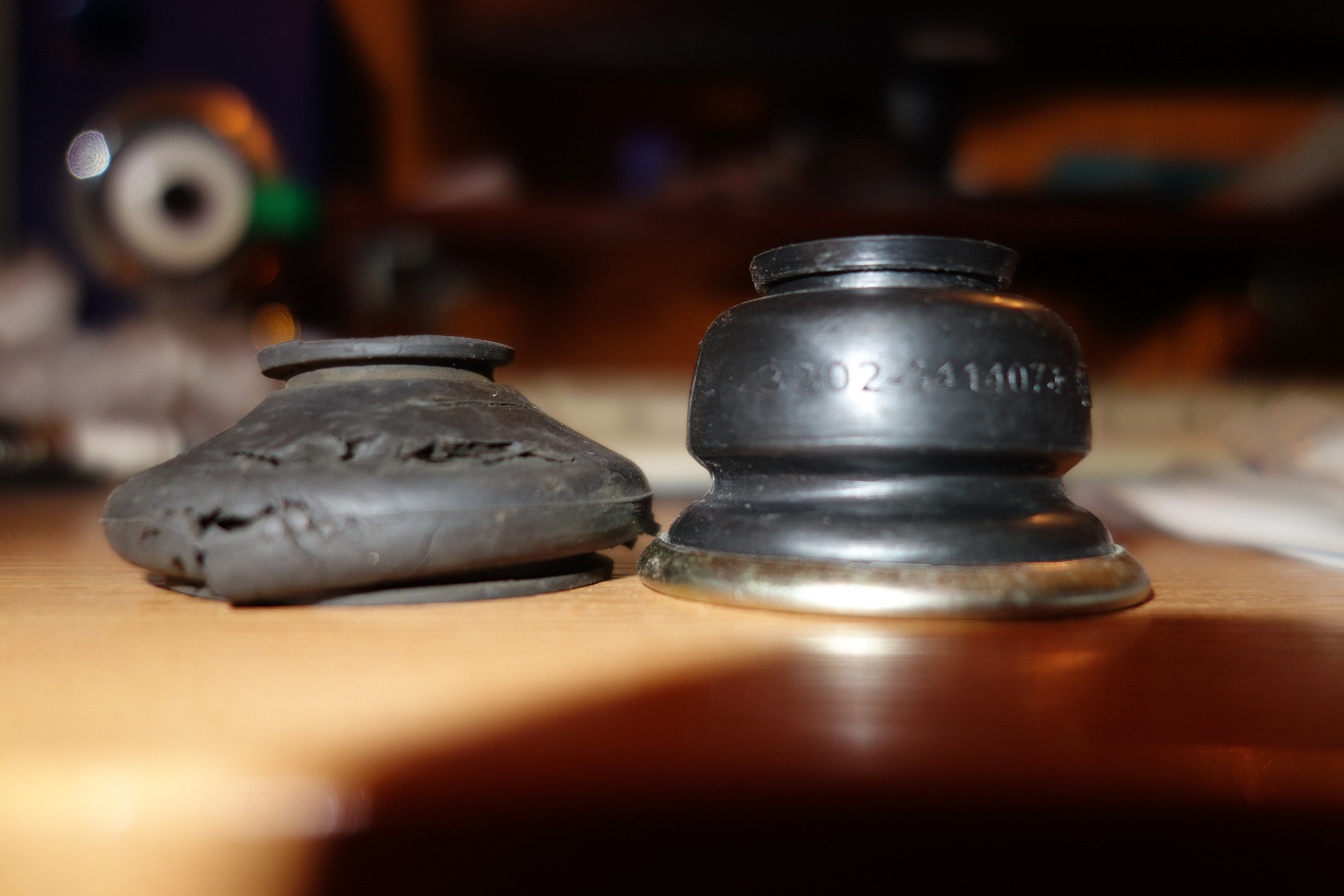

ммм вазовские пыльники))) До середины зимы хватит))

ты прикалываешься что ли? изолента, цепь - только жвачки не хватает))) Нельзя так делать.
Как-то шел с гаража, смотрю - джамшут с равшаном ковыряются на автобусной остановке с передним колесом. Время - полночь, весна, слякоть, спрашиваю, помощь нужна? - Э-э-э брат! Шрус отвалился! У них маленький каблучок ситроен переднеприводный и у него оборвало нижнее ухо рычага подвески - колесо наизнанку, шрус вывалился. А им хотя бы машину в сторону откатить надо. Я полез, вставил шрус, подтянул рычаг и давай веревками привязывать, чтобы хоть как-то держался. Корячился часа полтора. Вылезаю, все говорю. Они колесо прикрутили, с домкрата сняли, давай толкать. Ну и чо - через метр колесо опять вывернуло.
Это я к чему - может я, конечно, редкостный рукожоп и болван, но мне какбы кажется, что в передней подвеске, особенно с приводом сложные моменты сил образуются и достаточно небольшого смещения деталей друг от друга чтобы их завернуло нехрен.
Андрей, я бы на таком колхозе побоялся ездить.

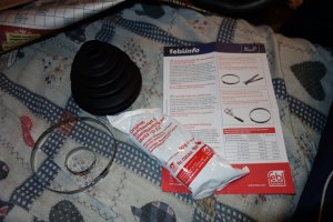

Как это ты определил? Вазовские сюда не подходят, я проверял. Пыльник внутреннего ШРУСа стоит родной, 1983 года, Западная Германия.
Пыльник внешнего ШРУСа - новодел, Германия, был запечатан в такой коробке:
Пыльники шаровой опоры отдельно не продают - только в сборе с шаровой. Шаровую отдельно тоже не купить - только в сборе с рычагом. Поэтому был куплен пыльник рулевого наконечника от Газели за 19 рублей:
Он выше родного и имеет другие ньюансы, но я смог установить его, всё нормально.
Порвётся, ну поменяю, делов-то!
Андрюха, ты живёшь в другом мире.
Зайди в тему "Смотрите ЧЁ" товарища брмайора. Извини, что я так жесток с тобой. sarcastic
У тебя верёвки, а у меня сталь. И гвоздь, и поворотный кулак сделаны из стали. Посмею предположить, что гвоздь даже немного крепче.
И кстати, когда вылетела шаровая, я подвязывал эту конструкцию буксировочным тросом, и нормально преодолел несколько км по городу. А здесь вместо буксировочного троса имеется страховочная цепь, и она висит только на тот случай, если всё-таки произойдёт поломка.
laughing
У меня нет смещения, всё стоит монолитно, багодаря гвоздю и заваренному мной зажиму. Руль при езде теперь абсолютно не дёргается, а поворачивает машина так, что прямо ах, дас ист фантастиш! nyam
Когда я ездил раньше, на том колхозном зажиме, который починили ещё до меня в каком-то автосервисе, руль дёргался в разные стороны, а при повороте доносились стуки из шаровой. Какой из этого сделаем вывод? Я молодецъ! smile И я горжусь собой! boast

Андрей я ту тему создал чтобы показать как нельзя делать а не для того чтоб с мастеров которые до меня тот двигатель ковыряли пример брать, Там в местах крепления двигателя к раме картер стёрт наверное по пол сантиметра с каждой стороны и отверстия под направляющие половин картера разбиты в жуткий овал. Картер на выброс. И все из за народной самодельной крышки КШК. И тебе с самого начала с твоим ухом шаровой говорил что ты фигней занимается. Рулевая тормоза и крепежа колёс должны быть надежными. От этого зависит жизнь и не только твоя.
Всё надёжьно! stop Если будет поломка, дам знать, но я почему-то думаю, что её не будет.
Трос в данном случае предпочтительнее - он жестче, а цепь сыграть может.
agree
good
Базара ноль, каждый сам себе колхозник))
Польщен однако таких колес не видел.
А резину жи японскую можно натянуть на любые диски.
На вскидку 5 дырок 14й радиус, какой то микрик типа Ниссан Ванетт или тому подобное. ну или грузовичок до 1,5Т Ниссан Атлас и тп. Но больше похожи на микриковские, а в чем проблема, выкинь на Авито, заберут.
Кстати да. Главное указать такие параметры, как расстояние между шпильками, диаметр центрального отверстия, диаметр и профиль шины и т. д. А от какой машины можно не указывать, всё-равно найдут по параметрам.
 7 августа 2017 21:36
Сообщение #2947
Что и собираюсь)) там под слоем грязи не сразу разобрал маркировку, думал распознать по модели авто. Все, с основными параметрами разобрался, осталось разболтовку померить и центральное отверстие.
От Москвича sarcastic

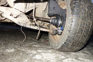

В общем сейчас решил загнать машину на плохую дорогу. Поздил по кочкам, и тут вдруг возник знакомый стук из шаровой. Чё за нахeр? Смотрю - сваренный мной зажим снова треснул. То ли я плохо заварил, то ли его вообще нельзя было варить.
Короче да, эта шняга, что я сделал - ненадёжна! facepalm2 Ну в общем теперь буду ездить так, пока снова не выпадет...
Буду искать другой поворотный кулак.

Хорошо что не на трассе отвалилось при скорости стописят, а всего лишь на колдоебинах))
Да пока ничего ещё не отвалилось. Просто зажим треснул. Отвалица когда-нибудь потом, будем ждать... sarcastic

JJ
Букавы JJ значут что резя для полного привода.
j это индекс допустимой скорости не выше 110км\ч
5 дырок говорит о том что колесо не от пузотерки либо от жипа либо от микрика, жипы ездют больше 110, 110 едет ипонский микрик ( а больше не могет парустность) вернее могет но жрет топливо.
Карочи це был микриГ или микрогрузовичОК.
Почему резина? на диске написано
