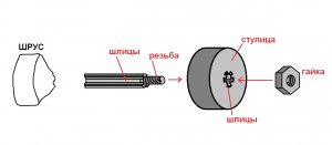

Товарищи! У меня вопрос.
Старый хозяин моей Ауди сказал, что у него тоже один раз вывылилась шаровая. Он примотал её проволокой, доехал до автосервиса и отдал машину на ремонт. Там они её починили, но как чинили, он не видел.
Значит это в сервисе так колхозно заварили поворотный кулак, что, при последующей разборке мной, зажим просто развалился!
Но речь сейчас о том, почему я не мог открутить гайку на 32. Когда мы разбили гайку на две части и извлекли её, оказалось, что резьба, ка которую она была накручена, совсем ушатана, причём ещё до нас. Пришлось купить плашку М22х1,5 и прорезать резьбу заново. Причём плашка постоянно вращалась очень туго, и в разные стороны летели металлические опилки. В общем резьба была полностью угандошена! Но я прорезал её, и теперь с ней всё нормально.
В инструкции написано, что эта ступичная гайка на 32 должна затягиваться с очень слабым усилием, всего лишь 2,8 кгс*м! А в автосервисе её видать затянули от души большим рычагом и всё убили нахрен.
Так вот, в инструкции написано, что полуось фиксируется в ступице не этой гайкой, а специальным клеем типа D6, который наносится на шлицы полуоси привода перед тем, как вставить её в ступицу.
В интернете я не смог ничего найти про клей D6. Как вы думаете, чем можно этот клей заменить, чтобы металлическое шлицевое соединение держалось надёжно? Правда нужно ещё, чтобы узел остался разборным, то есть потом при помощи съёмника или молотка можно было бы вытащить полуось из ступицы.
Я конечно мог бы тупо затянуть эту гайку на 32 от души, не использовав никакого клея, и забить на это. Но не хочется быть таким же дегенератом, как те ребята из автосервиса!

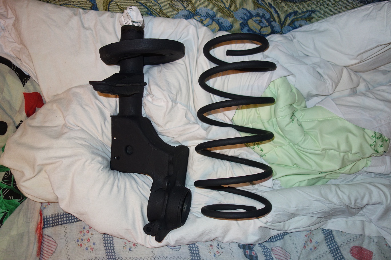

В данный момент я покрасил все детали подвески краской по ржавчине 3 в 1:
Завтра куплю новый пыльник шруса, вскоре буду всё собирать.
Подшипник ступицы решил не менять, так как выяснилось, что его уже меняли недавно, и люфт у него походу незначительный.

parfent, можно на обычный эпоксидный клей посадить. При разборке придётся нагреть гайку до температуры около 250...300 градусов.
Казанский герметик посадить- без ключа не отвернется, с ключем легко открутится.
И ты это, того , когда будешь тянуть естественно без динамо метрического ключа, так прикидывай по усилию и длине рычага какой момент прикладываешь.
Я буду использовать динамометрический ключ. blum3 Друг - красавчик, не пожалел денег и прикупил себе сей инструмент.
Не, я не про гайку, а про шлицы. Смотри:
Гайка притягивает полуось, но всего лишь с усилием 2,8 кгс*м. А шлицы , согласно инструкции, необходимо приклеить на какой-то специальный клей. Я хз, зачем это всё придумали. На более современных моделях клей не нужно использовать, а вместо гайки используется болт, который затягивается с огроменным усилием: 20 кгс*м плюс довернуть ещё на 90 градусов!
В моём случае наверное гайку нельзя так сильно затягивать, нужно использовать спец. клей для шлицов. Только какой клей для этого использовать? Фиксатор какой-то что-ли?

bristol, Ты все так жи кладешь детали на постель? ничего не меняецо...
Ты мне? Ога. sarcastic Ну а чё, моё грязное грешное тело пачкает постель больше, нежели чистые свежевыкрашенные детали))

Андрюх, а что ты, говорил, использовал для мощной фиксации всяких гаек и прочих соединений? Красный фиксатор резьбы?
Как думаешь, можно им мои шлицы склеить? Зазоров в соединении практически нет, шлицы заходят плотно, почти без люфта.
Для ответственных соединений частенько красный фиксатор перматекс использую. Всегда сажаю на него гайку барабана сцепления, никогда сама не откручивалась. Проблем с откручиванием нет - плотненько, удобным ключом отвинчивается. Еще говорят (и я им верю) что если вообще никак, то если погреть - вообще без проблем отвинтится.
Синий фиксатор по фигне всякой использую. Вон кофры все свинчены на синем, ничего не открутилось.
Слушай, а ведь есть вал-втулочные фиксаторы, специально для таких соединений. Щас, если вспомню... Loctite 620, кажется, покупал. Он пипец дорогой, но своих денег стоит. Хотел я освоить новую технологию посадки подшипников в прослабленные гнезда. В инструкции написано, что если картер алюминиевый, то его нужно нагреть, чтобы при остывании обеспечить натяг. Сажал я, значит, кольцо вторичного вала. Разогрел, намазал этой хрени на кольцо и ну его забивать. На пол пути кольцо застряло - фиксатор от высокой температуры быстро схватился. А что делать? Надо забивать! Вобщем, я никогда так не бил по подшипнику. Я х.ячил наотмашь! Забил. Все остыло, а я засомневался - может я что-то не так сделал, как там гнездо, может выбить подшипник, проверить, как сидит... Разогрел картер, бам, бам по подшипнику - он ни в какую! Я посильнее постучал - мертво. Ну сам знаешь - чуть дал ему под жопу и он пошел, а тут сидит как влитой. Решил я его оставить, раз так не хочет вылезать. Двиг этот еще не дособирал.
Я не знаю, чем конкретно вал-втулочный фиксатор отличается от обычного фиксатора резьбы, но он значительно дороже и специально для таких соединений.
Это меня и смущает. Найти бы что-то в пределах 200-300 рублей... Бюджет у меня не резиновый, пыльник ШРУСа уже заказал, ещё надо сайлентблок покупать, который я сжёг паяльной лампой, ибо он не снимался. В общем с деньгами напряг!

Это как-то стрёмно. А вдруг потом я этот вал из ступицы совсем не вытащу... Наверное куплю красный фиксатор резьбы, который ты советуешь. Поезжу с ним аккуратно, понаблюдаю. Если всё будет нормально, то постоянно им и буду пользоваться.
Смотри сам, я поделился опытом использования в конкретных соединениях, а какие особенности в переднем приводе не знаю. Вполне возможно, что и на эпоксидку можно посадить. Все, давай, спать побёг, да и тебе, наверно, пора sarcastic 1357525642
